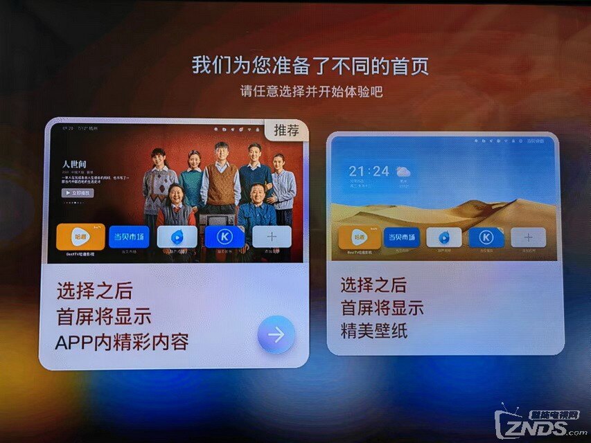

换了当贝的投屏,好用到起飞。
华为手机可以快速下拉功能里直接投桌面,不用开APP里的TV找设备。和我买的4K无线投屏器使用没区别了(早知道不买了)。
6、当贝桌面
经过测试,退出当贝投屏后就回到了IPTV界面。这个界面并没有启动第三方APP的入口。
没办法,还得要装个当贝桌面。
可以把当贝桌面设置为开机自启动,这样开机先进入当贝桌面。想看IPTV时按遥控的home首页键可以直接回到了IPTV界面。
