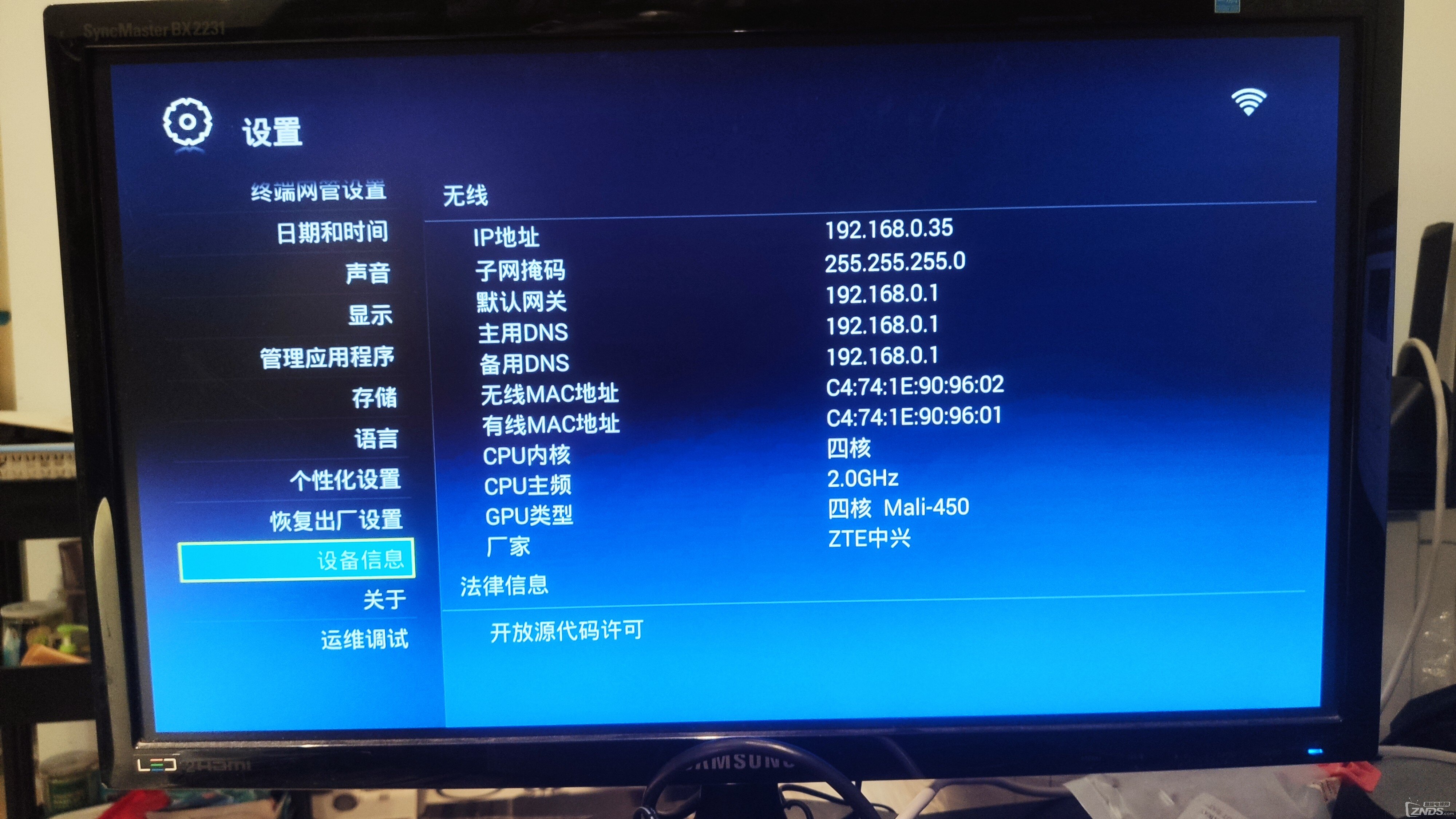

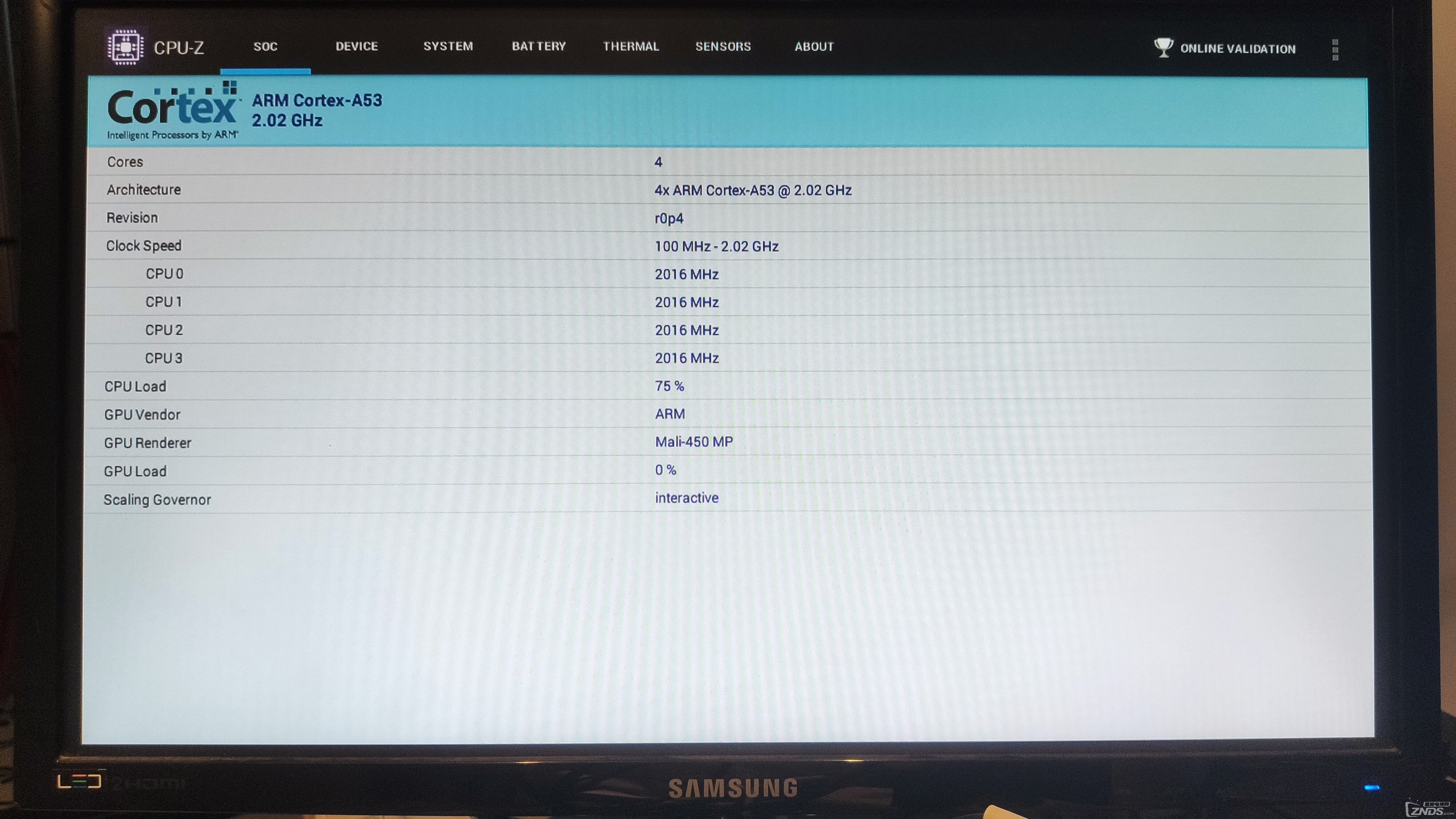

朋友给的盒子,CPU是905L3-B: 01.jpg 11.jpg

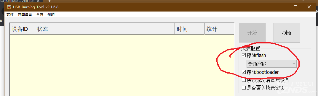

试到第8还是第9个的时候,忘记把2个擦除的钩给去掉(下图),
导致后来刷9、10卡在7%,之前能刷的也都卡在1%(好像是,忘记了)

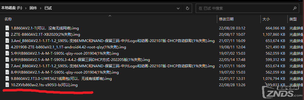

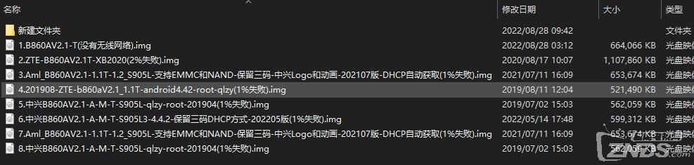

之前刷的几个固件结果,如下图

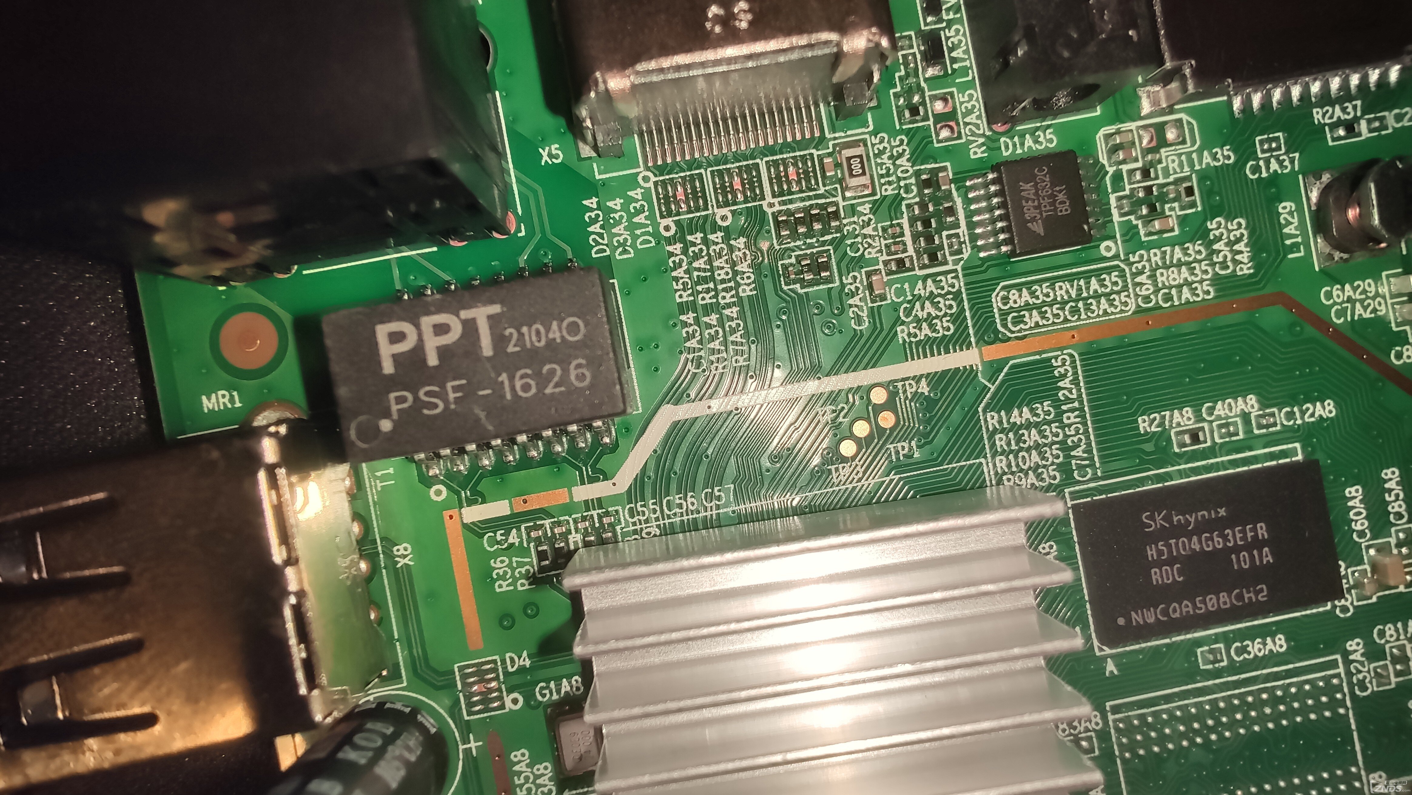

2、电脑打开刷机工具,版本2.1.6.8,载入固件文件,双头线插好电脑和盒子,盒子电源插好,不开插排;

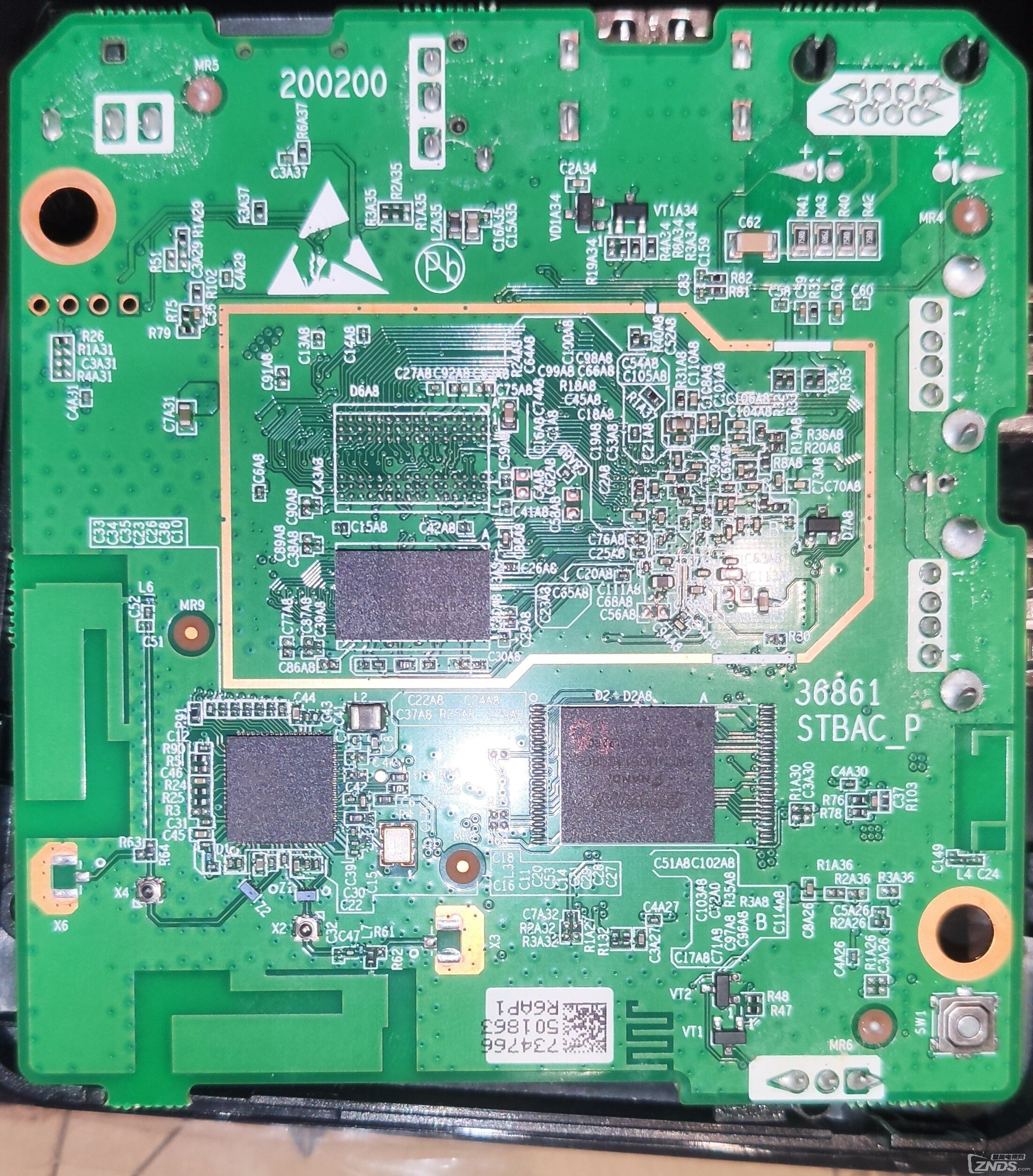

3、找了个万用表笔(圆头),按住跳线点C9A8,一切就绪,按下插排开关
正常情况下,这时盒子绿灯亮,电脑会有新USB设备接入的提示音。但试了几次还是不能识别。
用手机放大仔细看跳线点,发现焊点好像被我压的贴在一起短路了(太紧张用的劲太大??)
4、用美工刀刮干净,再试,呵呵。咚的一声,正确发现新USB设备
5、既然上次可能被擦了flash或boot,这次拿上次唯一能用的1号固件,打上双钩,重新写flash和boot算了
6、没想到,死马活了,一次刷成功!但是1号有点遗憾,找不到任何wifi热点
7、既然活了再死也不怕了,那就再刷完美点。之后9、10都一次刷成功,最后用了10号,才500多M

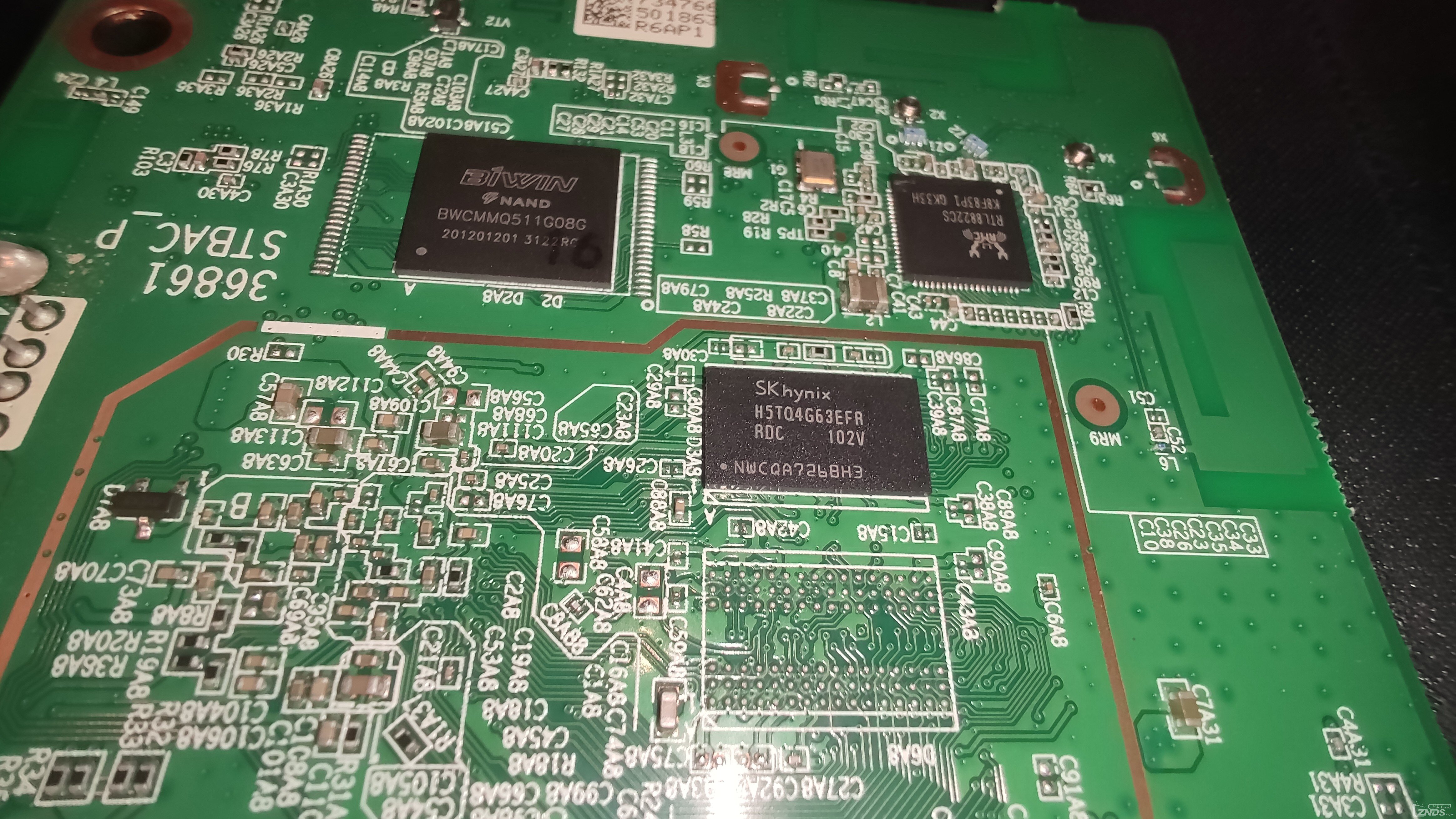

 楼主| 发表于 2022-12-4 16:14 | 显示全部楼层
跳线点C9A8的触点被一直短接,可能是导致卡在7%的主要原因
