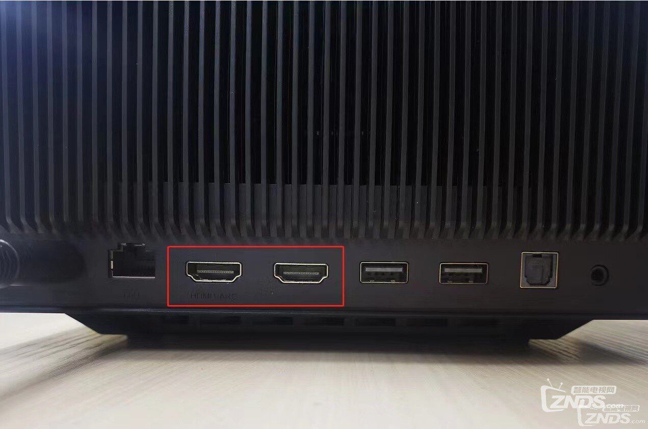

2.HDMI ARC连接音响
极米大部分机型都支持ARC功能的,以极米RS Pro2举例,可以用HDMI线来连接对应的功放音响设备。找到支持连接有ARC标志的音响设备,用HDMI线连接即可。

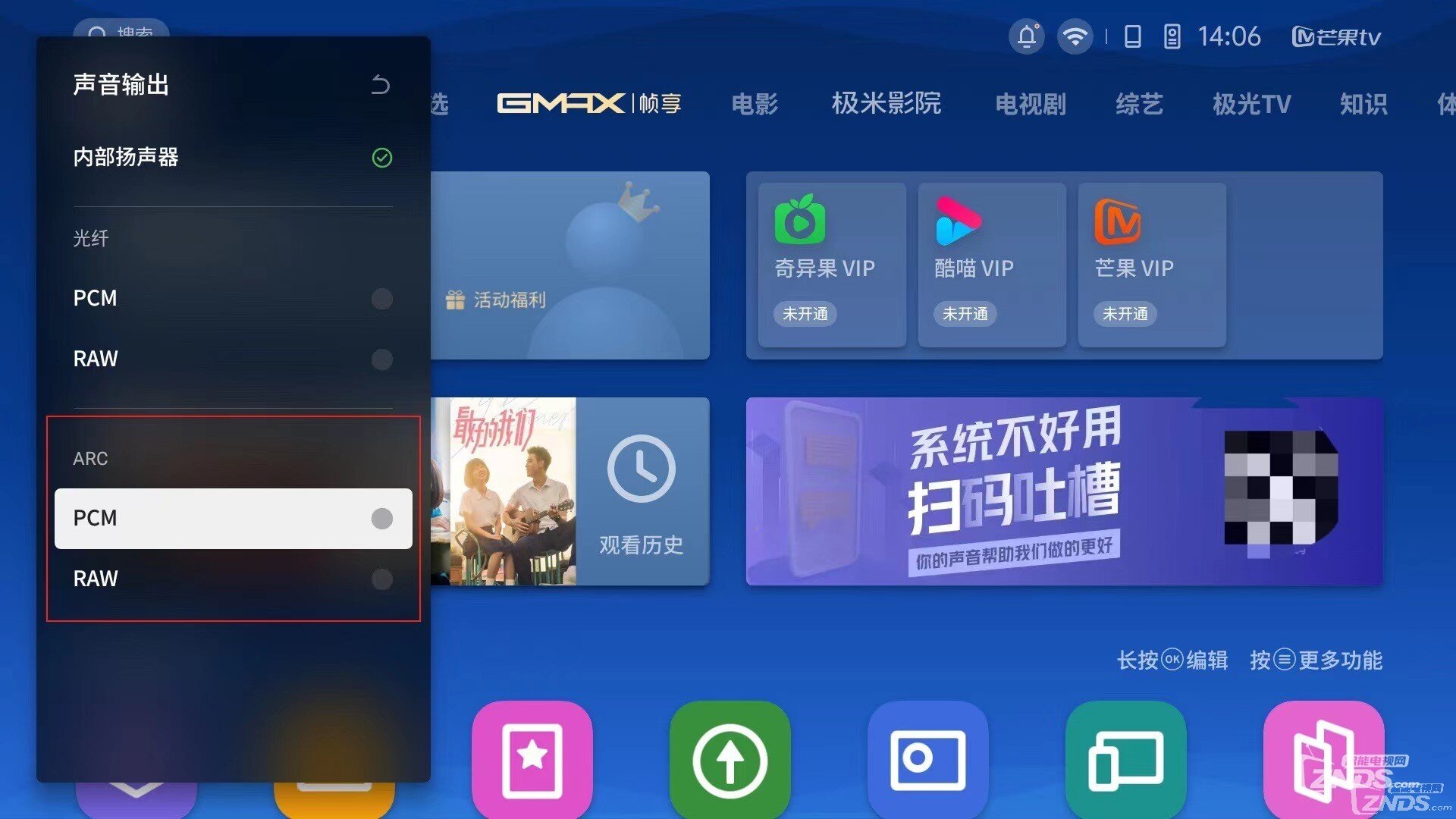

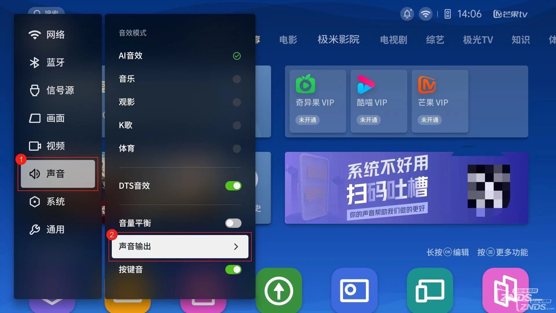

在连接好投影仪与音响后,需要进入【系统设置】,点击【声音】—【声音输出】,选择【ARC】,最后选择【RAW】或者【PCM】即可。(RAW为功放解码播放,PCM为投影解码播放。根据需求选择对应的解码方式对声音输出解码方式即可)

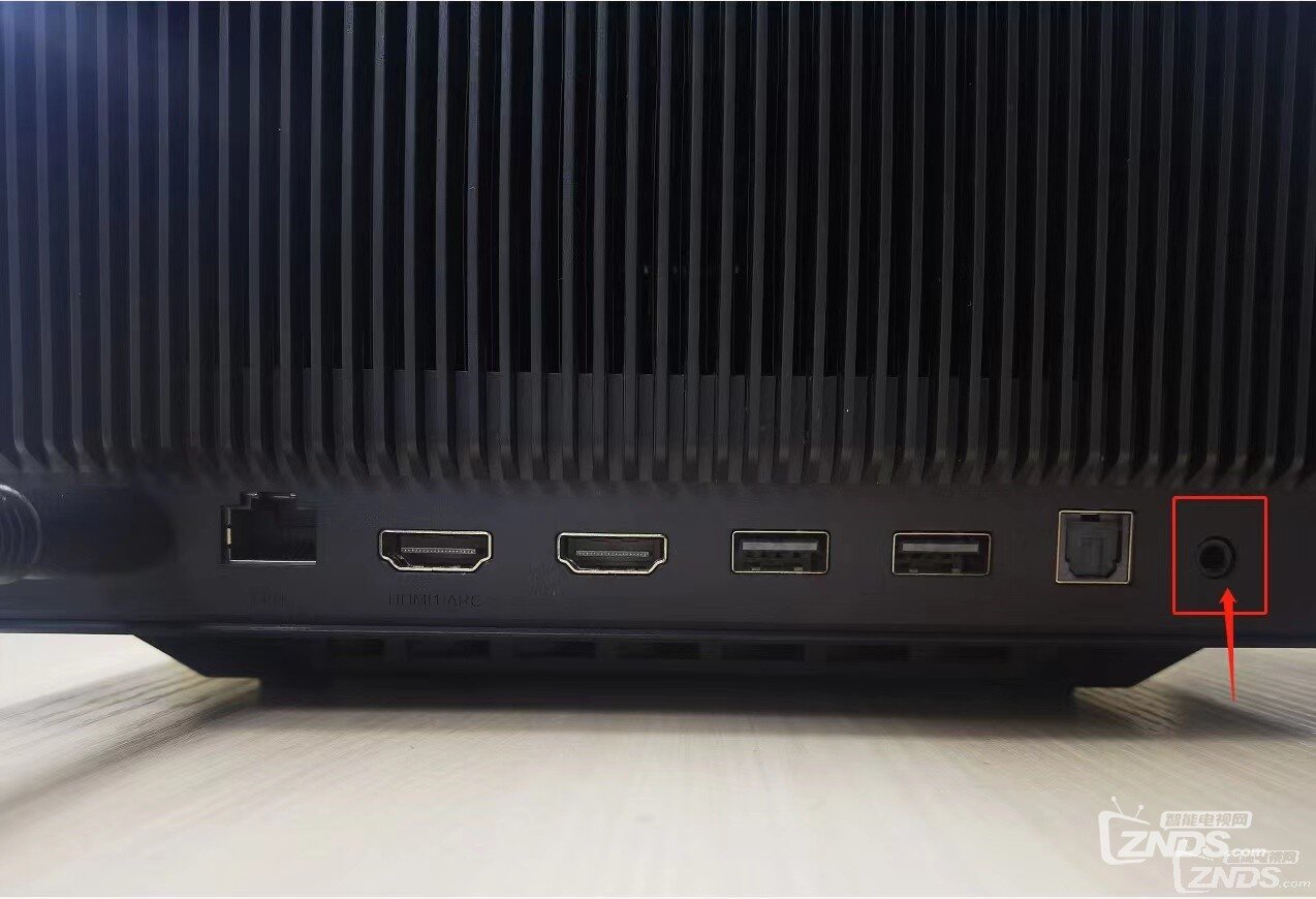

3.音频口连接音响
3.5mm音频口也就是常说的耳机孔,插入耳机或者3.5mm的音频线即可使用,非常便捷方便,主要适用于普通音频线连接小功率音响。

将光纤线连接至极米投影上,然后打开极米投影设备,进入到【系统设置】,点击【声音】—【声音输出】,选择【光纤】,最后选择【RAW】或者【PCM】,根据音响的解码方式进行选择即可。
