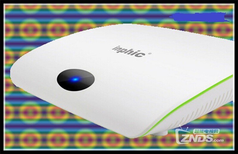

步骤一:准备一个U盘,把刷机文件直接拷贝/剪切到U盘根目录(U盘必须进行格式化处理)
步骤二:将U盘插入机器的USB接口(机器先不要通电)
步骤三:A
找到复位孔,按下复位孔(不要松开),机器通电按“金属”按键
步骤三:B

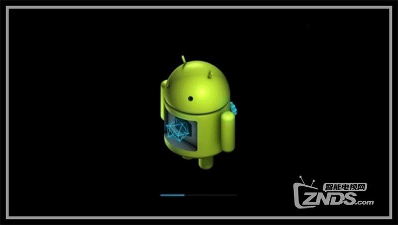

机器开机后拿起机顶盒配套遥控器,左上方有个电源开关键,长按电源键,由绿灯变换成红灯,在由红灯变换成绿灯
步骤四:机器通电,等待出现系统升级界面,出现后可以松开复位按钮
步骤五:等待更新完成
固件刷新完的机器处于出场默认下的状态,需要重新连接网络才可以使用哦!
