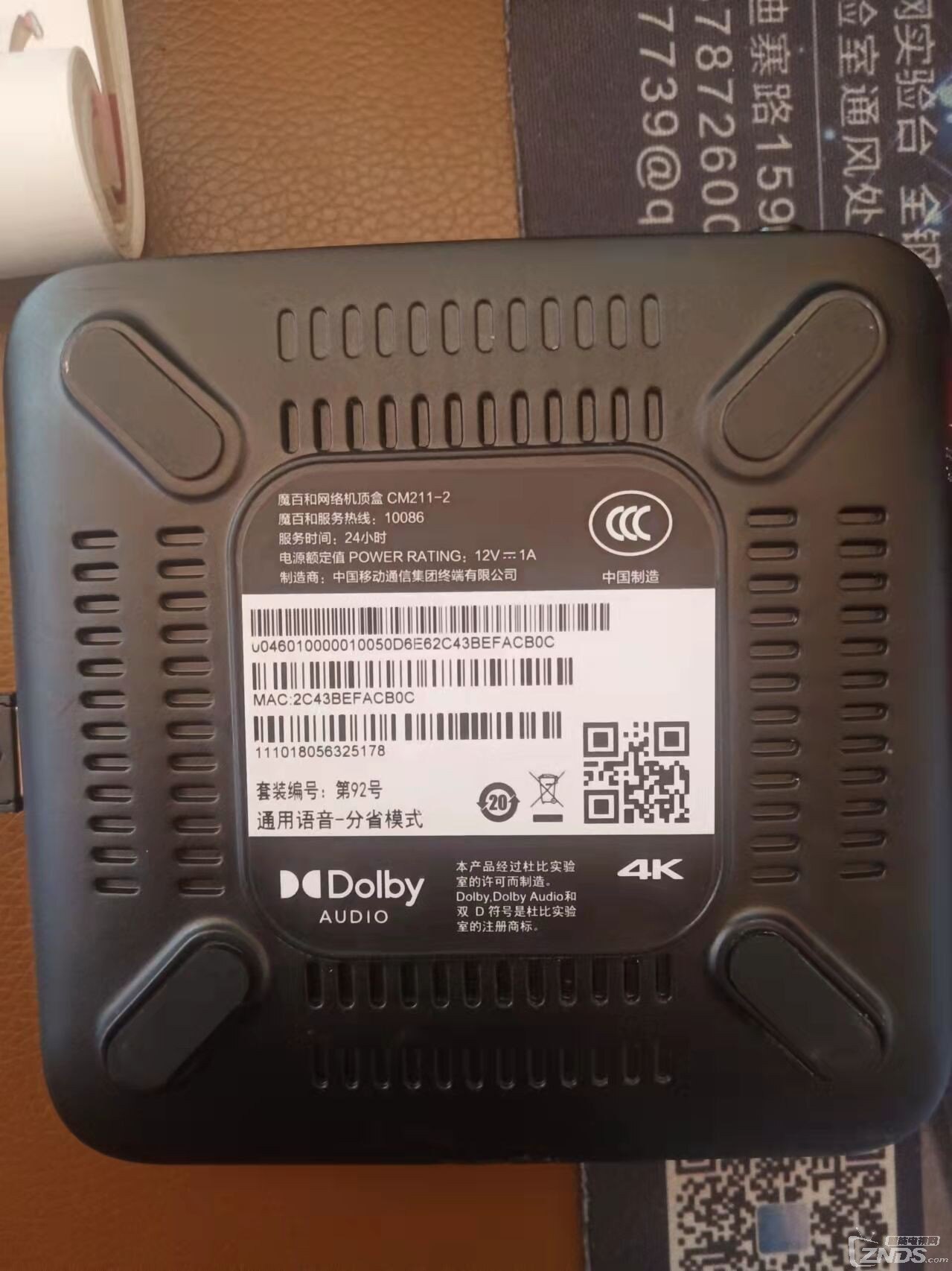

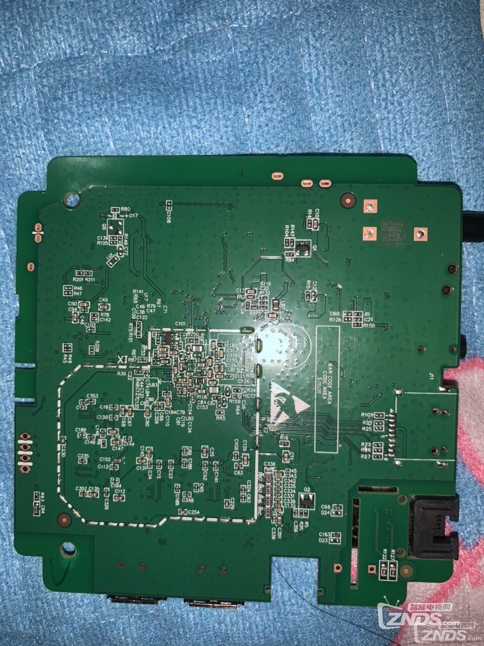

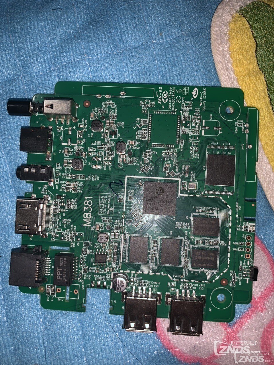

最后附上这个机器的图,
CM211-2  M8381 emmc主板无法刷机!!求助,求助 CM211-2  M8381 emmc主板无法刷机!!求助,求助 CM211-2  M8381 emmc主板无法刷机!!求助,求助 CM211-2  M8381 emmc主板无法刷机!!求助,求助
CM211-2  M8381主板  MV300芯片(不带H)
有大神能给想想办法吗?
