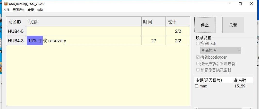

1.下载线刷包,导入到刷机工具,勾选下图所示,点开始;
【当贝桌面】外贸盒子HK1BOX 1000M-中文版安卓9.0精简线刷包
2.双头usb线一头连接电脑,用牙签顶住AV孔里的强刷键不松手,将usb线另一头插入usb2.0口,这时刷机工具会连接上并出现进度条,松手;
3.耐心等待刷机完成,刷机完成后,首次启动会稍微慢些,耐心等待即可;

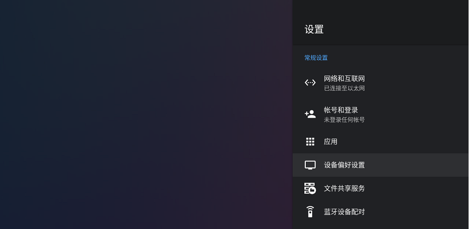

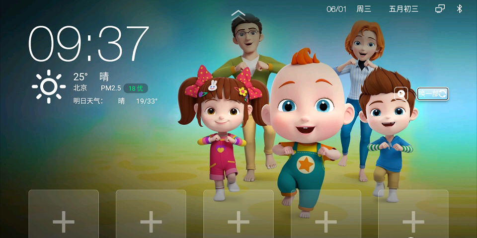

刷完机后进入系统!
