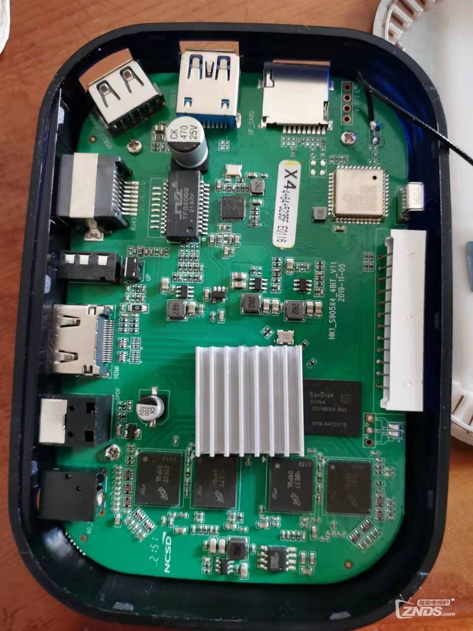

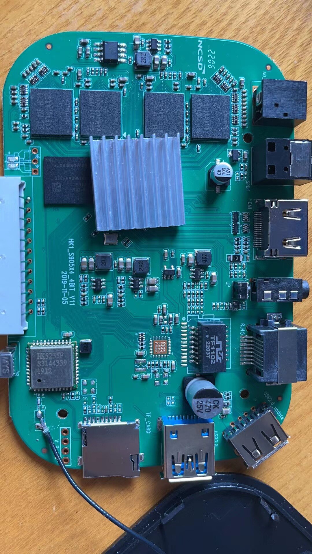

在 1688 上买了个 HK1 BOX S905X3 的盒子。
到手以后打算刷 coreelec ,结果不管怎么弄都是无法从 U 盘启动,手一贱线刷了 slimbox,成砖了。
现在表现是用短接法可以成功线刷能找到的所有 HK1 BOX 的固件,然而开机没有一个能亮的,拆开以后发现居然没有有线网卡芯片,之前原厂固件还没刷掉的时候也没测试有线网实际是不是能用的。 另外就是板子上居然写的是 HK1_S905X4_4BIT_V11。用这个关键词搜索,百度没有,老外那边有一两个帖子说,但是也没有给出固件。
正在联系卖家看能不能要到原厂固件,但是 1688 上的客服基本不理人。。
不知道坛友有没有见过这种盒子的,有没有固件能救砖 感谢不尽

发表于 2022-6-3 20:11 | 显示全部楼层 | 来自重庆
这种是不是盒子造假了啊
发表于 2022-6-3 21:09 | 显示全部楼层 | 来自河北
有老铁发帖说过刷固件出问题 一看主板晒图也是没有有线网卡芯片是

发表于 2022-6-4 09:33 | 显示全部楼层 | 来自重庆
S905X3开始芯片貌似内置100M网卡支持,所以如果卖家说百兆,估计就是没有外置网卡芯片的。
CE的S905X4支持还没出来,前几天我有发帖,耐心。

 楼主| 发表于 2022-6-4 13:35 | 显示全部楼层 | 来自北京
索尼人 发表于 2022-6-4 06:20
非必要不刷机!硬件缺斤短两也体验不出什么来,建议刷回原厂系统。
也得有原厂系统可以刷啊。。。现在刷了所有能找到的原厂包都是能刷,但无法开机的。难道真的要焊 TTL 看看报错,好久没搞,对应的东西都不知道扔哪儿去了。
