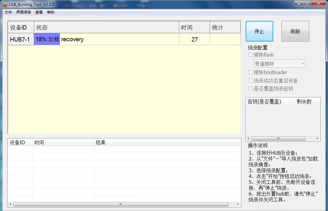

3.打开升级工具,并导入机顶盒升级固件,刷机工具右上角打钩处全部取消,如下图;
链接:https://pan.baidu.com/s/1d6fLV-SOX6Gh4m_NDkM34g
提取码:3333
4.短接短接点4R12(有晶晨HDMI免拆免短接神器的可以直接上神器);
5.把USB双公线一头插到机顶盒上面的靠近高清线的USB的端口上,另外一端插到电脑上(台式机插到电脑主机后端主板USB端口),我们把机顶盒的电源线插到电源上并连接机顶盒同时打开机顶盒上面的电源开关,此时刷机工具会显示“连接成功”,点击刷机工具“开始”按钮,刷机工具自动读取升级固件,并开始自动把固件文件刷入机顶盒;
6.坐等机顶盒自动刷机成功;
7.机顶盒卡刷升级成功后,关闭刷机工具程序,关闭机顶盒电源,机顶盒连接显示器或者电视机后重新接通机顶盒电源,机顶盒会自动重启进入升级后的系统,升级成功后第一次打开机顶盒,由于机顶盒要自动读取固件里面预存的系统以及软件等文件,会稍微慢一点,请耐心等待,第一次正常开机后,以后再打开就会正常速度打开了;
8.学会机顶盒升级,从此以后你就可以自由安装自己需要的观影软件了,让你离畅享影视生活更进一步!
附注:本教程仅适合烽火河北联通HG680L_S905L-3B(2021年4月高安版)同型号和主板的机顶盒,其他机顶盒刷机可借鉴此方法步骤,但不要一点不改的照搬!升级有风险!!!请小心操作!!!
