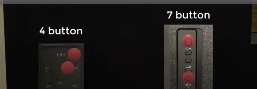

4.按遥控器待机键
长按索尼电视遥控器【待机键】-关机,然后再等待大约3分钟的时间,再次长按【待机键】开机,所以电视遥控器就会恢复正常。

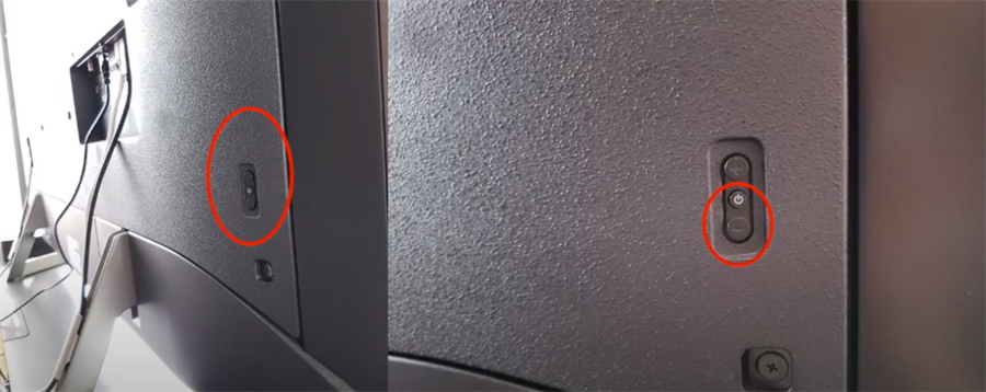

5.按住电源,降低音量
拔下电视电源线,同时按住电源和【音量-】按钮,然后重新插入交流电源线。
索尼电视机遥控器失灵
索尼电视机遥控器失灵
索尼电视机遥控器失灵
6.按住电源线,直到LED灯出现
拔下电视电源线,同时按住电源和降低音量按钮,然后(在按住按钮的同时)重新插入交流电源线。继续按住按钮直到绿色 LED 灯出现。 LED灯亮起大约需要10 - 30秒。
索尼电视机遥控器失灵
索尼电视机遥控器失灵
索尼电视机遥控器失灵
