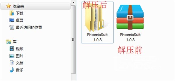

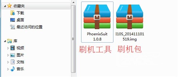

2.然后下载网盘里的4核刷机固件里边的3个文件,分别是刷机固件、刷机工具,然后在电脑上解压已经下载好的刷机工具解压
刷机工具和刷机包下载地址:
链接: http://pan.baidu.com/s/1kTsYkCn 密码: ue5k

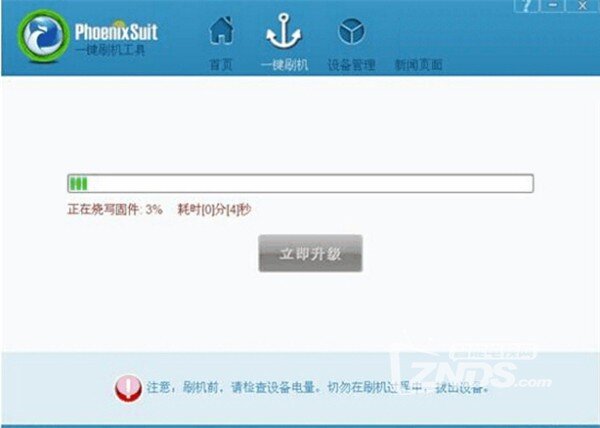

5.点击工具栏第二项:一键刷机
6.点击浏览,选择好合适你网络机顶盒对应型号合适的固件(推荐使用厂家提供的对应固件)
记住一定不要点击 立即刷机 这个按钮   用两头都是USB口的线 一端接上电脑
网络机顶盒背面有一个刷机键 大家可以看一下产品的背面  到时候刷机的时候需要按的,
如果不方便按,可以把机子拆开来按“UBOOT”按键
7.选择好刷机固件之后,用牙签顶住机顶盒的复位孔,然后机器必须要先通电后在按“UBOOT”按钮,用两个接头都是USB接口的连接线连接电脑和机顶盒 连接机顶盒上的USB接口要选择网线接口旁边的那个USB接口
8.顶住复位孔,连接好USB先之后,盒子会自动检测到电脑的刷机固件,此时会提示是否强制格式化,如下图,提示的时候,就可以拔出牙签, 电脑端弹框都选“是”,接下来就能看到刷机进度条。 个别电脑会在连接好USB接口的时候, 会提示外接设备, 要求安装,那需要点下安装。
9.等待刷机完成
注意: 机器若在按住复位孔,同时连接好USB线的时候,不提示第8步 是否强制格式化的时候, 那说明, 需要安装驱动,建议安装一个驱动精灵!
