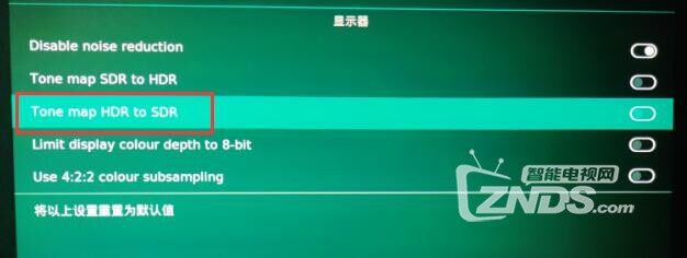

因为投影机只支持SDR,所以要在设置里把HDR转SDR打开,这个设置要重启才能生效,然后重启。

然后把HDR转SDR再打开,我看看它在sony电视上转SDR的表现:
结果和在投影上是一样的,一个字:暗
所以如果是SDR的设备的话,除非不看HDR的资源,否则Coreelec效果并不好,slimbox下的kodi也不行,手上z9x的表现也不行。失望!
看来努力赚钱,换个支持HDR的投影机才是解决之道。

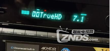

再测一下音频直通,完全没问题,能点亮功放的TrueHD,DTS Master也没问题。
