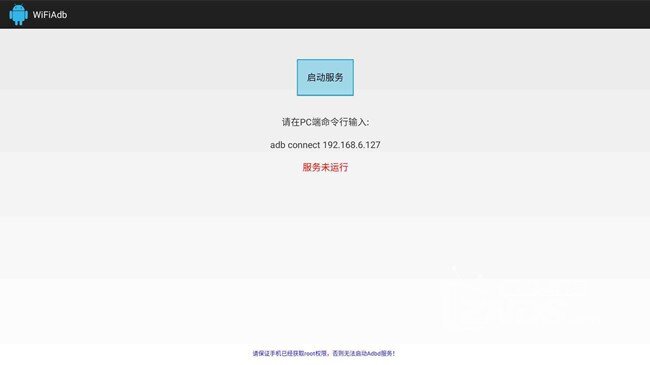

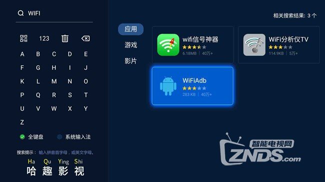

02、给电视安装“WIFIADB”
当贝市场中搜索安装【WIFIADB】应用,打开后电视就会显示连接电视指令,然后记下电视IP,接着打开【包名查看】,记录下广告相关的app名字,顺便将电视垃圾APP也一起记录下,到时可一起删除
03、通过电脑端adb连接电视卸载广告对应APP包
