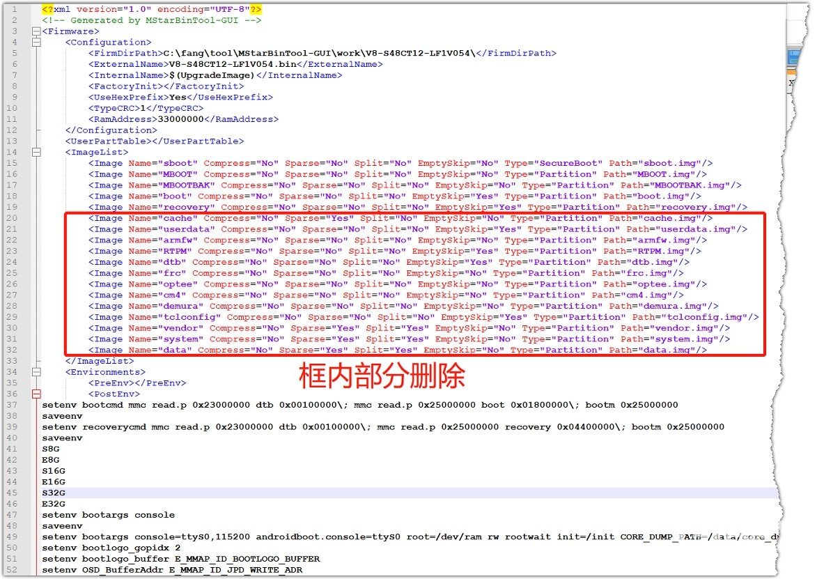

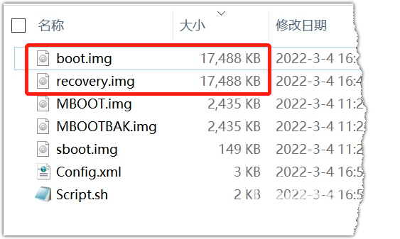

我们把补丁文件复制到解包后的文件夹中,改名替换原有的boot.img。可以删除一些文件,只保留需要的,显得清爽,见下图。

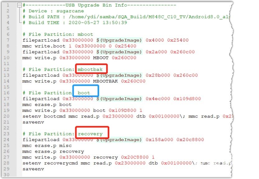

Boot.img要刷写到mbootbak和recovery之间。

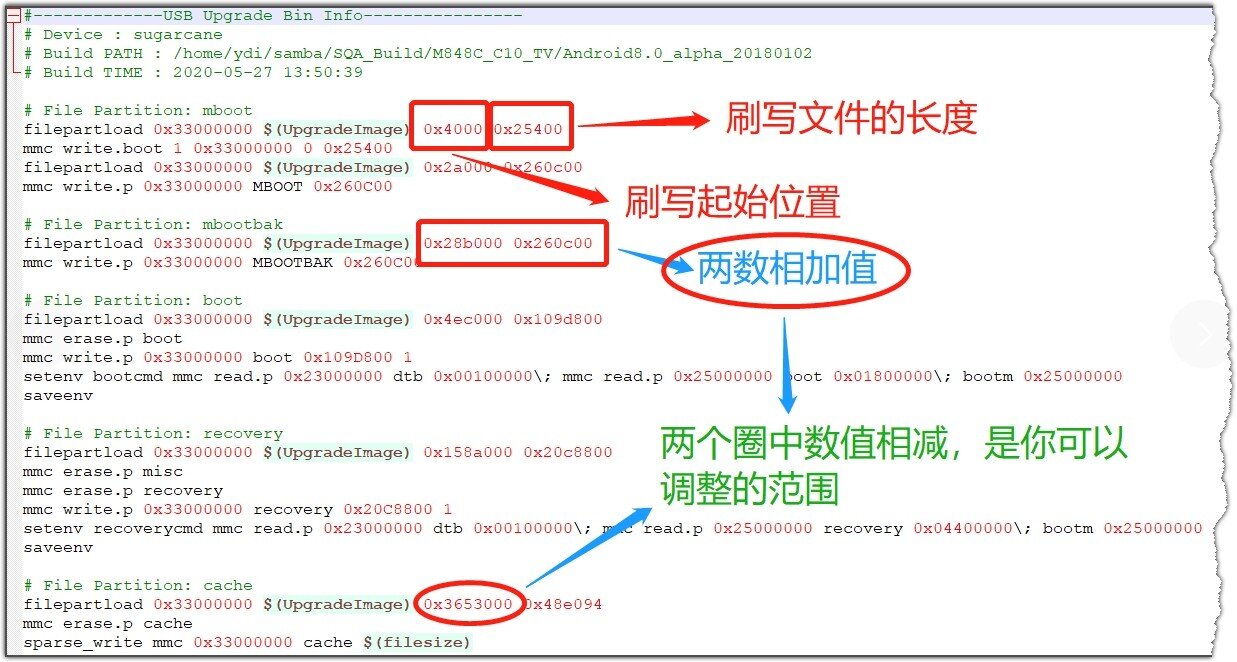

但处理完的补丁比原文件要大,直接替换原boot文件,刷写会覆盖设备里recovery的区域,硬刷肯定失败。可用的区域大小见下图

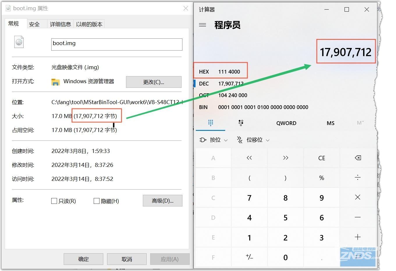

我们先看看文件大小,打了补丁的boot.img是17907712字节,转为16进制是0x1114000(前篇提到的winhex软件,工具菜单下有个计算器,感觉比系统自带的好用),因为会覆盖到recovery,我的recovery的大小0x20c8800;
我们算一算(均为16进制):
0x3653000
0x28B000
0x260C00
0x33A1400
cache起始位
mbootbak起始位
mbootbak大小
boot和recovery
能用的大小
0x1114000
0x20C8800
0x31DC800
boot文件大小
recovery
文件大小
boot和recovery
合计大小
结论
地方太小,不够用

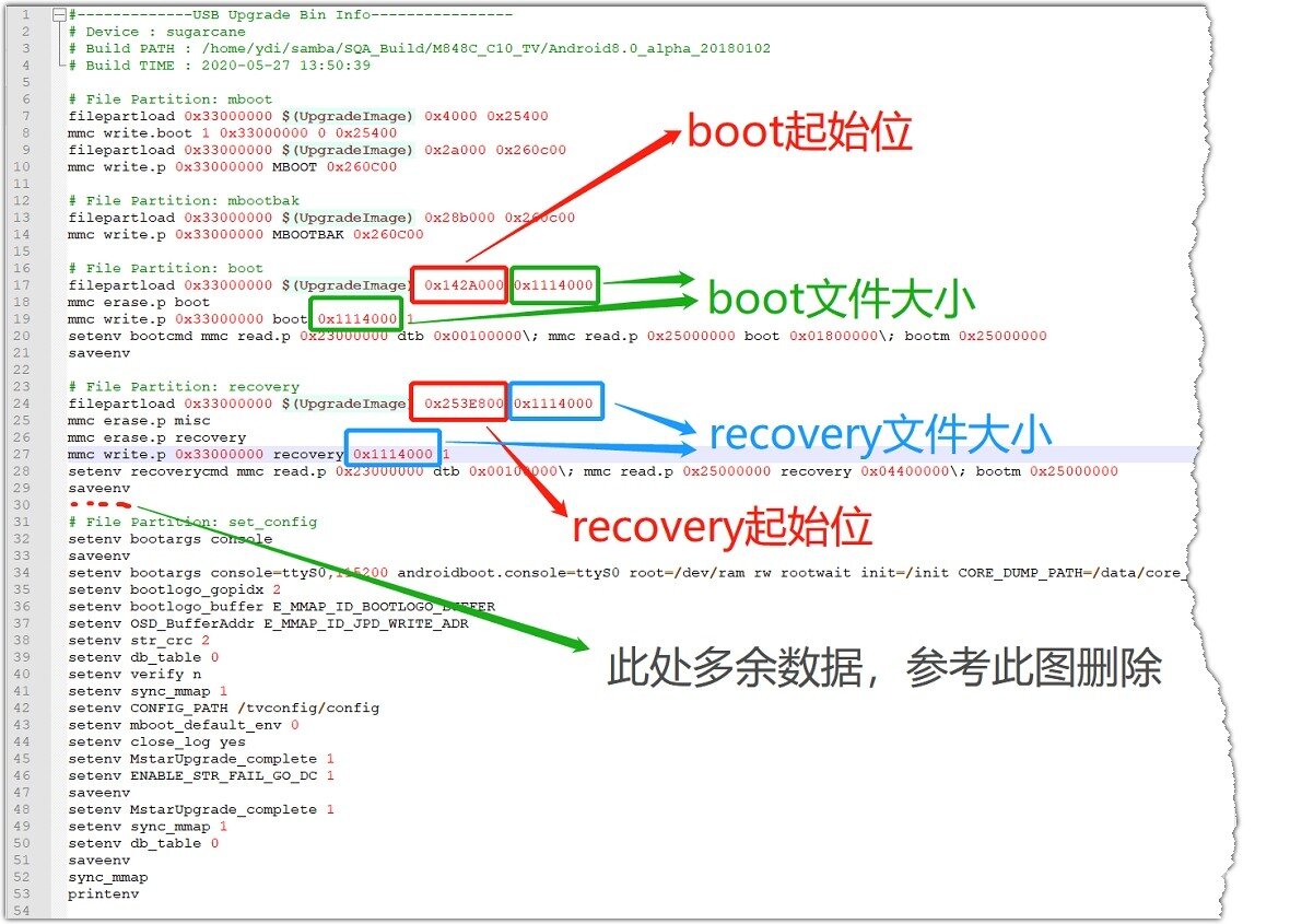

解决方案:
1、recovery太大,换个小的;
2、偷梁换柱法,recovery就是带有其他功能的boot,那就多复制一份boot,重命名为recovery覆盖原文件。下图,大小一致。
还需要几个数据,数据名词看前面的图片
数据名
所需数据
数据取得方式
备注
Cache起始位
0x3653000
Script.sh中
800值的取得,用原始Script.sh中Cache起始位减去原始Recovery大小
Recovery大小
0x1114000
文件大小转16进制
Recovery起始位
0x253E800
Cache起始位 - Recovery大小 - 0x800
Boot大小
0x1114000
文件大小转16进制
Boot起始位
0x142A000
Recovery起始位 - Boot大小 - 0x800
修改配置文件Script.sh,使用上表数据参考下图修改。

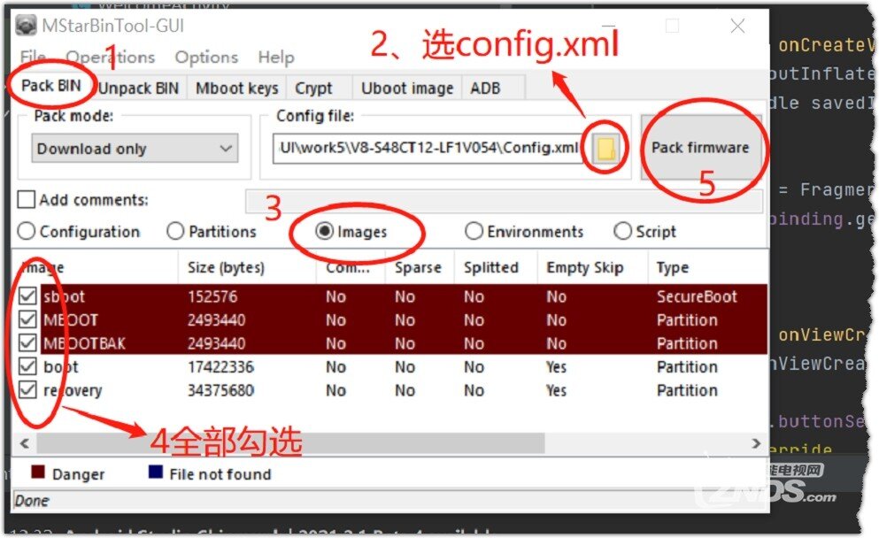

修改配置文件Config.xml
生成Root刷机包

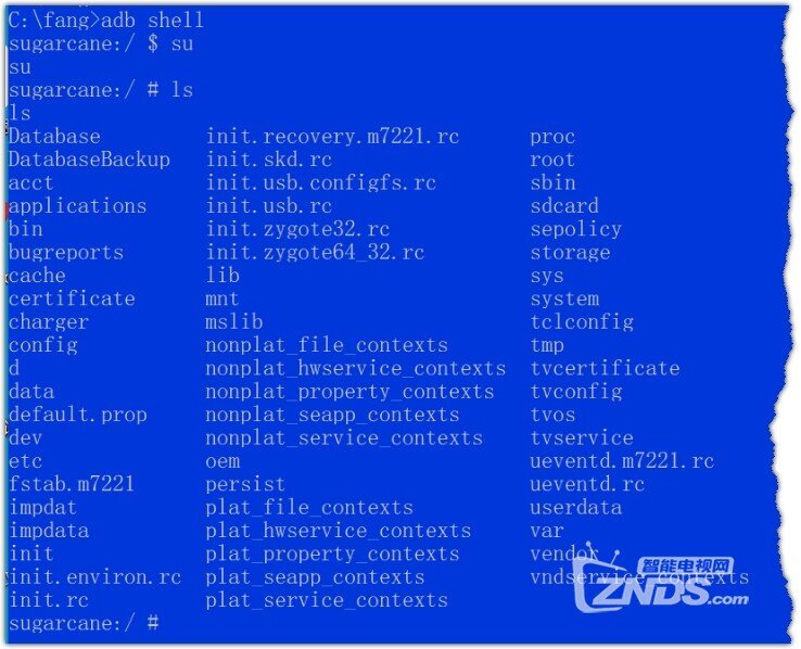

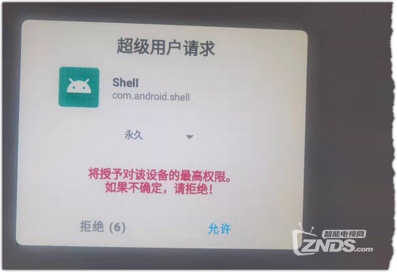

电脑adb连接电视
现在,你可以开始得瑟了。

800值的取得,用原始Script.sh中Cache起始位减去原始Recovery大小,这个800值也是没算出来,Cache起始位0x3653000-recovery文件大小0x20C8800=158 A800才对啊,哪里出错了?
回复 顶一个 2 踩 0
发表于 2024-11-10 14:15 | 显示全部楼层
弄成功了 我一直不理解那个备注里的800大小的值是怎么得到了 计算不到那个值。复制2个root文件其中一个代替Recovery。然后修改root文件大小的值,root起始位置+root文件大小得到rec文件的起始位置,修改rec文件大小的值。按楼主的办法打包刷机!
