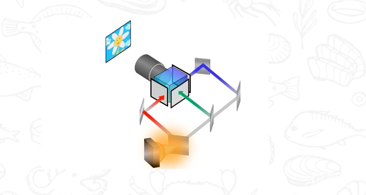

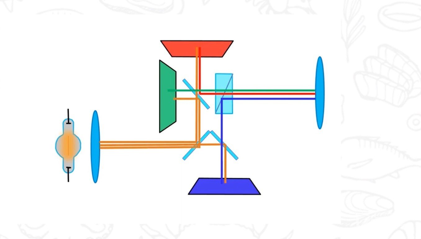

先说LCD技术,原因比较简单,光源发出的白光被分成红、绿、蓝三原色,分别被引导到对应的LCD芯片上,然后来自三个面板的光线通过棱镜组合成一个全彩图像,经过镜头放大投射到屏幕上,所有颜色都可以从三原色延伸出来。

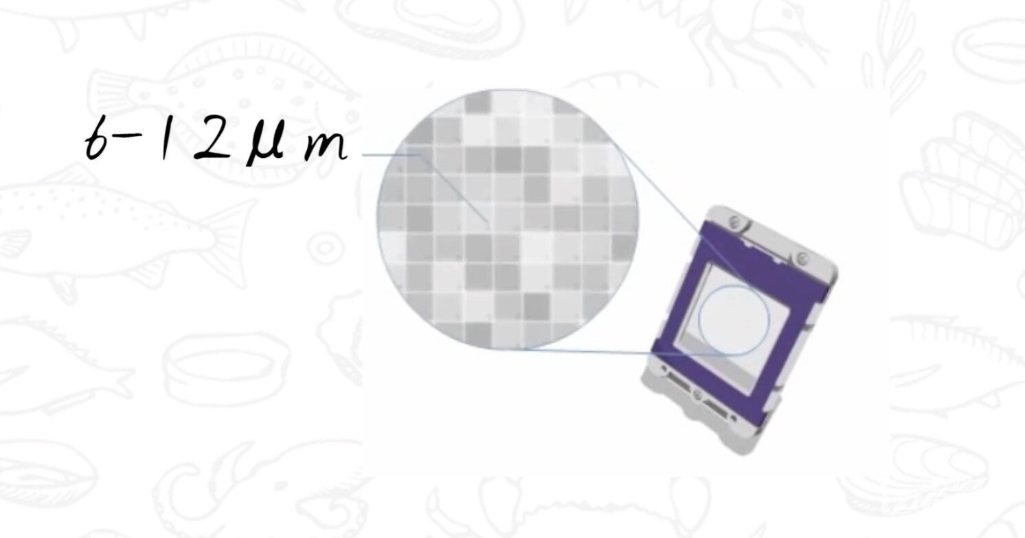

LCD芯片的尺寸大多为0.55英寸到一英寸,由成千上万个微小的液晶单元组成,单个单元格的直径约为六到12微米,周围环绕着不透明的线条,这些线条携带电信号,控制每个单元格的透明度。每个单元可以根据信号变得透明、不透明或者半透明。
你可以把它简单理解为控制光线的百叶窗,根据画面需要再开启和关闭之间快速切换,控制透光量,形成图像。这种透射型的LCD芯片缺陷就是光的利用效率低,只能保证三成左右的光线通过。因为透射型LCD芯片有多层结构,一部分光被偏振片滤掉了,剩下的光被LCD单元中的晶体管和信号线阻挡,还有一部分被液晶材料本身吸收,结果就是只有一小部分光线可以穿透LCD芯片照到屏幕上。

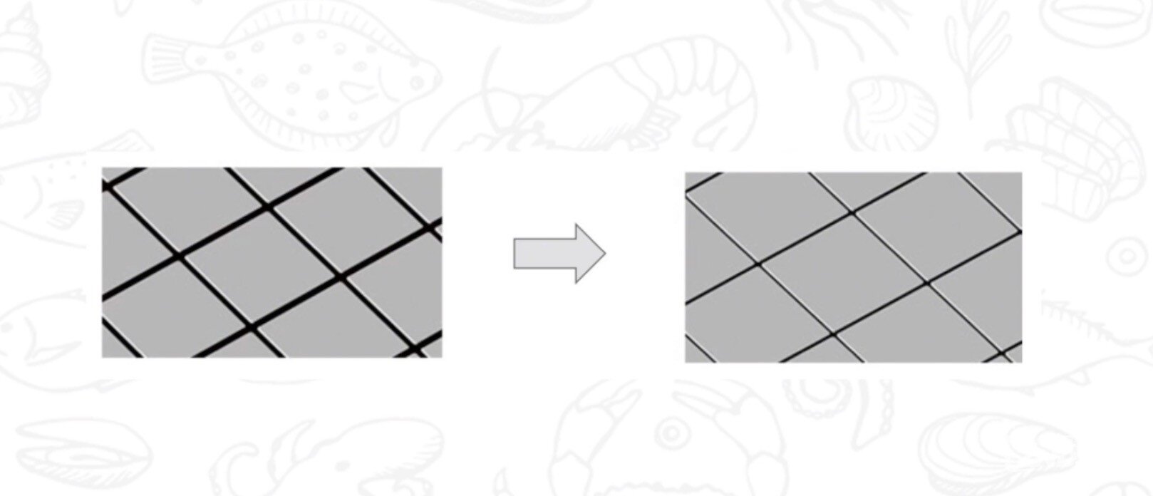

液晶单元周围的线占据芯片总面积的一定百分比,不能成为图像的一部分。换句话说,只有大约80%-90%的面积能用于显示图像。因此,当我们凑近屏幕时,可以看到像素的边框,也就是我们平时说的颗粒感,尤其是在低分辨率的LCD芯片上,颗粒感会更加明显。

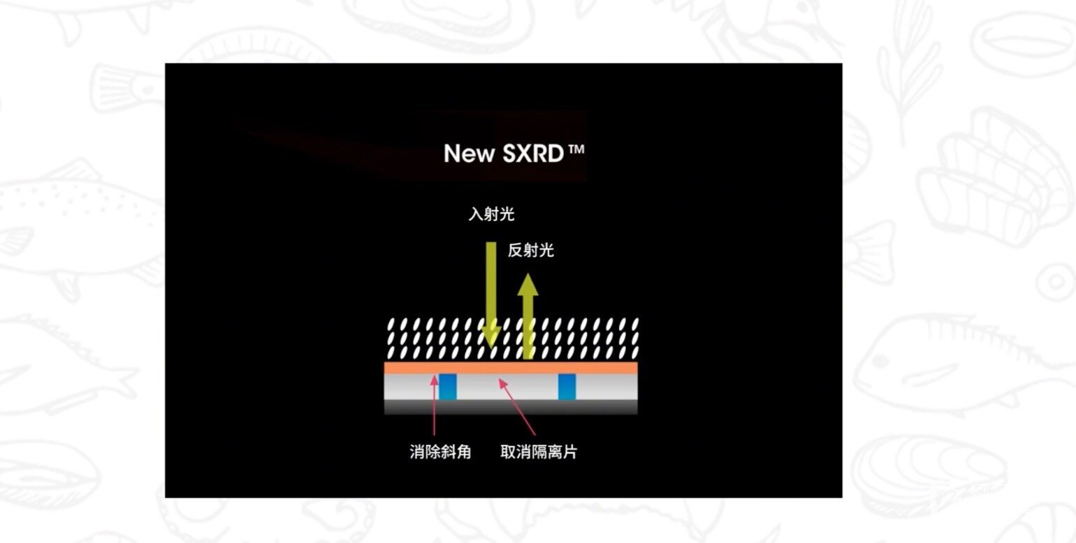

一般来说,液晶单选为了确保均匀的厚度,要在液晶中加入名为隔离片的辅助材料。索尼的SXRD通过改进制造方法和封装材料,在不使用隔离片的情况下,将液晶层减少到了2微米的厚度,解决了像素显示部分会显示出隔离片的问题,同时还提高了液晶单元的响应速度。

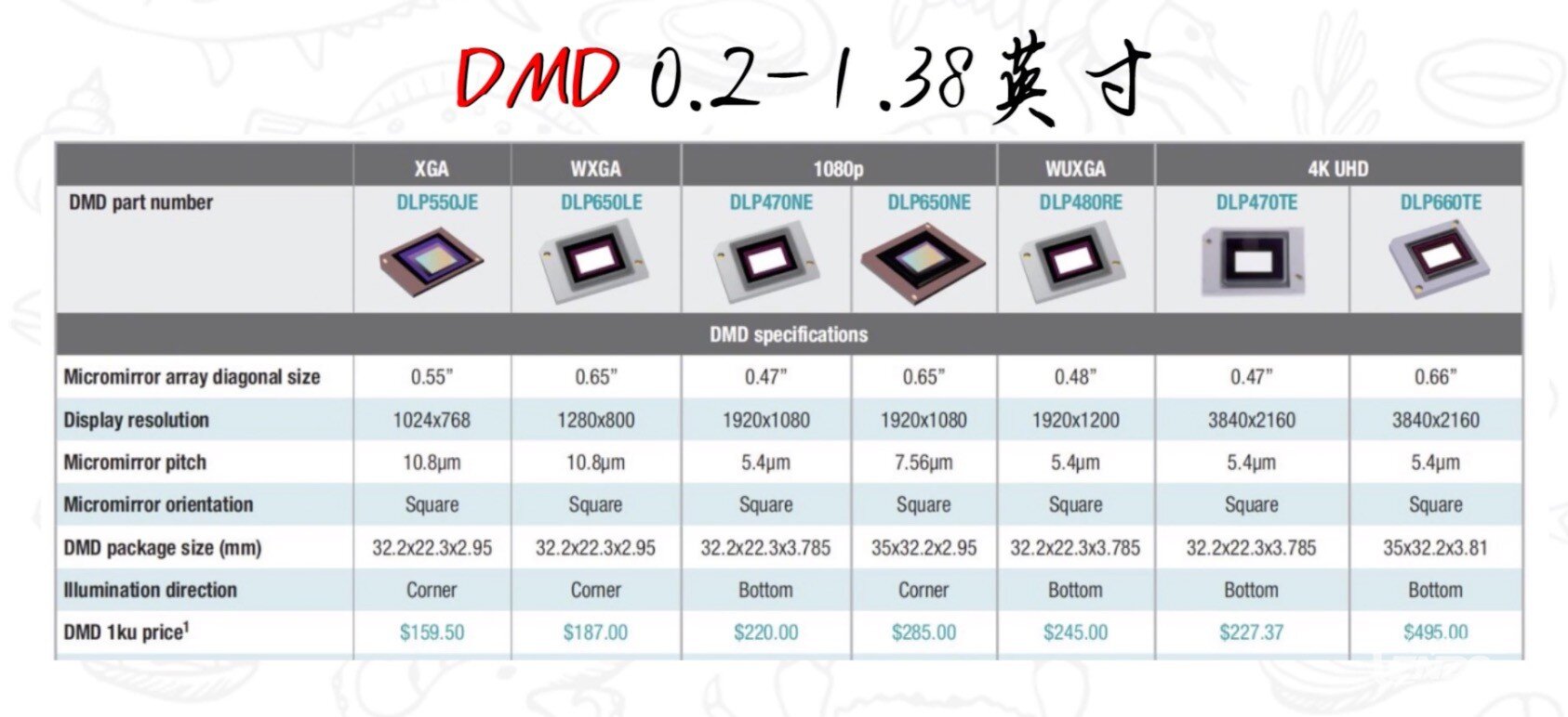

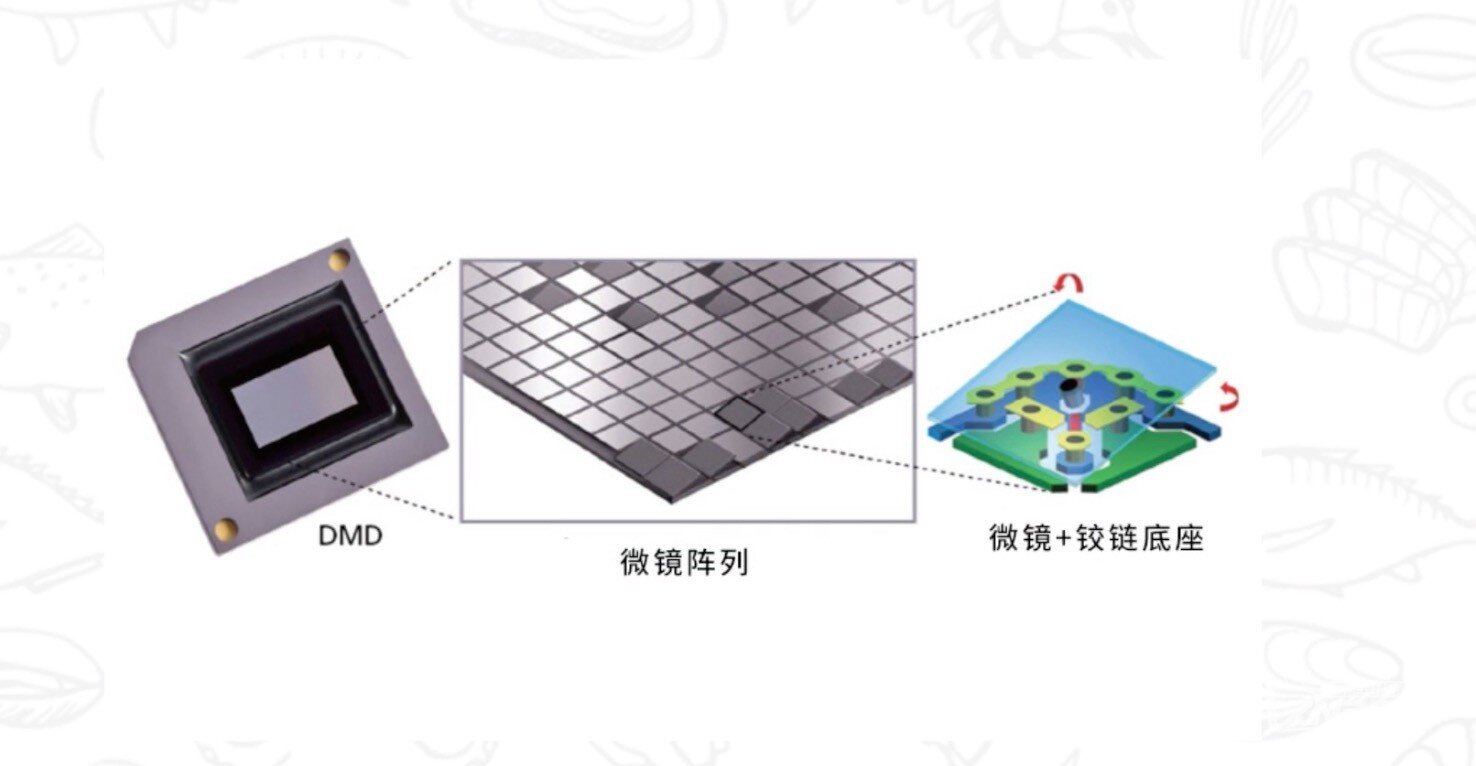

DLP技术,也就是数字光处理,由德州仪器于1997年推出并投入使用。DLP投影仪的核心是DMD芯片,该技术由德州仪器独有,所以市面上所有DLP投影仪的芯片其实都是一家的。DMD芯片的尺寸从用于小型便携式设备的0.2英寸,到用于数字电影投影仪的1.38英寸不等。
目前市面上的家用投影大多使用0.33或者0.47英寸,对应的原生分辨率为720P和1080P。DMD芯片的工作方式与LCD或LCoS芯片截然不同,它采用与单个像素相对应的微镜阵列代替LCD单元,每个微镜都安装在一个底座上。允许微镜的方向在正负10度之间切换,当微镜处于正10度时,射到镜子上的光线会被反射到投影仪的主镜头和屏幕上,显示为白色,当微镜处于负10度时,光线同组透镜反射到xi光区域,显示为黑色,明暗则通过极短时间内的反复切换来实现。

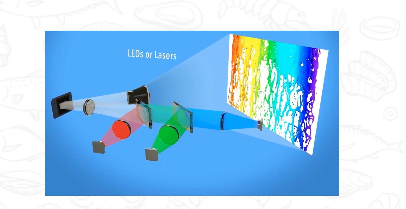

与LCD和LCoS投影一样,一些DLP投影仪使用三个DM的芯片,分别用于显示红色、绿色和蓝色。这种3DLP投影仪拥有一流的清晰度、色彩还原度、对比度以及超高的价格,一般只有大型工程或者电影院才会用。我们平时说到DLP投影仪的时候,一般都是默认单片DMD芯片,由于只有一个芯片,所以要依靠色轮来对色彩进行分离和处理。
一般来说,色轮由红、绿、蓝等分色滤光片组合而成,光源发出的白光通过色轮转动,分出不同单色光照到对应的微镜上,再经过镜头放大,投射到屏幕上。实际上我们所看到的彩色图像。是通过对人眼进行视觉上的欺骗达到的。芯片以肉眼无法跟上的高速转动,依次打出了一段又一段的单色图像,利用残留在视觉上的颜色叠加实现全彩画面。
