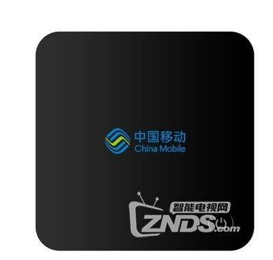

今天要说的中性机顶盒是B860AV2.1(各种后缀版固件可能略微有差异),芯片是晶晨Amlogic S905L,如果你家的中兴盒子跟我是同款,也想要刷机的话,就一定要看一下我这篇的总结了。各种刷机避坑总结,由其是刷机小白一定要看。
中兴机顶盒B860AV2.1刷机避坑总结,小白必看!
刷机坑总结
大家都知道网上关于这个盒子的刷机教程非常的多,我也不多说什么了,就直接说坑的总结吧。
1、拿到B860AV2.1盒子卡刷、Recovery、TTL写入、ADB都会锁,只能通过线刷才能成功。以上刷机方法都试过,很坑,建议大家不要去试。
2、 线刷一般会发生以下三个错误
  • 线刷驱动装不上,win10要关闭驱动签名;
  • 线刷98%失败,Amlogic Usb burning tool 2.1.6.8以后的版本做了超时退出,固件太大,验证时间超过30秒就会失败,这个地方卡了最久,建议使用2.1.6这个版本;
  • 遥控左键、电源键都触发不了线刷时,拆机断电后短接C125位置的空位。
3、盒子优先从TF卡启动,eMMC和TF卡都有系统从TF卡启动;
4、 CoreELEC,wifi驱动没有;需要自己编辑红外遥控键码;
5.、Armbian 系统长时间不使用,UI就会卡顿。
6.、潜龙的固件有几个版本不能自动获取IP,需要手动配置;
