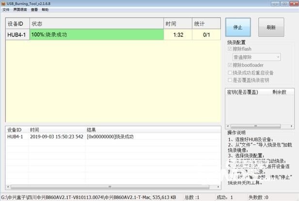

使用双公头USB连接线将主板与电脑连接,(不要插电),此时短接主板上C122的贴片电阻不要放开,插上电源开机几秒后松开,电脑就可以识别到USB,然后点击开始刷机知道刷机完成。

刷机成功。先连接电脑和盒子的USB口,然后短接C122,插电源。刷机,不能松开C122,否则到4%就停了,待7%以上可以断开C122,直到100%。
