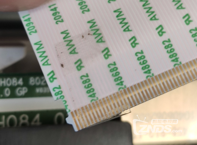

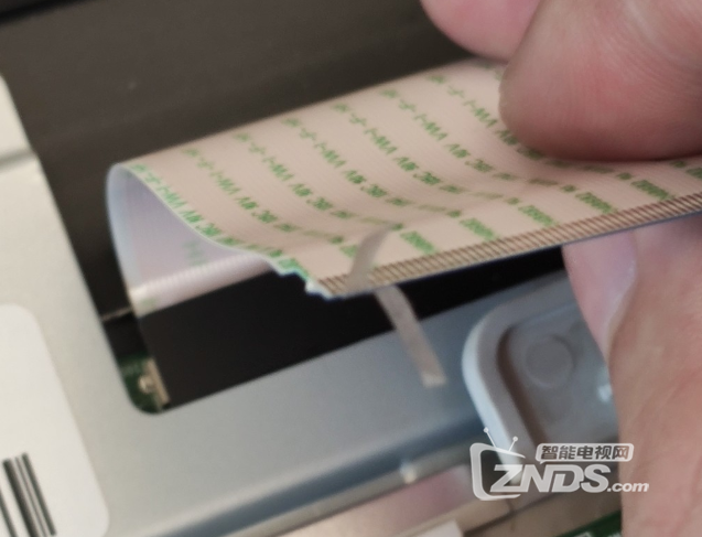

问题修复的关键就是标着T-CON的2根屏线。每根线控制各一半的屏幕,在断电的情况下,先拆开右边的T-CON,观察一半左屏幕显示仍旧重影,再拆开左边的T-CON,观察一半右变屏幕重影消失了,恢复正常了。说明问题就在左边信号,说明左边屏线部分信号影响了屏幕导致重影,右边信号是正常的。
关键维修,通过透明胶带屏蔽部分屏线的信号线,可能是从左起第2根信号线开始到19根信号,我就按照这个方案,因为起始信号线很细很窄,不是很数清楚,也只是估计是在这个范围就贴上去了。随后再将屏线安装回去,再开电源,神奇的结果出现了,电视恢复正常,至此基本是维修好了。
但本人觉得起始不一定需要屏蔽这么多信号线,尽量减少屏蔽信号线的数量。于是又尝试减少屏蔽数量,将胶带不断剪细,顺序依旧是从第2根开始,不断断电---拆开屏线---剪细胶带屏蔽---安装回去---开机试验,最后定格到2-5根屏线,主要是胶带太细了不好再剪了,就此结束了。
这个故障维修电视的很常见,维修方法叫撕耳朵,先判断是左边还是右边的排线有问题,然后直接用剪子剪断,先剪断2根再逐渐增加。有碰到类似情况的友友们,可以尝试一下,如果还是不成功的话就建议找官网渠道维修。更多内容请关注Sony索尼电视
