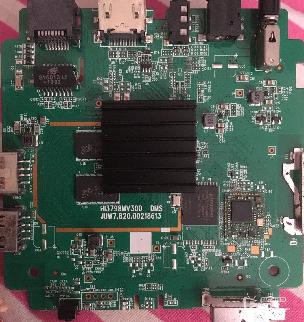

应该是湖南新版CM201-2(别的地区看板子相同应该也可行)确认下自己的板子是长虹 三3代
长虹的真TM难整。。方法也是论坛里看到别人(难得找具体那位了)提到过的,只是增加自己短接的经验分享!!
折腾的过程中
类似于成砖,开机灯亮一直显示启动中....找不到短接位置一直死循环启动中.......
上板子正面图
CM201-2-CH4_HUNAN 强刷 长虹 三3代 短接 经验分享
个人经验分享,重点是分享,废话勿喷

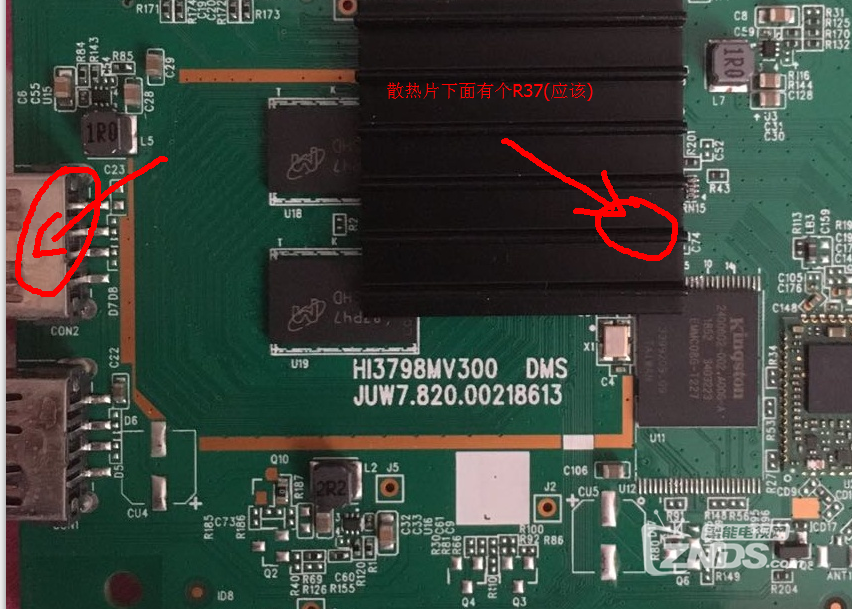

别人的方法短接R37(正面图折散热片可见)
之前有折过现在不想再折了,反正就是一个R37(R35)标的位置(折散热片后可见)肯定是没错的,另一处是USB铁片(我是连接的这个头所示)
强刷固件(善用搜索,推荐潜龙)什么的自己准备好放U盘,4个文件,插机顶盒上
用线一头接R37另一头接USB外铁片(多次折腾成功)
重点是看如何进入这个强刷.
1.U盘插好。短接点与USB外铁片连接.
2.通电后,第一时间机顶盒指示灯不会亮(通电第一时间指示灯亮则失败,AgAIn),默数4秒到5秒都行(短接点没松开指示灯不会亮,如果短接点一松开指示灯亮,失败,Again),
3.松开短接点指示灯会隔个几秒(4-5秒应该)亮,就会进入强刷....
我没折散热片,盲短接,反正就介样子搞成功的

发表于 2023-1-29 16:09 | 只看该作者 | 来自新疆
还是你厉害!!!!!我的机顶盒和你的一样,按照你的方法,就开关机试了5、6次,就搞定了,非常感谢了!!!!!
