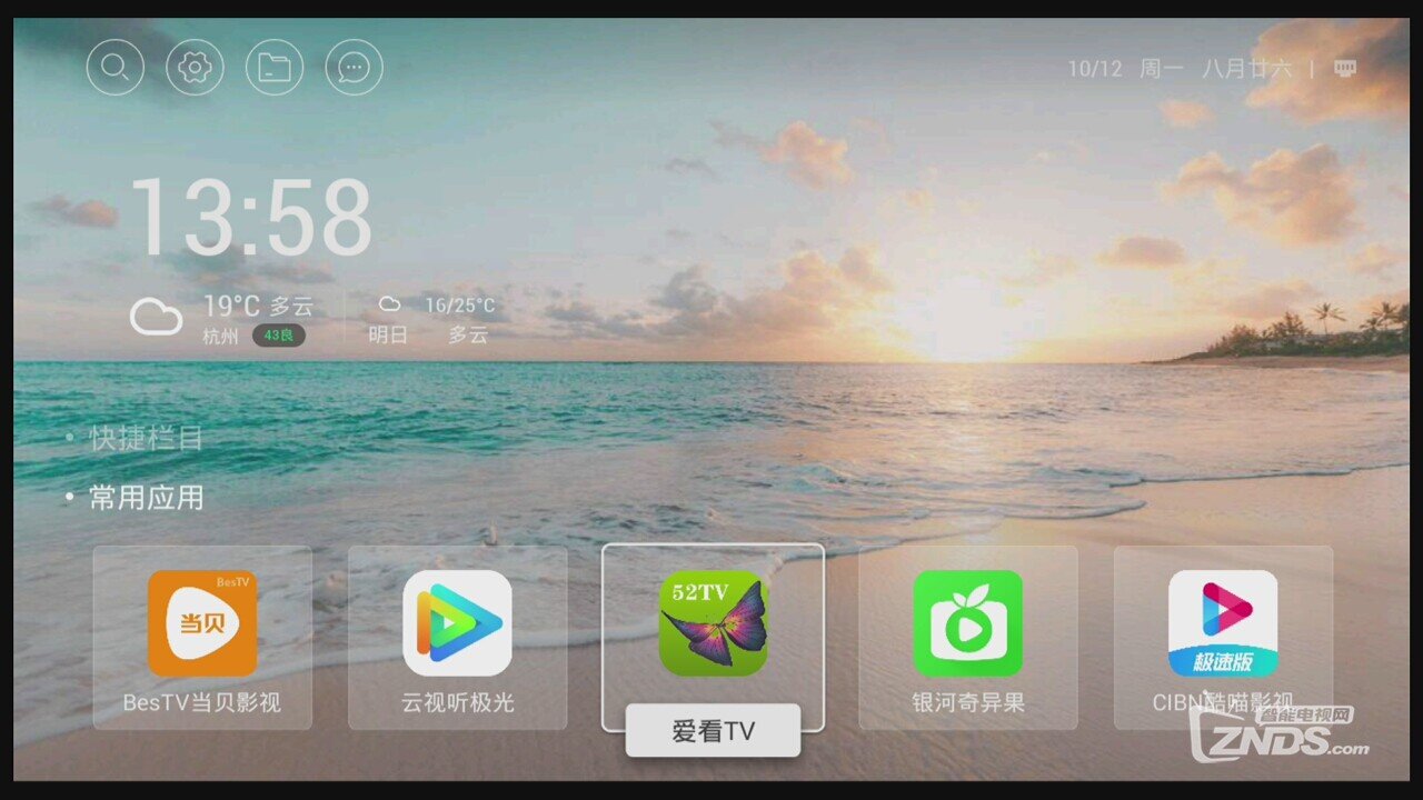

以下是悦盒EC6108V9 ROM截图
华为悦盒EC6108V9当贝影视版桌面通刷固件分享
