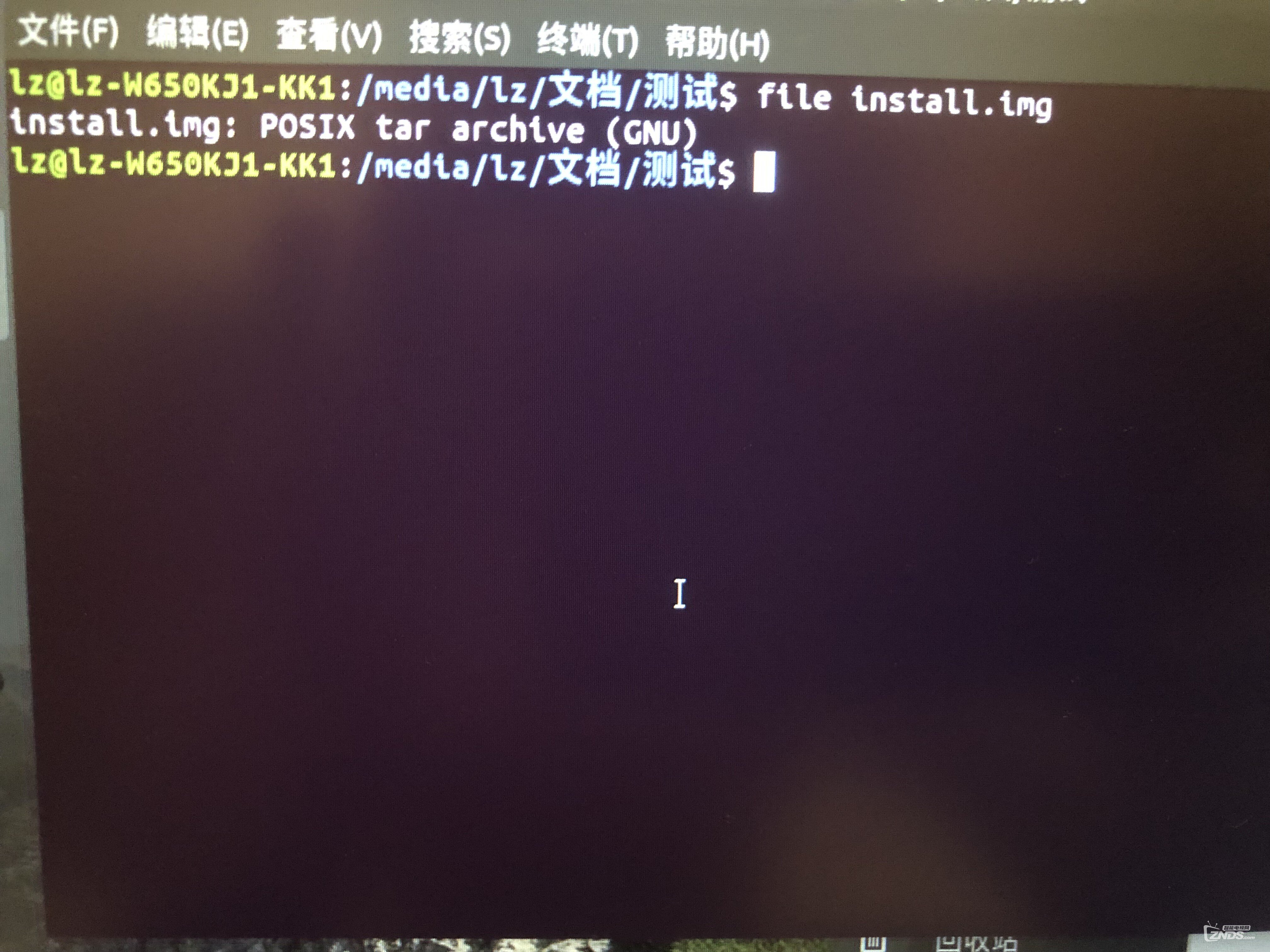

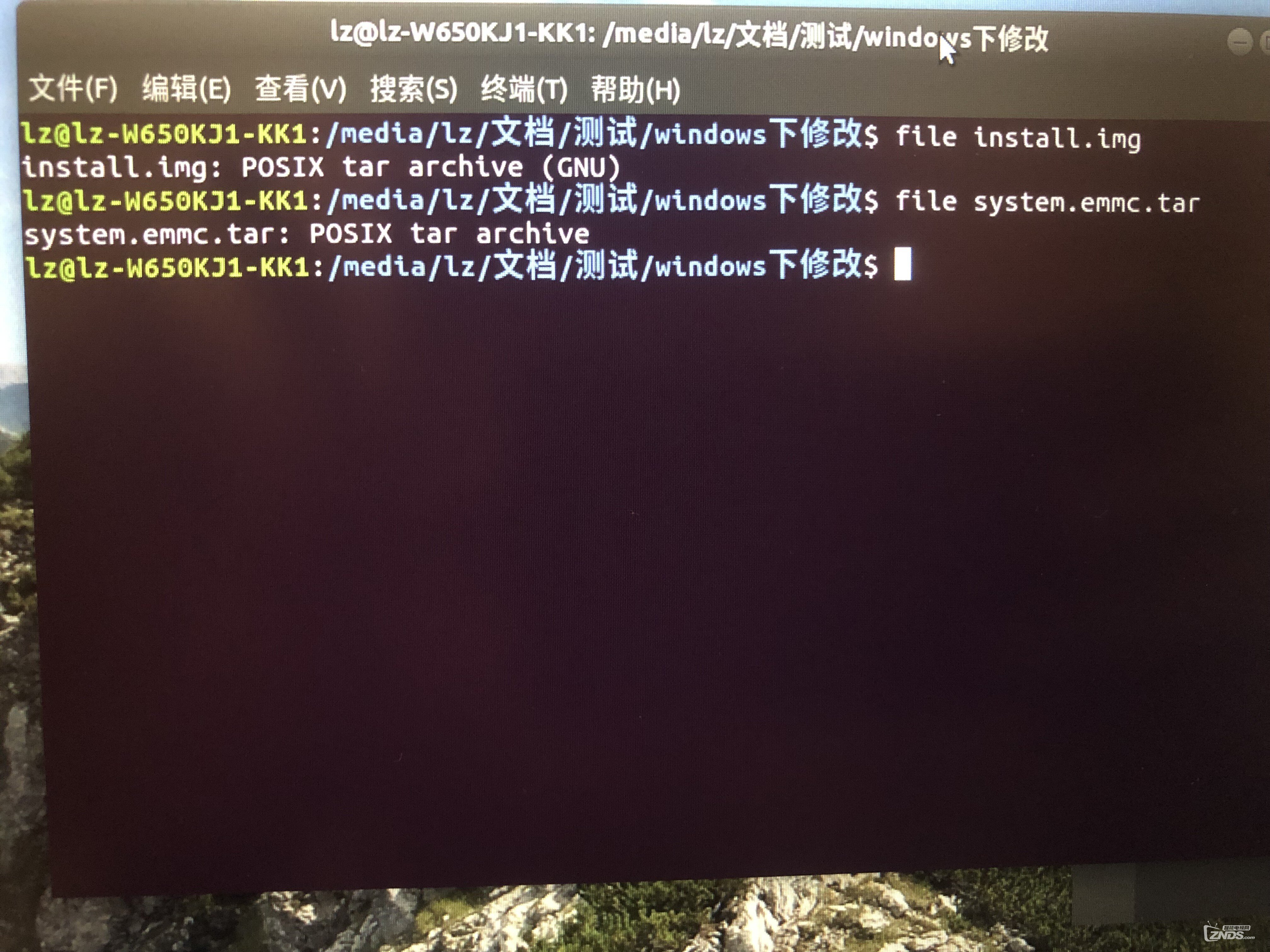

说来话长这种格式的固件本身就是tar压缩的以前在Ubuntu下面删除系统软件但是今天它来了
这个压缩软件就是2345好压,无意中发现它能支持tar的压缩方式
首先还是去Ubuntu下用file命令查看了固件文件类型(如下图)
接着在是需要精简的系统文件属性
两者都是tar压缩文件

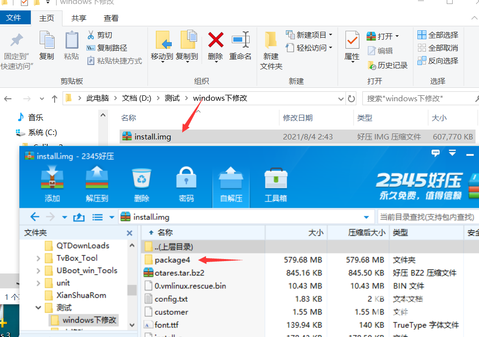

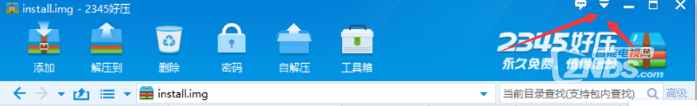

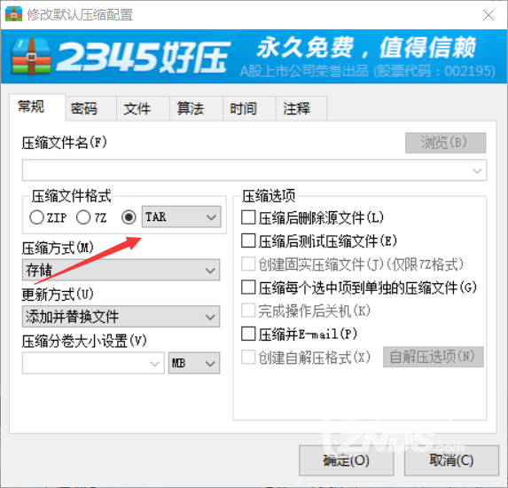

我们回到Windows下面用2345好压打开Install.img

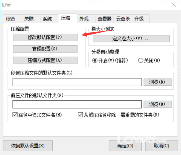

然后按照我这个修改默认压缩配置
然后一路确定即可
接着打开双击需要修改的固件包(如果双击打不开就是没有安装2345好压)

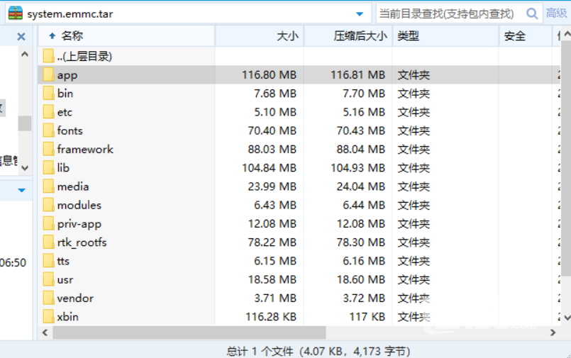

打开package4这个文件夹然后把里面的system.emmc.tar拖出来
在双击打开刚刚拖出来这个文件
这个里面app还要priv-app里面就是厂商的软件了
大家可以删除不想要的软件,特别注意不要删了系统依赖应用,这样刷完了也开不机的

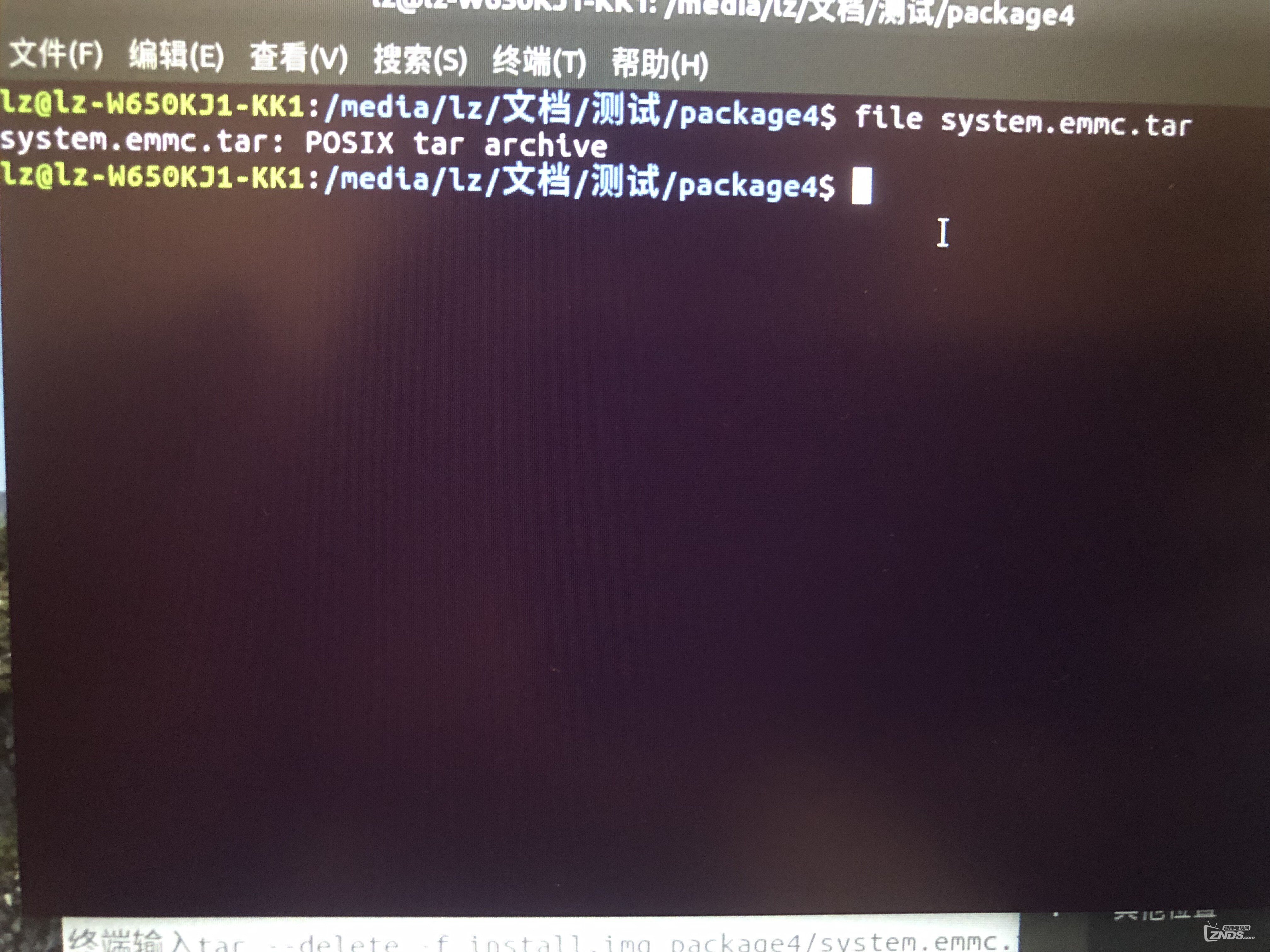

为了确定文件类型不变我在去Ubuntu下面看了文件类型
file出来修改的和没修改的类型是一样的
