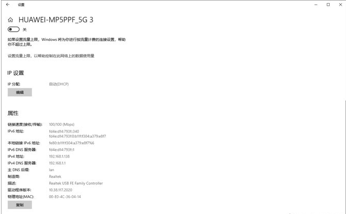

  • 连接好后等待1分钟左右,打开Windows右下角的网络,点击本地连接的网络。
斐讯N1盒子Flippy大神稳定版OpenWRT固件分享
  • 找到在打开的页面中下拉找到属性信息,记住其中IPv4 DNS服务器地址。(我的就是192.168.1.1)

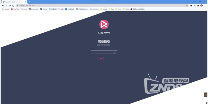

  • 这个时候我们直接在浏览器中访问刚才的地址就可以看见能够进入到N1的OpenWRT后台。

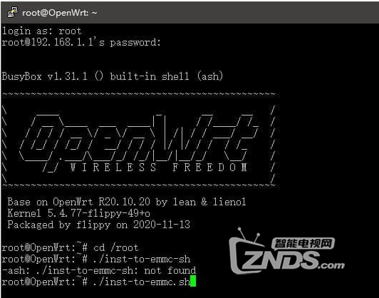

  • Login as处填写“root”,password处填写“password”后回车即可进入root账户。(密码是不会显示的,正常输入即可)

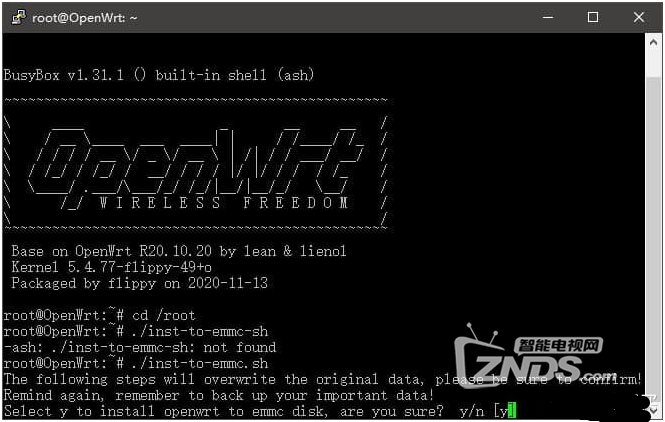

  • 在窗口中分两次输入以下命令行。
cd /root
(进入root文件夹)
./inst-to-emmc.sh (将系统写进N1本机emmc中)
中间的命令错误是我敲错了.sh
  • 弹出的提示输入y后等待一段时间。

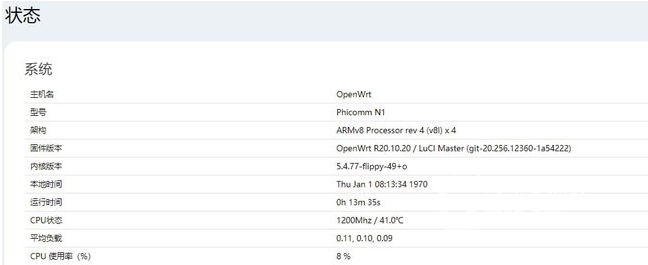

  • 等待N1盒子重启完成后,浏览器访问刚才的IP地址访问OpenWRT的管理页面。用户名为root,密码为password。即可在概览页面内发现我们已经成功的升级固件版本号。
