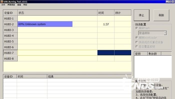

电视盒子想改变原有属性,安装第三方避免不了的就是刷机。选择用Amlogic USB Burning Tool刷机时候,会在刷机过程中出现“擦除flash”和“擦除bootloader”的勾选选项,那么这个选项需要勾选吗?勾选和不勾选有什么区别,今天正解来啦,难得干货,不要错过。
一、通俗易懂的说法来讲:
1、擦除flash 后你可以理解为恢复出厂设置了,你之前安装的软件做的设置全部清空,干净的系统,如果想要原生系统里面的软件或者懒得进行重新配置的话,就可以不勾选。
2、擦除flash不勾选的话那么在后续的过程中除了root每次需要重新激活下,包括授予root权限要重新授予,别的正常。其实整体大概率影响不大。擦除bootloader 简单来说你可以理解为彻底修改启动项,这样选上后就更干净了,不过如果你不选擦除flash的话,这个也不用选,如果你选了擦除flash可以选这个。
3、bootloader就是UBOOT。理论上不更新BootLoader就不会变砖,但是有些定制固件BootLoader也做调整了。需不需要勾选是最开始玩斐讯盒子遗留下来的一种习惯。斐讯等国产机BootLoader有锁,所以更新BootLoader就会报错,建议还是别更新,省着报错了。
4、在现在比较多的外贸盒子中,外贸盒子没有更多的限制,也没有进行上锁,都是需要勾选BootLoader,如果不更新也正常使用的固件,也是个官改固件而已,实际上残留的bug还在。
二、举例理解:
HK1BOX的原厂固件是无锁的,但是刷了H96MAXX3原厂固件。如果勾选了BootLoader,就变成了H96有锁了,下一次刷机器勾选更新BootLoader就需要刷机时加载密匙了。因为你之前机器的BootLoader部分也变成H96机器的了。
三、综上所述:
国产机型一般来说有锁的话建议是勾选擦除flash和擦除bootloader这两个选项,如果没有锁,想要保留原生系统软件和设置则不需要勾选。外贸盒子第一次要是勾选了,以后就需要进行实时勾选用来刷机。
以上就是楼主带来的Amlogic刷机时需不需要勾选擦除flash和擦除bootloader,正解来啦得具体内容,如果你们有外贸盒子相关问题,欢迎在下方留言和楼主一起讨论。
