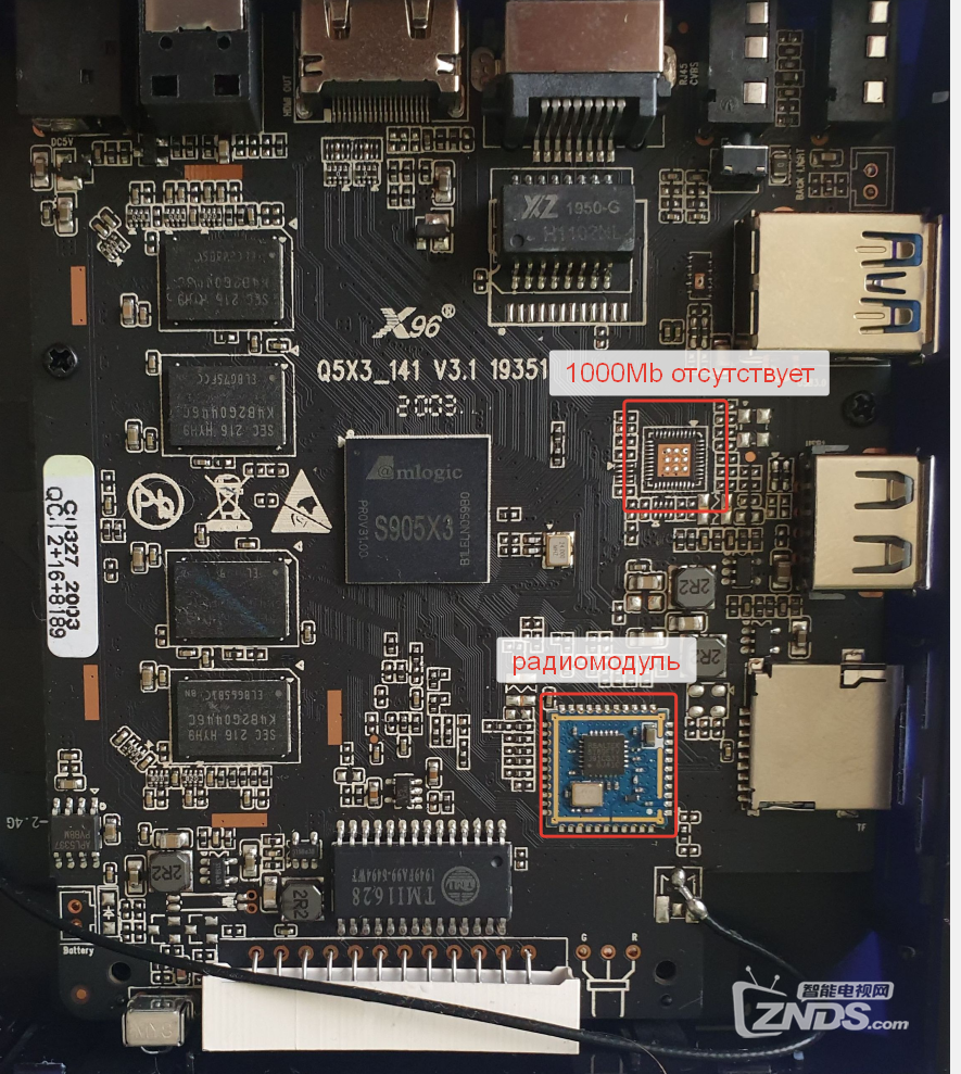

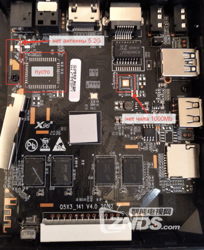

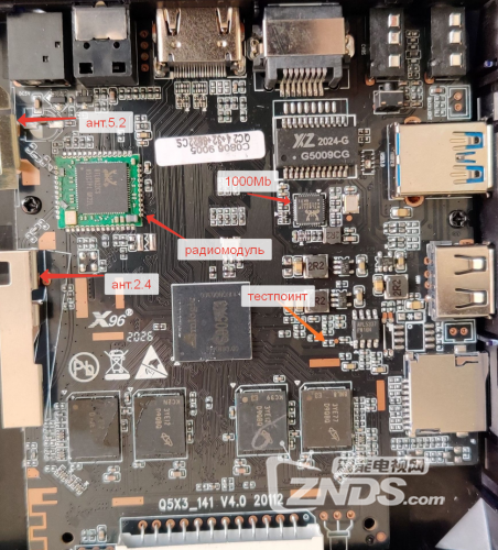

plus没有5G天线,没有1000兆芯片
plus2有5G天线,有1000兆芯片
