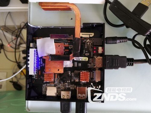

起了个容易挨揍的名字,但是确实是与众不同、妙手回春、药到病除的X96MAX+绝佳散热改造方案。看了网上一众改造方案,拿CPU散热器压的就不说了,没有实用价值,贴上散热片再开孔、微型风扇加散热片粘CPU上面、上下风扇叠罗汉的都见过了,但是都没有领悟散热的实质,散热就是要要把热量从设备里面排到外面,上面几种常见方法还是把大部分热量留在了机体内部,所以没少费事还效果不佳,我这个方案是利用风道和热管将热量导出,不玩游戏或者嫌风扇吵了还可以手动关闭,所以效果优异。先说效果,原机看个高清直播就能飙到多少度就不用我说了,改造完之后不开风扇被动散热不超67度,开了风扇打游戏、看高清怎么折腾不会超45度。
改造步骤:
实在不会排版,大家对照图片看吧。
1.笔记本热管散热片用导热硅胶粘到CPU和内存上面,重物压一个小时进行固化。

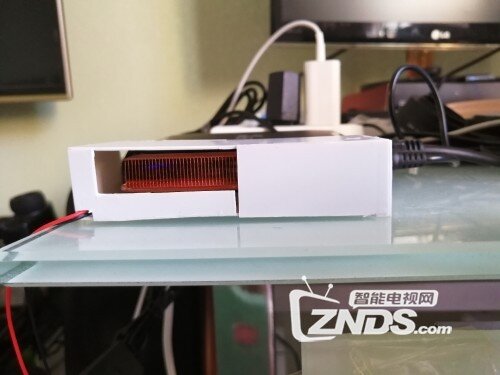

2.如图一侧垂直面开口切割。3.热管与芯片、贴片电容接触部分一律用导热胶贴或3M胶带粘贴绝缘并导热。

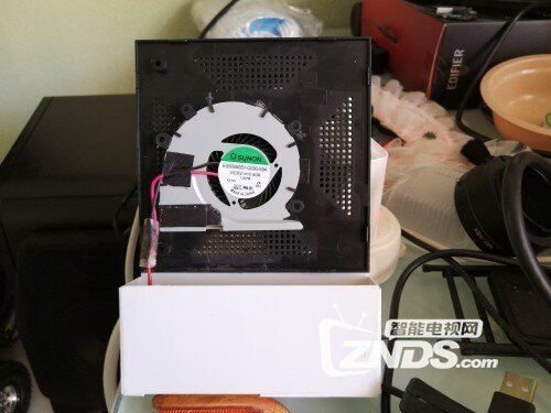

4.顶盖所有凸起全部铲平,铁片拆掉,3M胶贴粘贴涡轮风扇,我买的是USB接口带手动开关。
5.ABS板裁剪粘接成一个外框与机顶盒壳体粘接,后续我还会进行喷漆保证颜色一致美观。

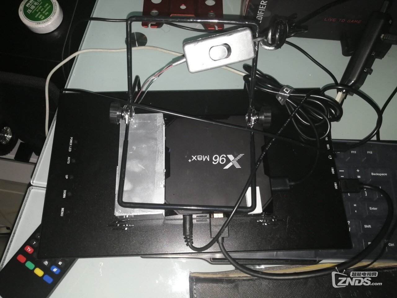

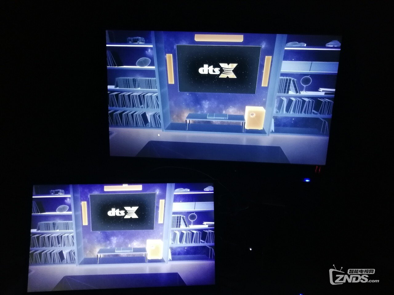

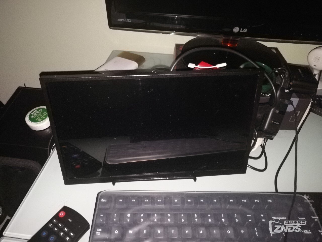

最后分享一下某鱼入的100%srgb色域的13.3寸便携屏。

风扇粘到背板上
风扇粘到背板上

 楼主| 发表于 2021-2-10 22:40 来自ZNDS手机版 | 显示全部楼层
Emtion 发表于 2021-2-10 17:34
加了一块屏幕???
嗯,直接和屏幕合体了
