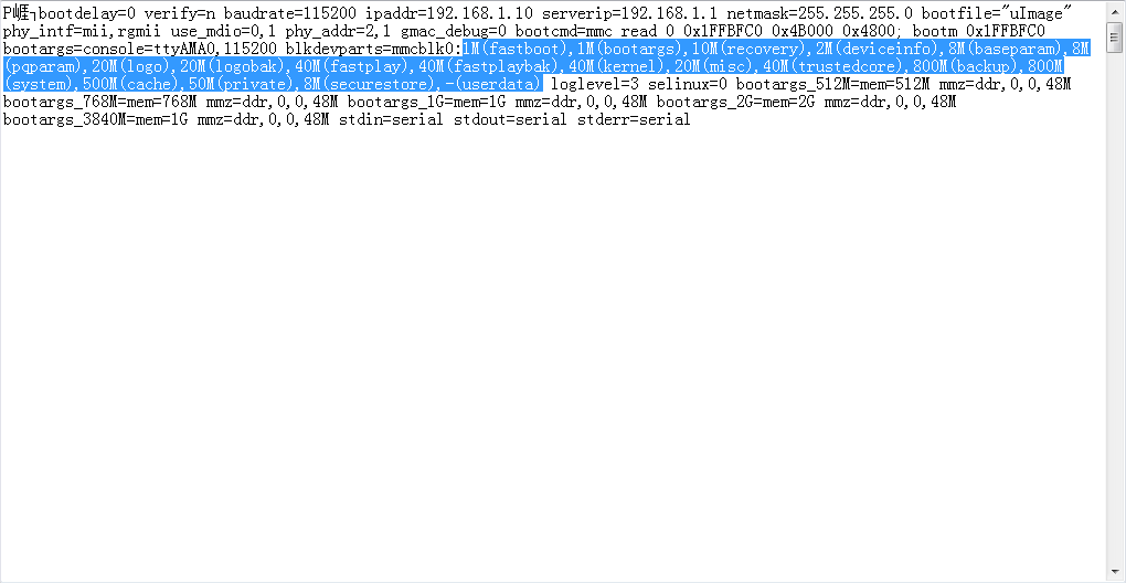

首先要确定刷机包为全量包,不是全量包里面的文件先对比较少,用处不大,最少要具备下面图片的内容
第一步,获取分区表文件,用记事本打开bootargs.img文件里面就有分区表文件,可以更具文件自己制作分区表,蓝色部分就是
第二步,制作好分区表后,可以看到分区表所要的文件,少部分在刷机包里面有的,其中主要的三个文件fastboot.img  bootargs.img recovery.img 都有,一般可以线刷如这三个文件后,开机通电,如果机器U盘有刷机包就会自动开始刷机了,如果还不能刷机的话,把有的文件从刷机包里面补齐后,用recovery.img替换boot刷入就可以,这样开机就会自动开始刷机
第三步,实在不行可以把刷机包里面的system文件,提取,找一个和分区大小一样的system.img包,用蘑菇助手解压后,把里面的文件替换成system里面的文件后重新打包,这样就有了system.img的包了,配合boot.img和其他文件一起线刷
