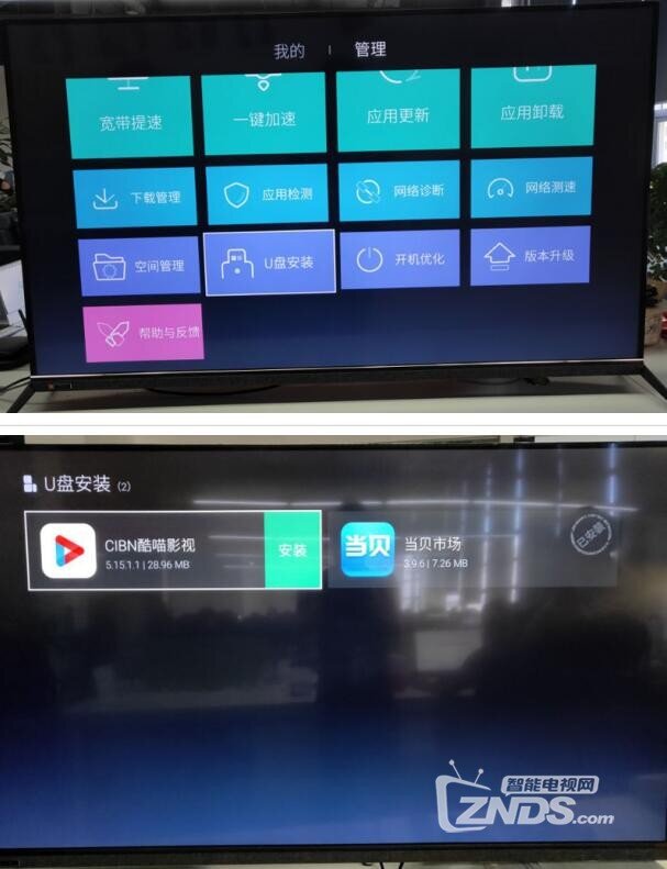

2.将U盘连接创维、酷开电视的USB接口,主界面——我的应用——U盘安装,选择当贝市场安装包进行安装;
解决!创维酷开电视最新系统安装软件插U盘不显示安装包
3. 安装好打开当贝市场,选择你想下载的任意一个电视软件;这时你会发现下载完成后点击安装安装不了,界面跳出了前往官方渠道应用圈安装此应用的提示。不用着急,这是正常现象。
4.这时仍返回U盘安装界面,会发现,上一步中下载了但安装不了的软件安装包会出现在这里,在这里点击安装,即可成功了。

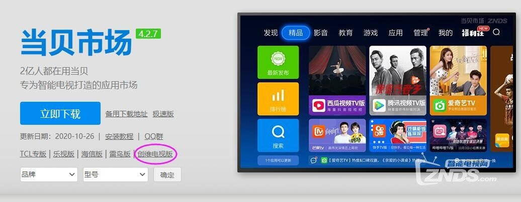

1.在当贝市场下载“创维电视版”并拷贝到U盘中;
2.和上面步骤一样的是,进入“我的应用”去安装就好了;不一样的是当贝市场安装好后,直接在当贝市场即可其他软件,无需再次返回U盘安装界面进行安装。

已测试,当贝市场可以安装。但是软件不一定,有的可以,有的不可以。这里下载正常,然后提示要到官网。这个时候退出到我的应用,管理,U盘安装。在里面显示的文件就可以安装,有的不显示,就没有办法了。
