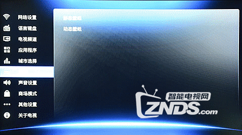

1.第一步,需要打开电视无线网络设置
2.第二步,手动添加WiFi名称和密码
注意:不要忘了选择你的加密方式,一般是WPA2,也有不同的,若不是请注意看你的路由器上的加密方式;
3.第三步,提交后无线网络就能自动连接了。

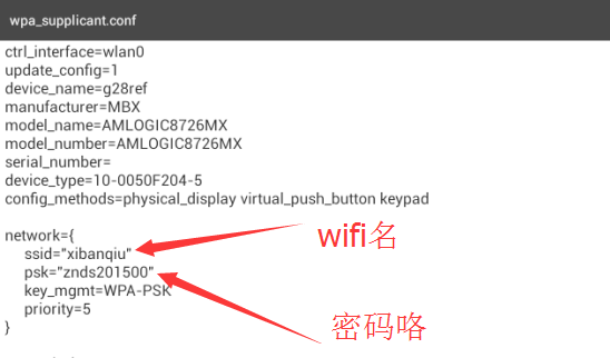

二、用电视提取出连接过的WIFI密码

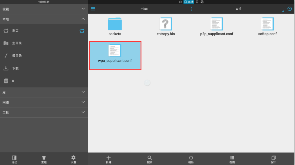

1.需要准备一个已经root的设备,电视、手机、盒子都可以,楼主这里用的是已经root了的小米电视。
2.下载es文件浏览器 ES_3.2.4.1_dangbei.apk(别的版本功能可能会有差异)
3.用鼠标或遥控器依次打开es文件浏览器左侧的根目录、右侧的data文件夹、misc文件夹、wifi文件夹、这时候会看到一个wpa_supplicant.conf,打开它。
4.如下图所示,ssid就是wfii的名称,psk就是wifi的密码。

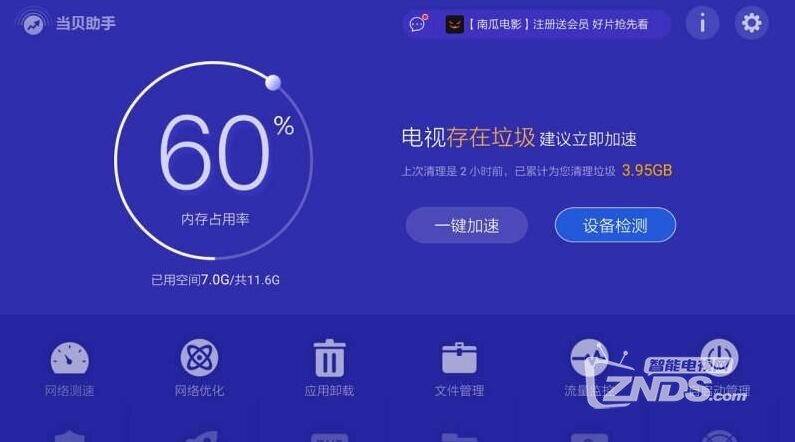

1、第一步,安装当贝市场,下载安装当贝助手(http://down.znds.com/apk/tool/2014/1107/1243.html)

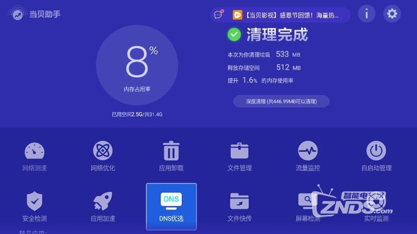

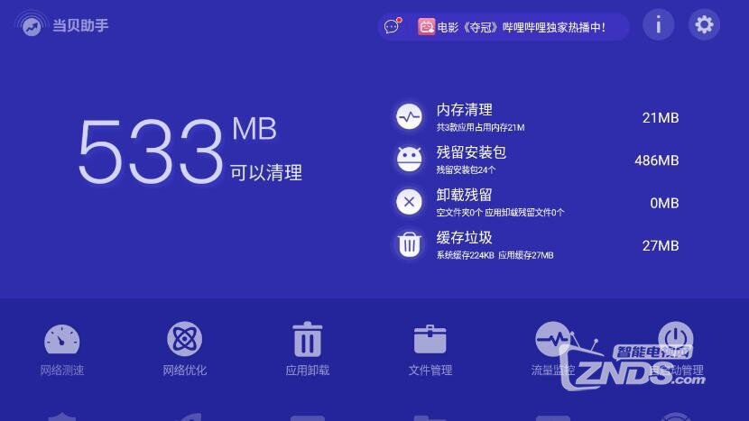

2、第二步,用当贝助手【一键加速】功能对电视进行垃圾缓存清理

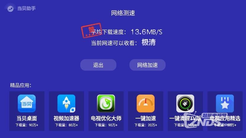

3、第三步,网络进行测速,一般2MB/S,观看超清问题不大,看1080P需要4M/S了。
3、第四步,如果不是网速问题,可点击【网络加速】对电视进行更深的网络优化。
4、第五步,用【DNS优选】功能,选择更快的访问路径。

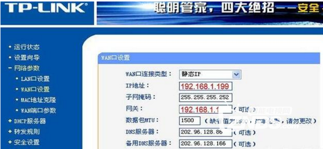

4、检查网关和DNS设置
关机、重启试过之后还是连不上的话,检查一下无线网络的网关和DNS是否正常,建议全部设置为自动获取,然后重启路由器和电视,试试连接情况。

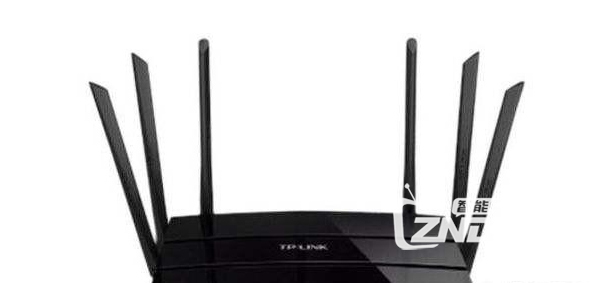

二、无限路由器出了问题
  路由器年代久远或固件版本过低,都有可能导致无线网不稳定,时常掉线等情况。
  此时可以上网查找相应型号的最新固件,完成固件升级。
