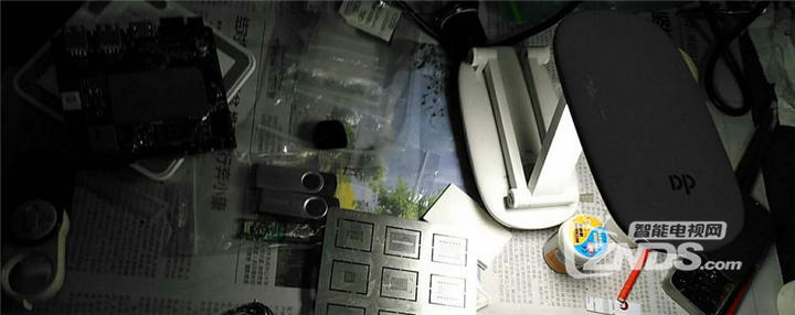

工作现场,也是工作空余时间鼓捣,

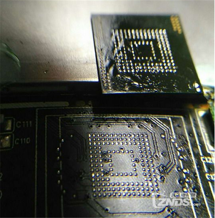

原机的EMMC,话说我俩这批接近比较,还有一批是江波龙的8G。
轻松吹下,

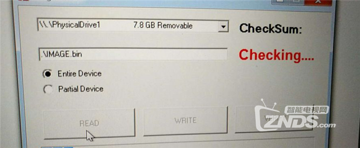

Programtek直接读取全盘
原机闪存速度真慢,读取都要20多分钟,江波龙也差不多
然后吹下,植锡再焊回去,我自己这个直接没问题

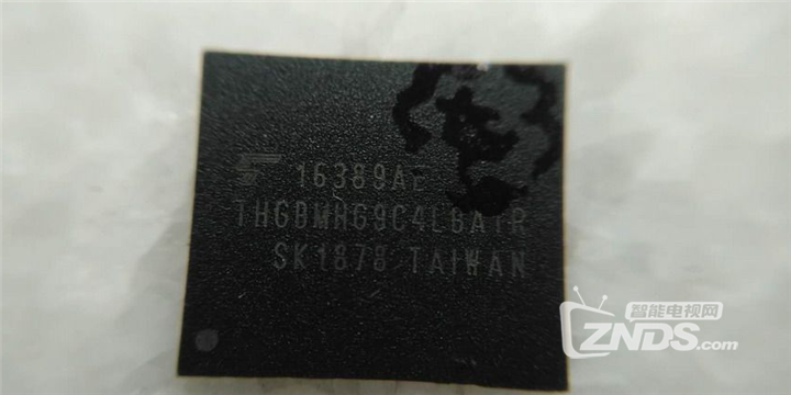

-----再然后,他就先买了这个东芝的片--
商家发来时是植锡的,和我植锡的水平差不多啊
写入速度真快,比闪迪、江波龙都快很多

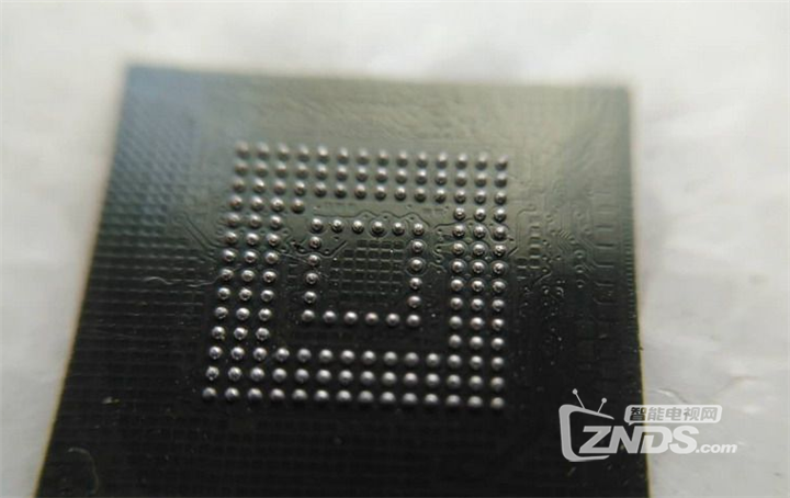

这是我写入完镜像,拆下后用维修老中温植锡的,手艺其实一般,也就能算比原厂效果好一点点
其实这个153/169乃至221的我真没练过,2--3年前,第一次+第一片,植锡就这样天分吧
吹上

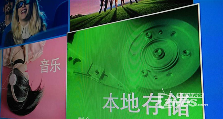

开机直接识别:lol:难度等级=0
进REC双清后
系统里面也识别

总结下哈,胆大心细,换个这是很简单的,钢网我用的,我也只有这一片,9合1的,挺好用的,完全没有起鼓、移位现象,手法问题:lol: 刮完(我用的银行卡剪成条)锡膏,不用擦,刮平个大概就行,操作越多,反而容易错位、出来球大小不均匀....N1这东西换完新的容量更大闪存后,启动画面刚一过,进桌面速度比原来8G时快了不少,其他目前还没感觉出来,玩玩还是不错滴。
