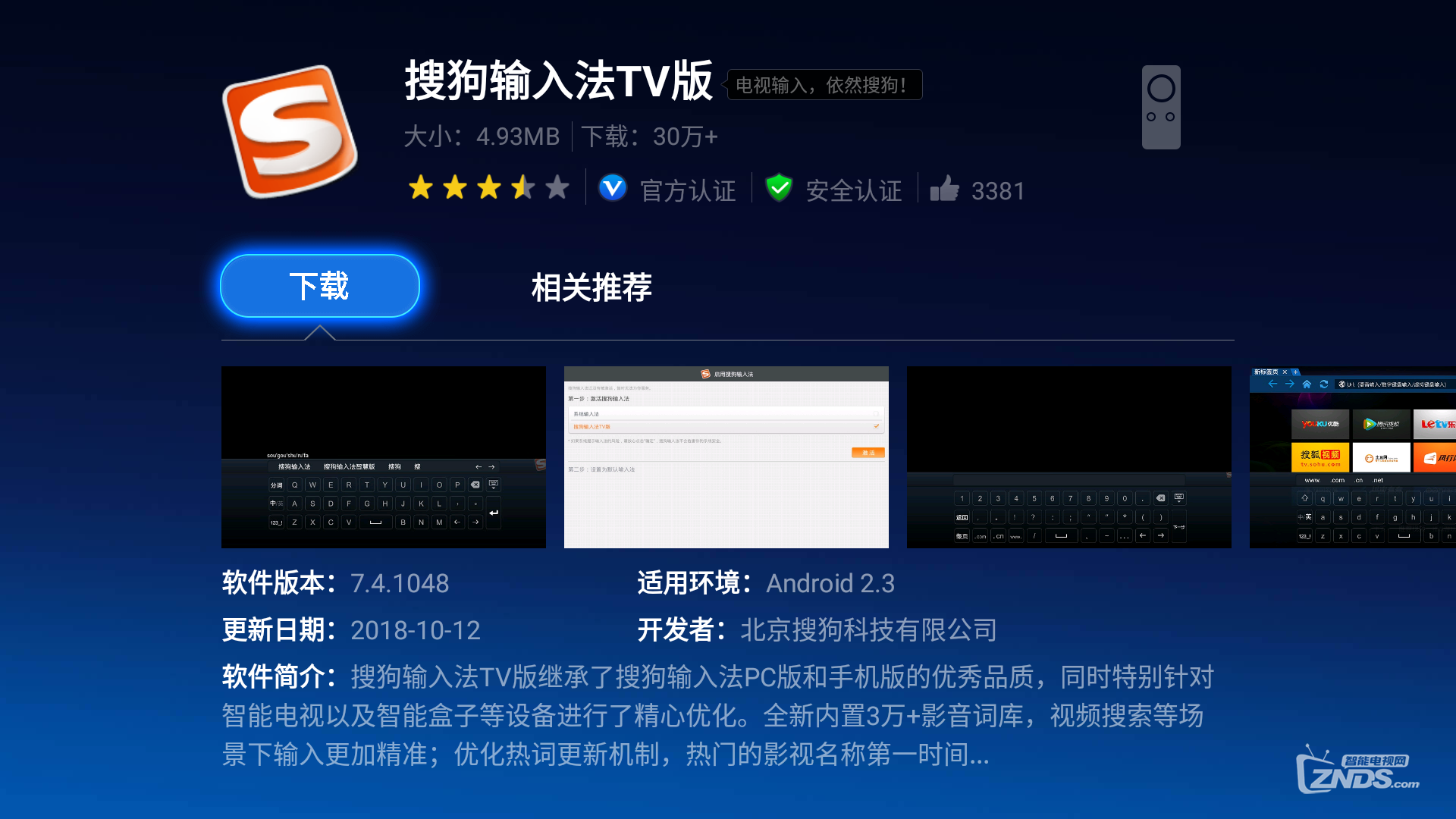

1、进入自带当贝市场搜索搜狗输入法并下载;

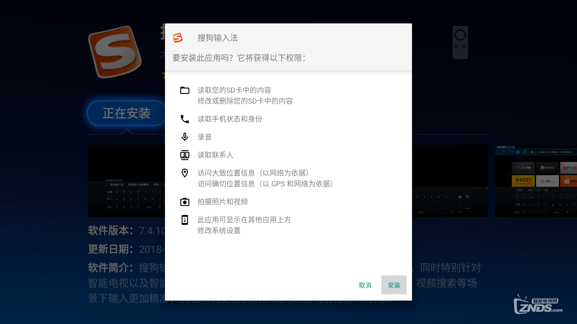

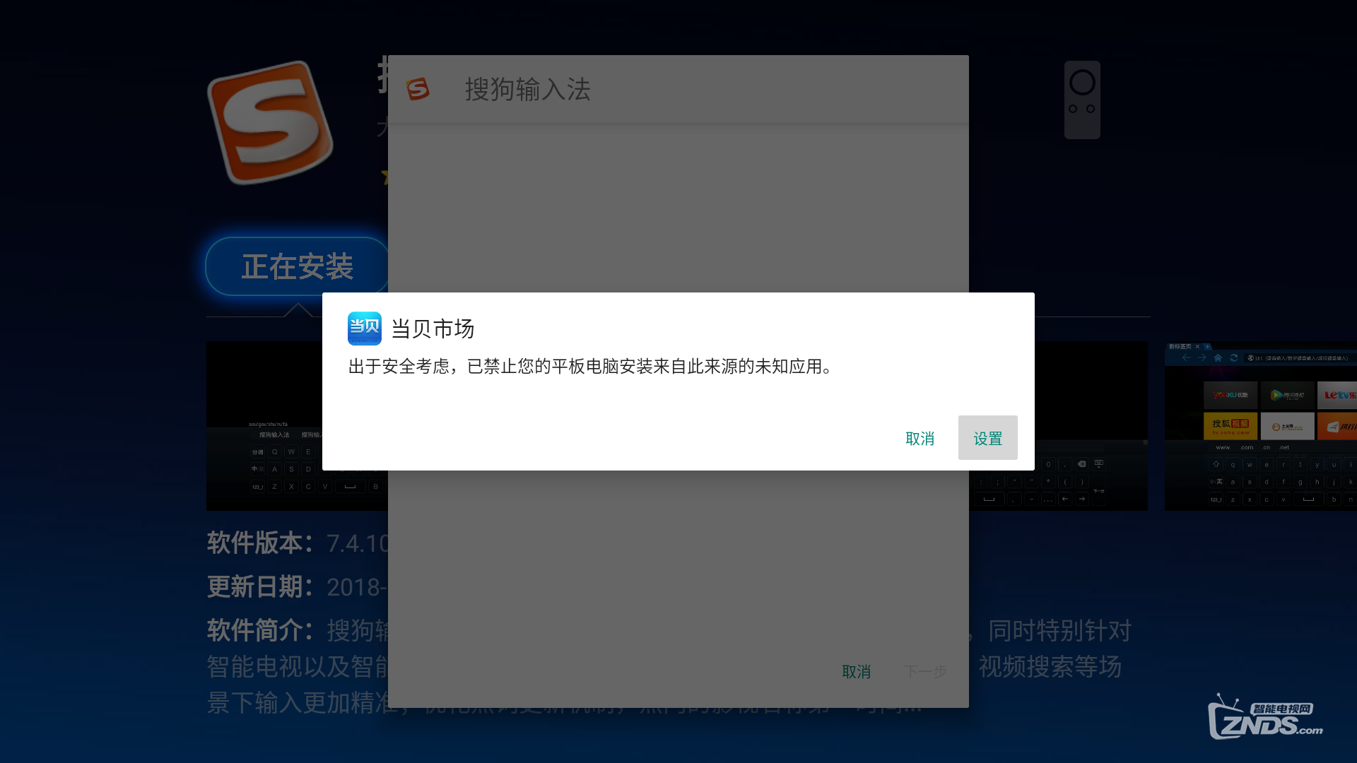

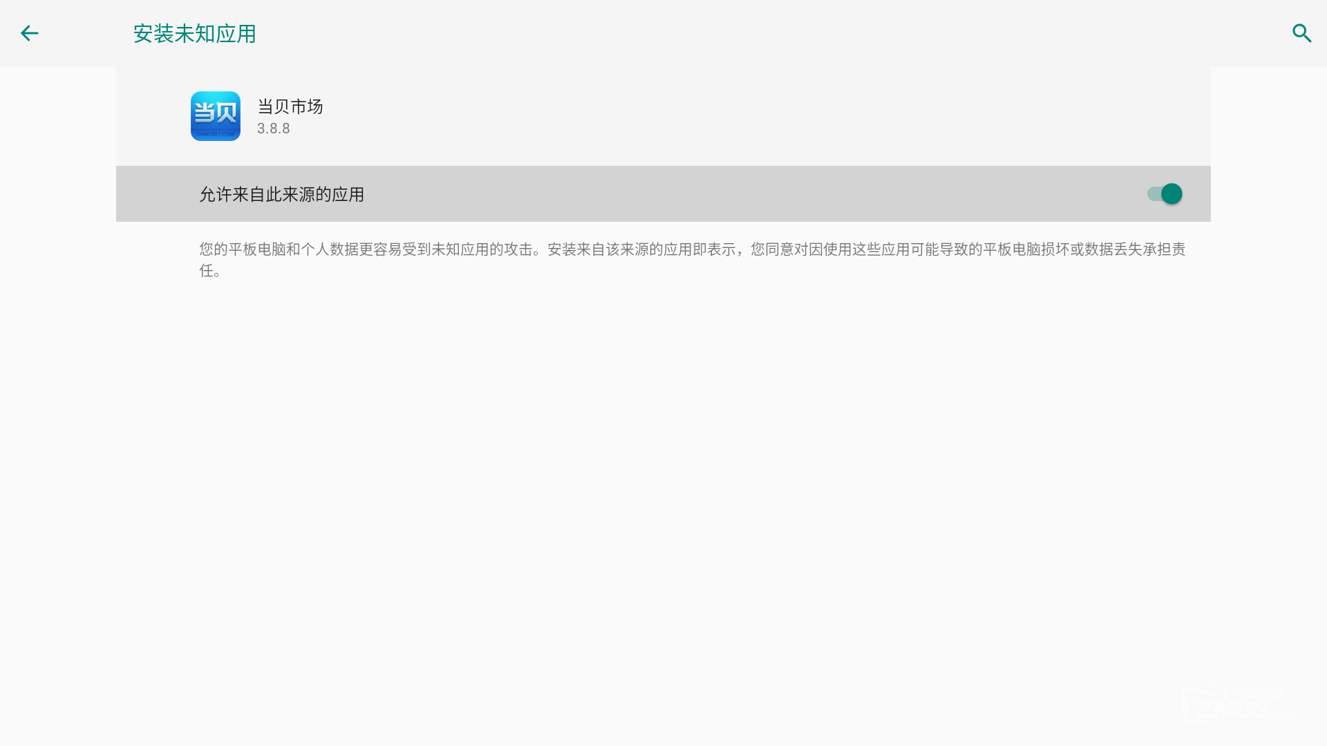

2、因Android9.0机制需给当贝市场应用安装权限,选择设置并开启“允许来之此来源的应用”;
芝杜播放器中文输入法安装与设置教程
芝杜播放器中文输入法安装与设置教程

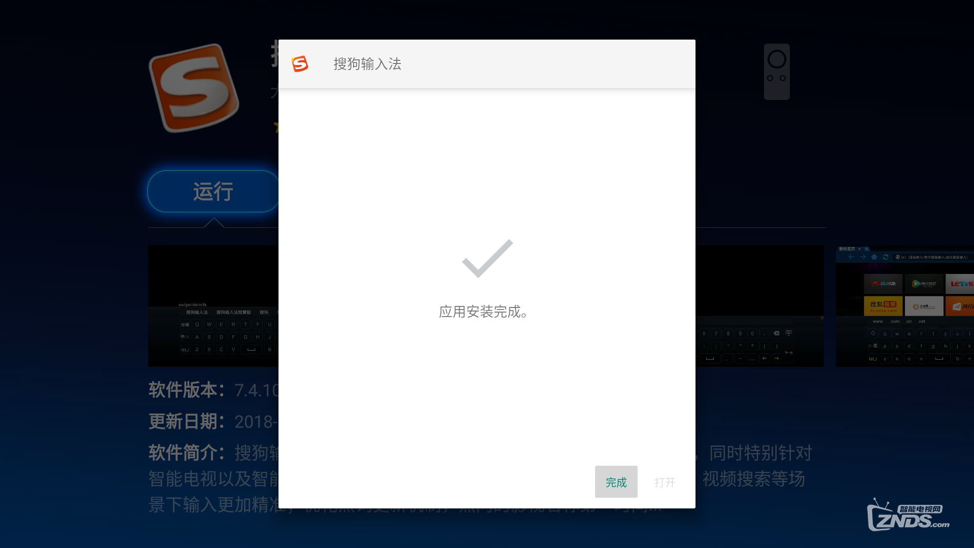

3、开启后按遥控器返回键,完成搜狗输入法安装。

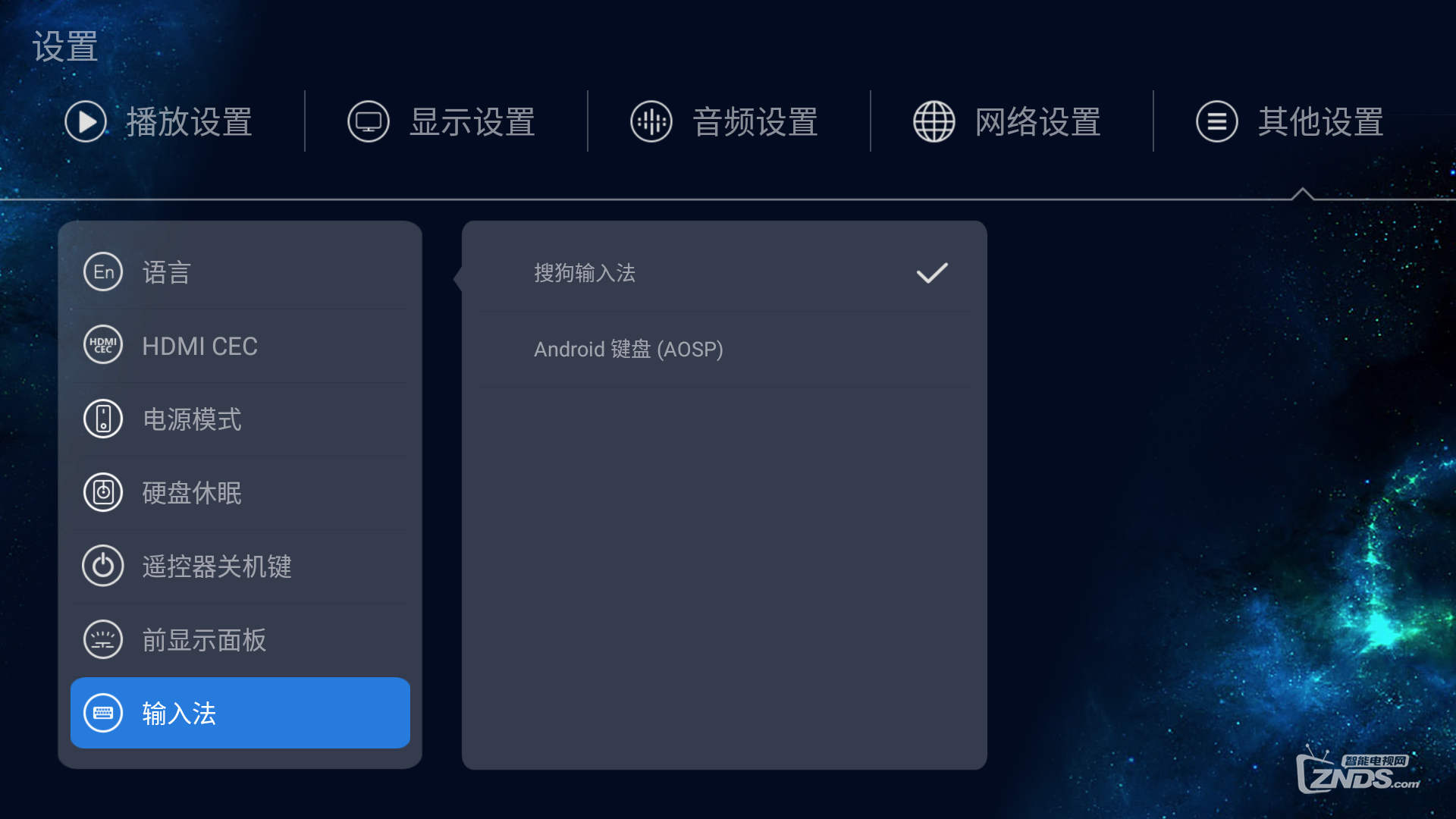

1、输入法安装完成后无法直接运行,依次进入播放器设置 - 其他设置 - 输入法,选择搜狗输入法
*播放机固件版本号6.0.35以上才支持此操作

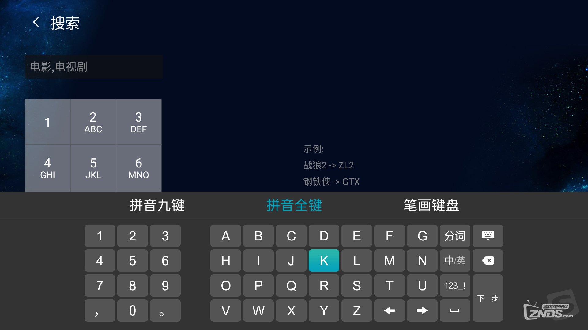

2、点击任何一个输入框键盘已改变,切换成功。
