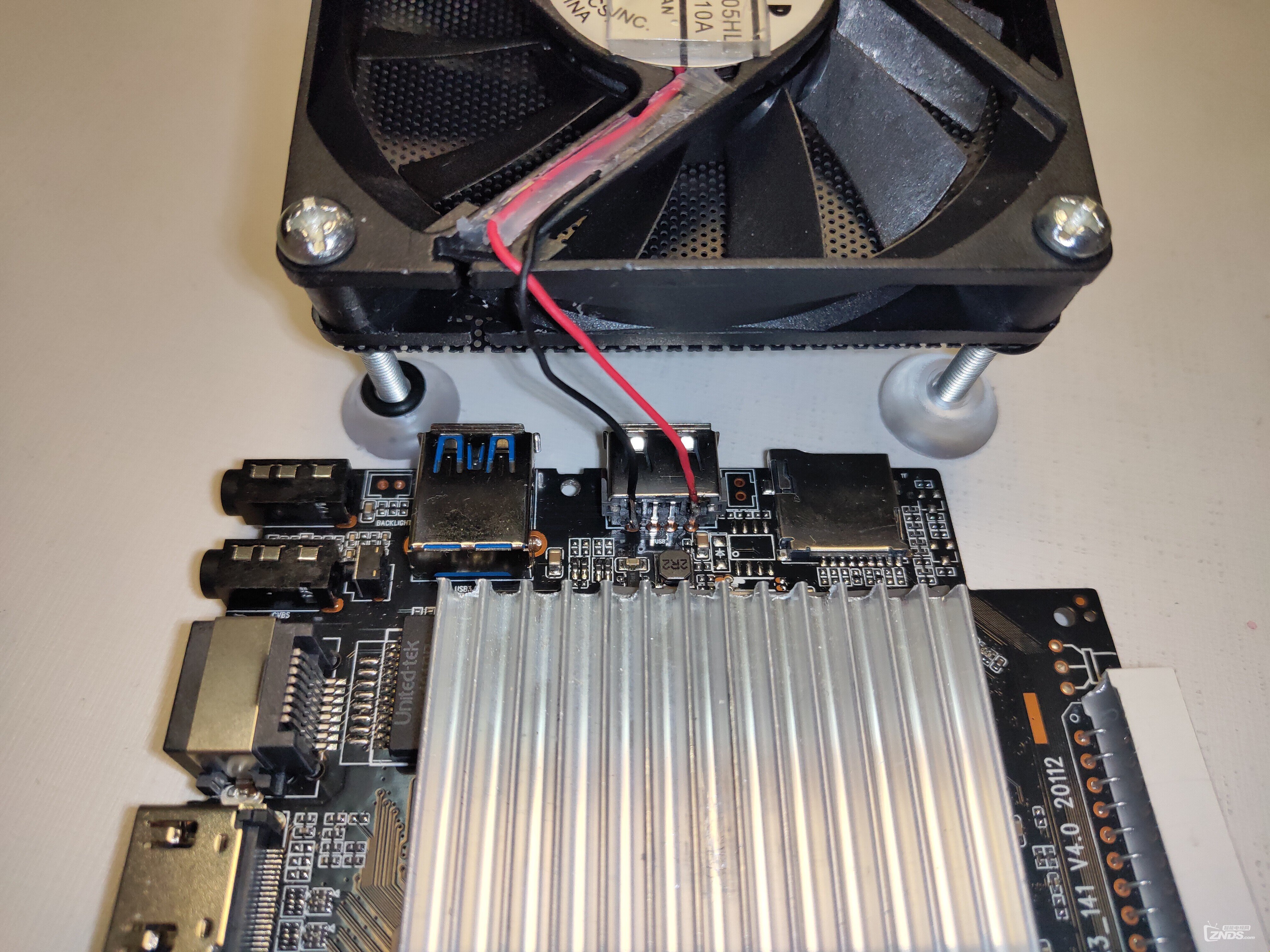

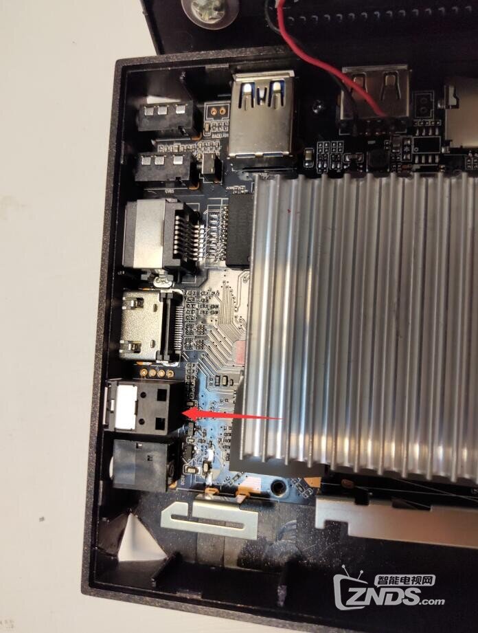

1.原来的风扇电源线是外置,很丑,所以我把电源焊接到了USB2.0的内部针脚上,这样外观就简洁了许多。这里需要用到电烙铁,焊接过程倒是很简单。 P01102-202655.jpg
这是原来风扇外置取电,屁股后边一大坨,难看的要死。
这是把风扇电源焊接到USB口针脚上,这样盒子外边就没有那一坨线束了。
这里大家要注意的是,USB口有四个针脚,如图,黑线焊在最左边针脚上,红线焊在最右边针脚上。

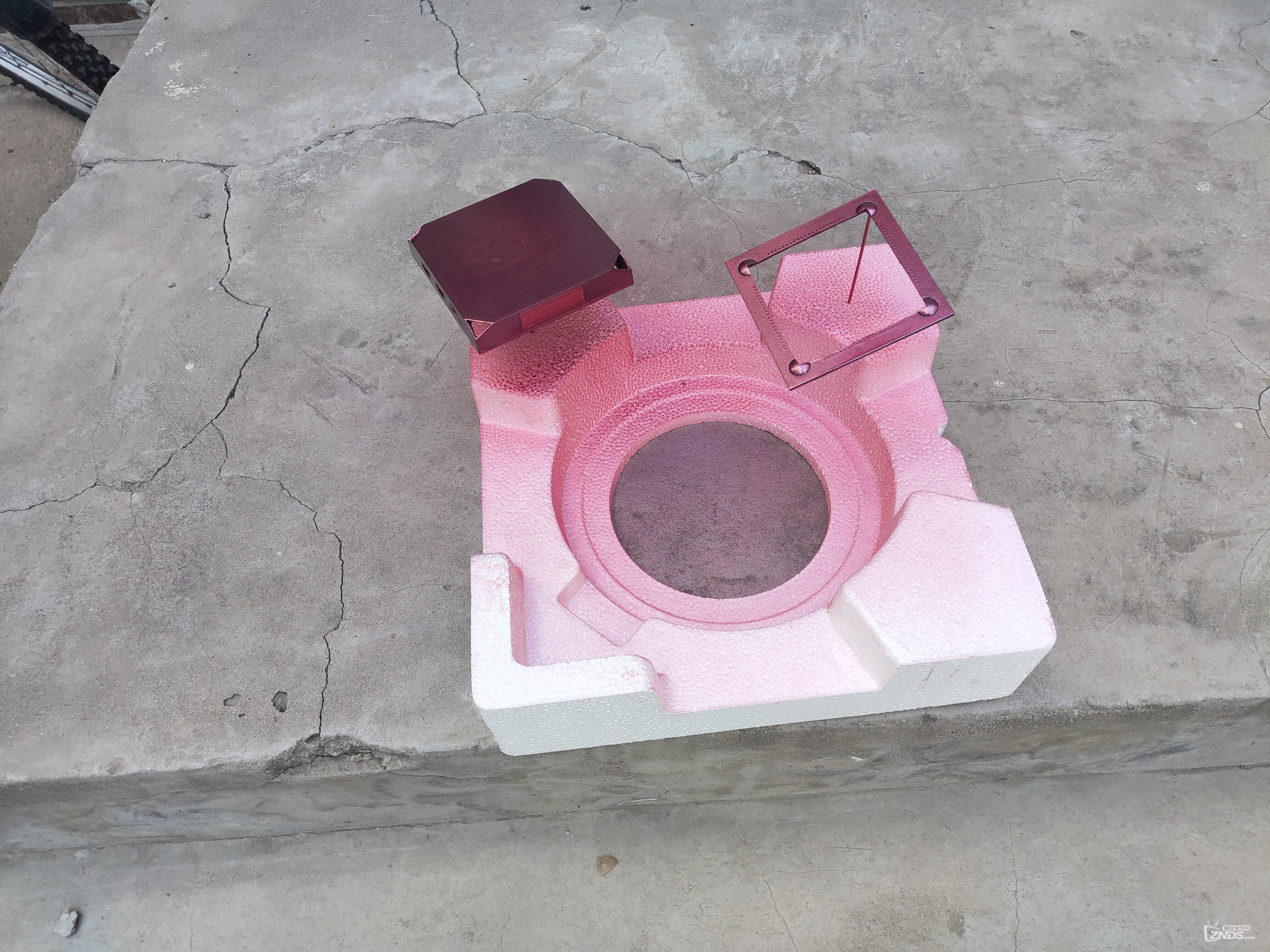

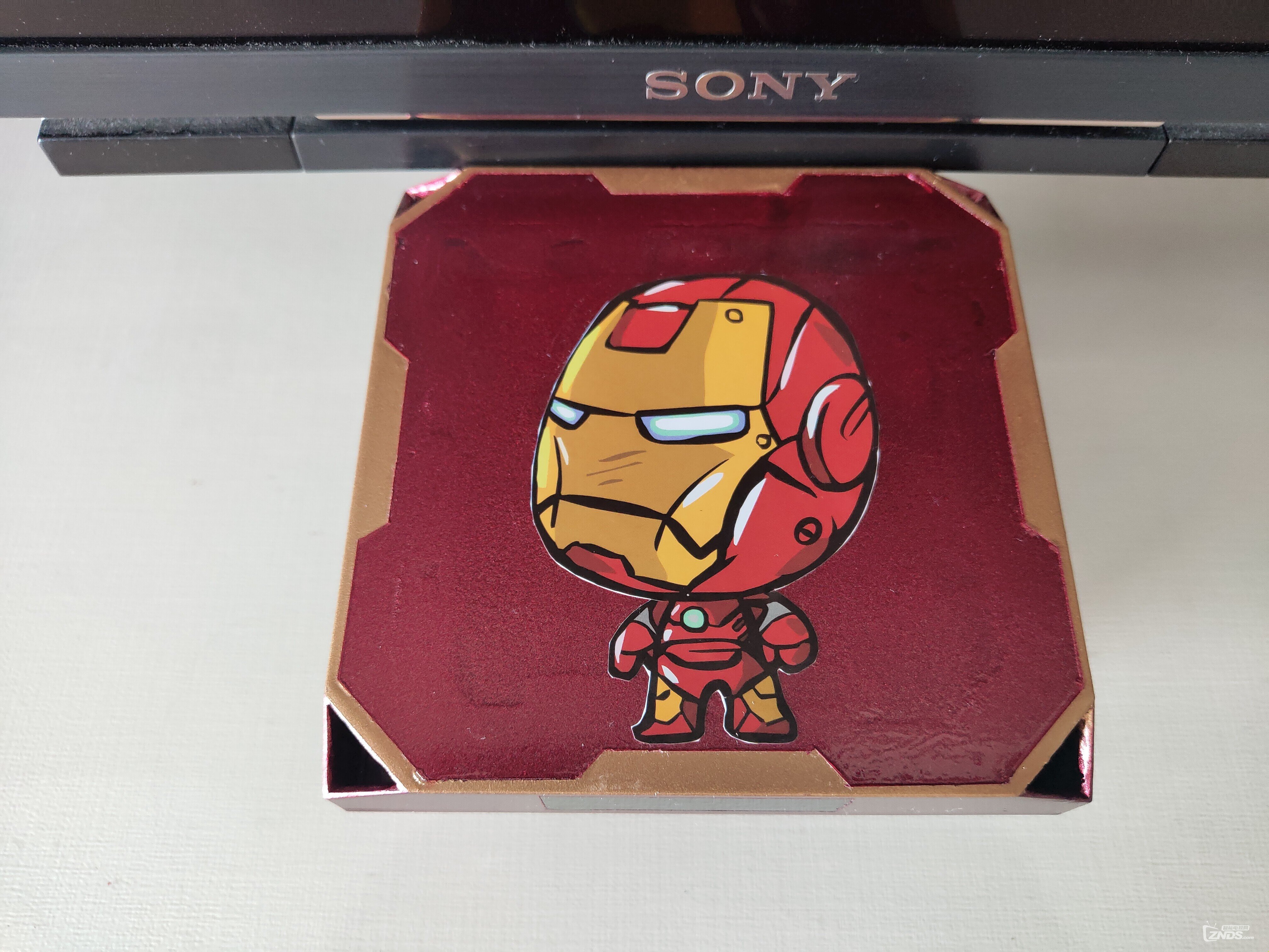

2.我不是模型专业玩家,没有喷qiang等专业工具。于是买了两罐三和自喷漆,颜色就是闪光红和金色,这漆喷出来有金属质感。
3.然后就是喷漆了~~~

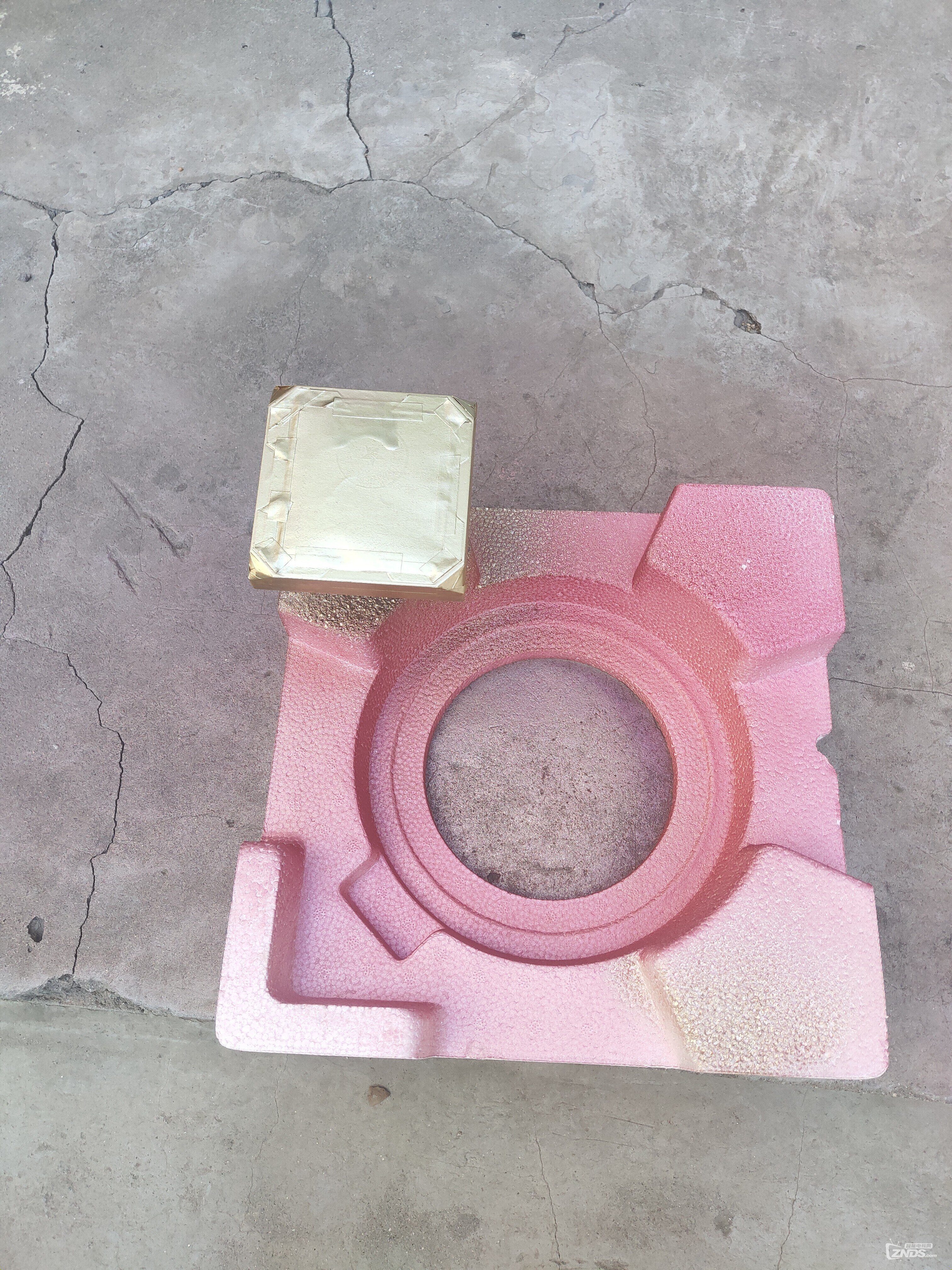

先喷红色漆
再用遮蔽胶带遮盖,留下待喷的金色边框,喷金色漆
这里着重提醒注意:①喷漆前要将顶壳表面的印刷字打磨掉,否则会与喷漆发生反应而起泡。我打磨的不太彻底,还是起了点泡。②喷漆要到室外通风处,要不然那味道会让你窒息。我就是在屋里试了一下,就被媳妇打出去了。。。③喷漆要少量多次,我掌握的是每次快速喷2秒,然后静置3~5分钟,再喷,如此反复多次直到满意为止。④喷完红漆后要晾干48小时,时间不够你就喷金漆会杯具的。我就杯具了,喷完红漆就晾干了3小时,然后贴遮蔽带喷金漆,结果发现遮蔽带连同遮蔽用的纸跟红漆整个黏在了一起,彻底完蛋,只有打磨掉重新喷了一次,没有补土那些专业的东西,最后还是留下了瑕疵。⑤喷漆后晾48小时的另一个目的是去味,油漆味太大了,也担心有有害挥发物。有条件的可以用水性环保漆。

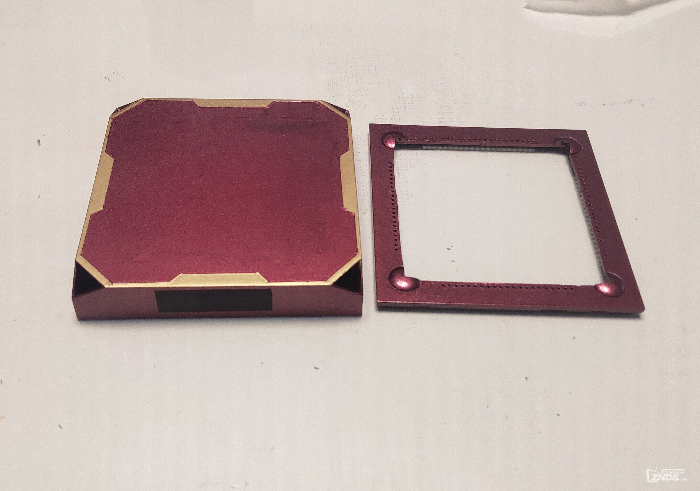

4.喷漆完成的效果

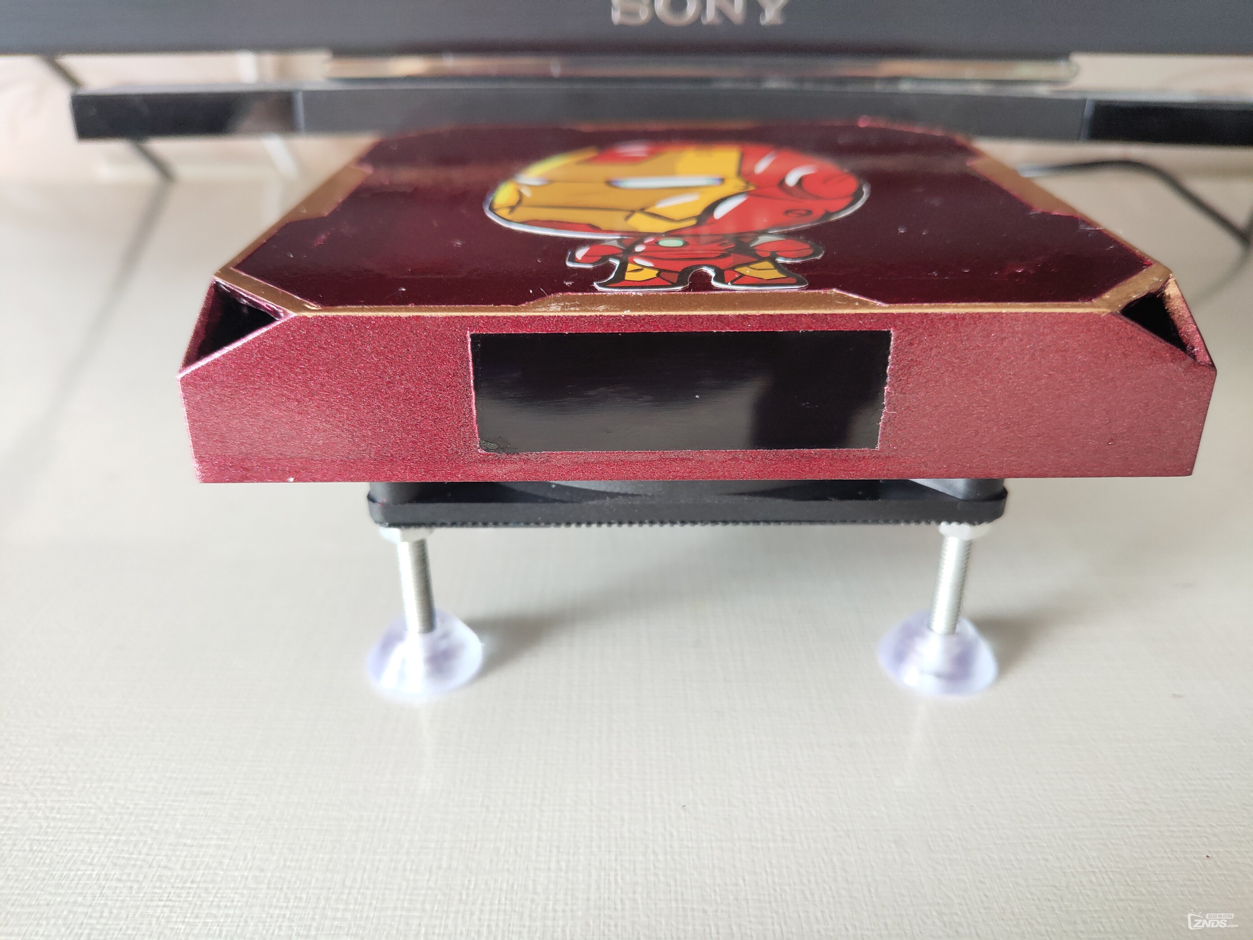

基本满意吧。注意,顶壳正前方要把显示器和红外接收的窗口留出来。

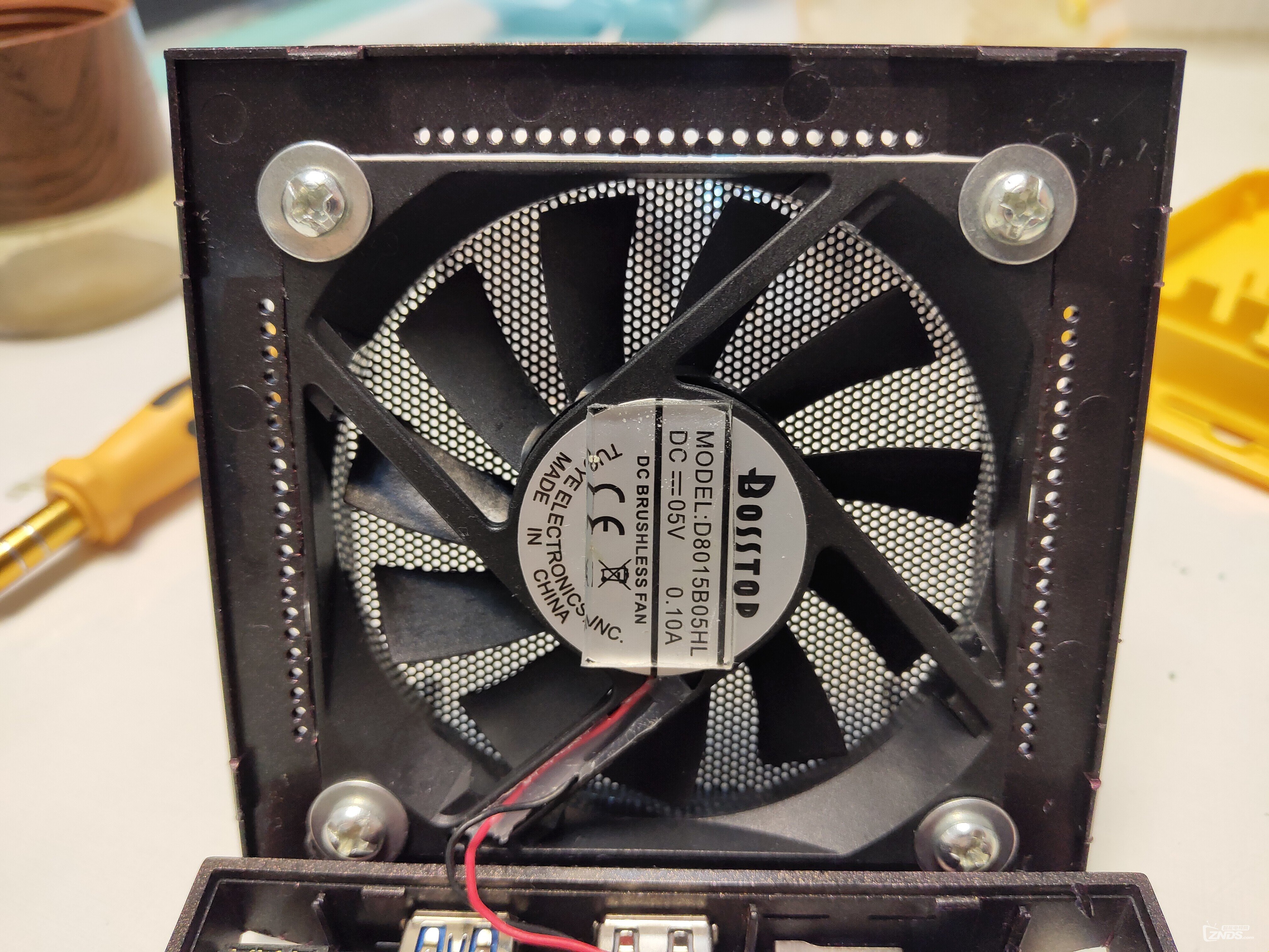

5.安装。
这里需要说明的两点:
①看过我改散热帖子的朋友都知道,我采用的是3mm厚导热硅胶垫+6mm厚散热片,3mm+6mm是9mm,这个高度与底壳之间有约1mm的空间,这是我故意留的,现在,我在风扇接触散热片一面贴了一个约2mm厚、有些许弹性的垫片(也可以用剩下的导热硅胶垫代替,有弹性就行),又在风扇四角螺丝处加装了金属垫片,用来卡住后盖。这样一来,一旦装好后盖,导热硅胶垫和散热片就会被压紧,不会掉下来(毕竟导热硅胶垫粘度有限,散热片又重),而风扇也会被紧顶在后盖上,被金属垫片稳稳卡住。

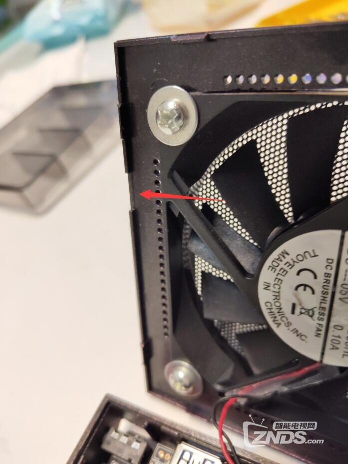

②还有一点需要注意的是,后盖虽是正方形,卡扣位置都一样,但仔细观察,它还是有方向的,安装时要注意。
如红箭头所指凹槽
对应的是红箭头所指接口位置
6.当当当当~~~成品登场!!
先上那位老哥的成品:
哎,帅呆了。。。
但是我没找到那位老哥的钢铁侠图片,自己画?别逗了,我鸡蛋都画不圆。。。于是,买了个其他的钢铁侠贴纸回来。。。
当当当当,萌萌哒钢铁侠X96Max+登场!!
感觉自己萌萌哒~~~
侧面,风扇没喷漆,懒得弄了~~~
