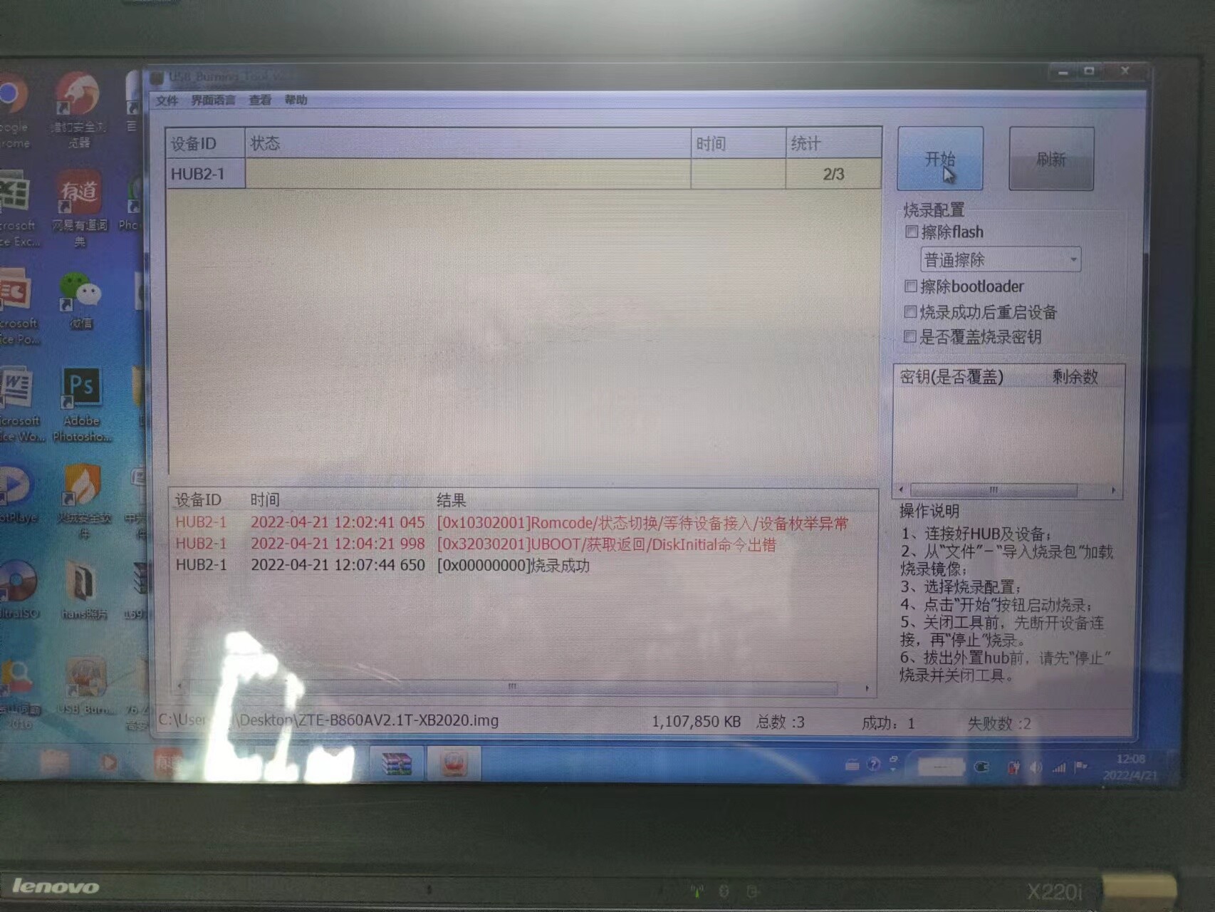

同样的设备,我是burning成功的,试了n多次方法和固件!
刷的是2.1T 固件居然可以(zte-B860AV2.1T-XB2020.img 解压后大小1.05G),别的不好用。刷潜龙在渊的开不了机,只是iptv不能看了,刷机工具用的2.1.3免安装板。
注意事项:先短接c125,再插usb启动刷机程序,然后再插电源供电,勾选刷机前两项,如果刷不了,可以先不勾选,能刷了后试机不行,的话,就再勾选重刷一遍。另外开机如果通过路由器可能连不上网,直接插电信盒子的网口可连接网络。这是我的经历,可能不一定适合你们。
刷机潜龙在渊的成功,但不开机
刷机潜龙在渊的成功,但不开机
刷机成功画面
刷机成功画面

发表于 2022-6-20 20:52 | 只看该作者 | 来自上海
lalaladen 发表于 2022-6-20 14:31
太感谢了,我的上海2.1刷了这个包也是一样的情况,上网必须得插光猫,路由器接入的网线会让盒子显示上不 ...
我怀疑是这个固件把mac地址刷没了(刷机时我选择了擦除flash了),所以别的网上不去,本来想ttl加上mac的,但是ttl跑码后,不能输入命令,目前还没找到方法。
