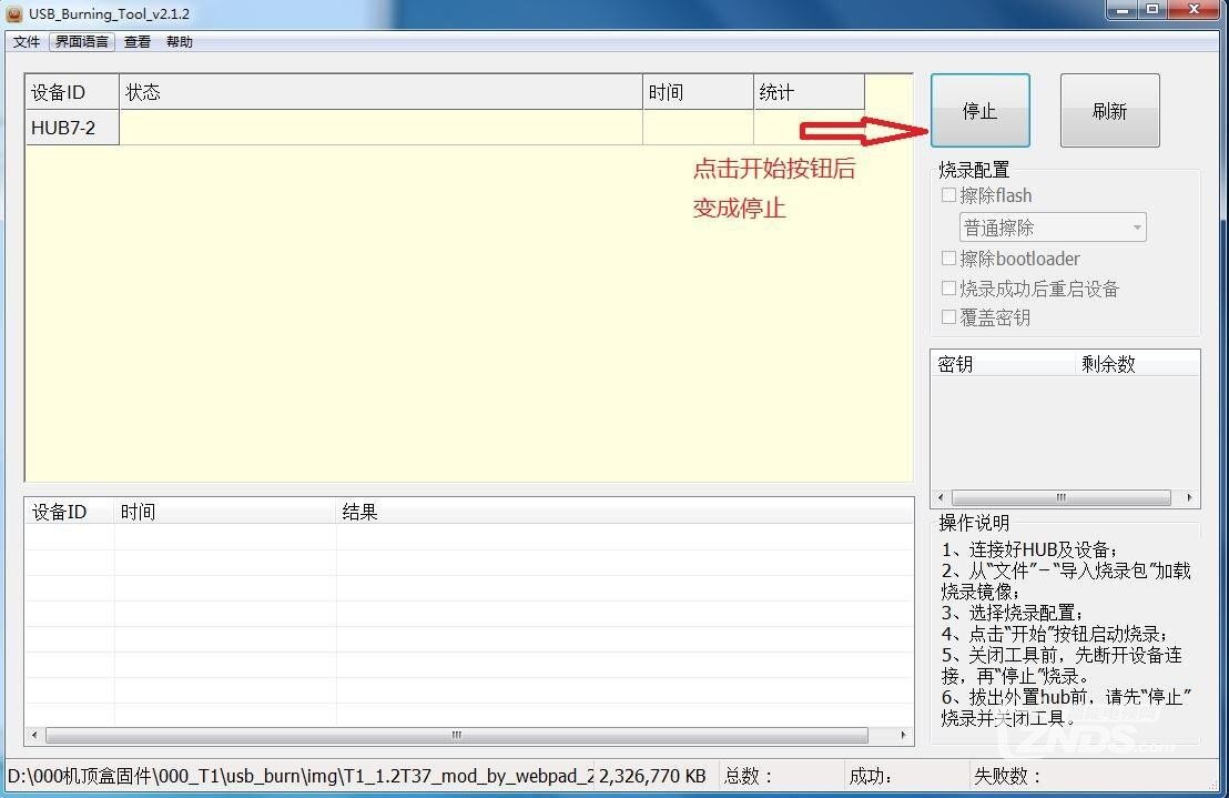

5、烧录包加载完毕,注意:一定要去掉两处勾选:擦除falsh和擦除bootloader;
6、点击开始按钮进行刷机
7、盒子和电脑插入USB双公头线,盒子插上电源线加电,电脑WIN7系统发现新硬件设备,并自动开始安装驱动程序
8、驱动安装完成
注意:如果在安装驱动的过程中盒子没有停止在烧录模式,而是继续正常启动了,请去掉盒子一切连线,再次执行步骤7,无需再次安装驱动
9、设备驱动正常情况下,会自动开始烧录
10、烧录过程中
11、100%阶段时在校验system分区,耐心等待提示完成
12、烧录成功
烧录成功进度条变为绿色,此时点击停止按钮,然后盒子去掉一切连接线,重新接上电视机即可成功;
