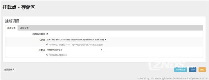

                              在系统------挂载点-----处找到创建的分区(一般为/dev/sda3)
                              点击:挂载点-----------挂载点--------添加
                              选中:启用此挂载点------------UUID处选择你创建的分区/外置存储设备-------------挂载点自定义为/mnt/mmcblk1p3/--------保存&应用
斐讯N1用U盘开启docker方法分享 最简便最实用

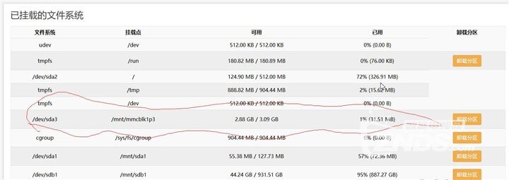

之后就可以看到已挂载的文件系统中出现这个挂载点
