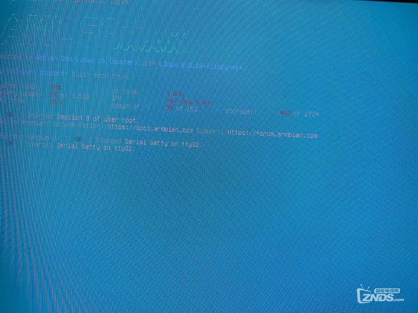

发表于 2020-10-26 17:42 | 显示全部楼层 | 来自广东
如何处理啊??armbian颜色变蓝色了。
已经从U盘写入到EMMC 了。
