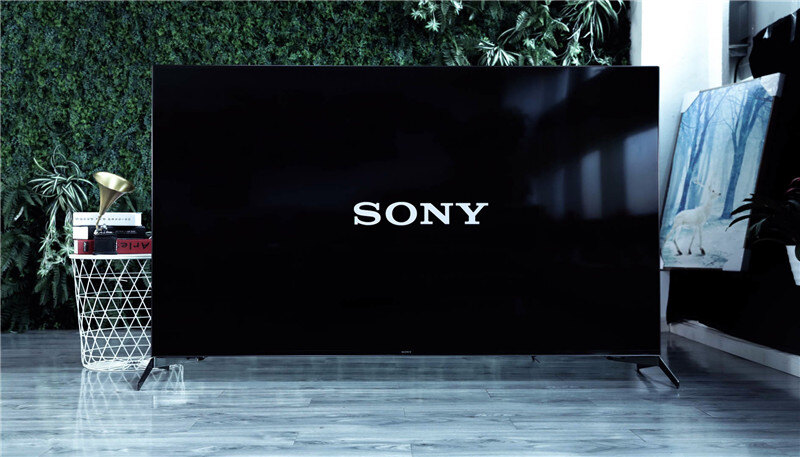

  例行外观展示,不过这次先从细节说起。索尼X9500H系列电视讲求沉浸式观影体验,于是采用了全面屏设计,超窄金属边框一体成型,采用典雅的深灰色配色,在屏幕全黑的状态下金属质感强烈,显得低调稳重。
  索尼X9500H电视搭载LCD液晶屏幕面板,分辨率为3840×2160,从视觉角度上来看,边框非常细窄。

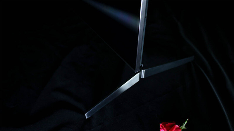

  想要稳定支撑75英寸的屏幕,底座设计非常关键。索尼X9500H电视75英寸采用全金属无扰底座设计,根据用户实际诉求可以实现标准位置与窄位置两种底座摆放方式。两只底座使用金属工艺棱角打磨,圆润且有光泽,总体而言稳固可靠。

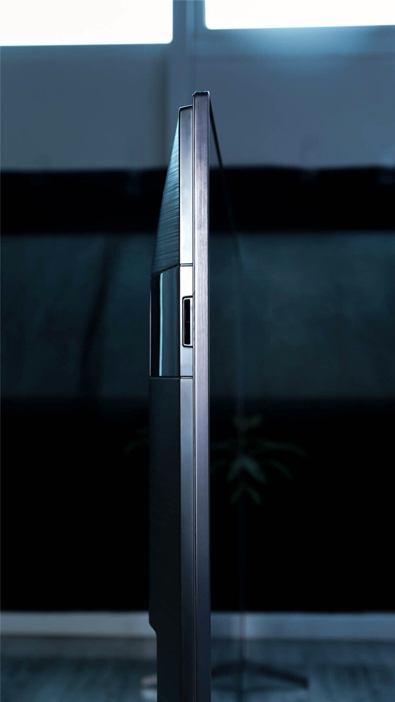

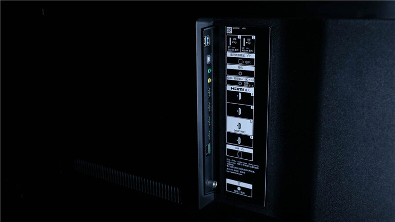

  索尼X9500H电视75英寸接口全部设计在电视背面的右侧,插拔接驳都会比较方便。简单说下都有哪些接口,从上到下依次是并列分布的USB2.0与USB3.0、数字音频输出(光纤)接口、音频输出(3.5mm耳机接口)、音视频输入接口、HDMI×4、LAN局域网接口以及天线接口,4个HDMI接口中HDMI接口3支持增强音频回传eARC功能。USB并列设置体验一般,比较大的U盘插拔略有不便。
  索尼X9500H电视75英寸整机尺寸为宽1675mm×高1048mm×深415mm,重量约35.6kg,视觉上相当霸气的一款电视,简约的设计风格适合各种家居环境。

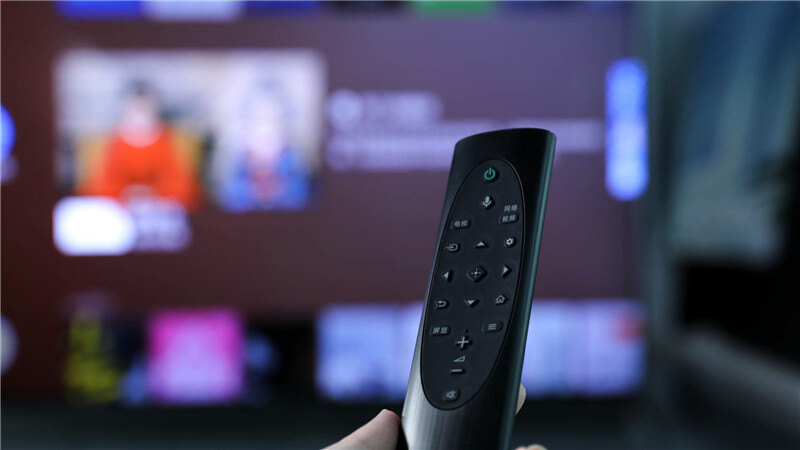

  索尼的遥控器听闻还是专为国内消费者设计的,外观上看似乎是新遥控器上还保留着老遥控器的“倔强”。遥控按键有几个直达键还挺方便的,超级小的按键刚开始使用很不习惯,需要不停低头找按键位置,但是熟悉了按键位置后用起来也相当顺手了。

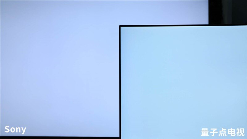

  纯色对比,在亮度上优势突出的索尼X9500H电视75英寸的白色要比右下角的量子点电视正太多。

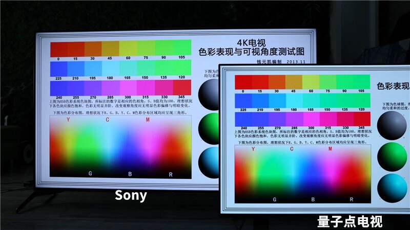

  色彩表现对比,索尼电视所拥有的特丽魅彩显示技术可以充分发挥广色域优势与精密色彩渲染的特性,量子点电视本身也拥有广色域的色彩表现,不过从左下角的三角区呈现来看,索尼电视在黄色、绿色方面要更优于量子点电视,我们推测索尼的色域甚至略高于量子点。

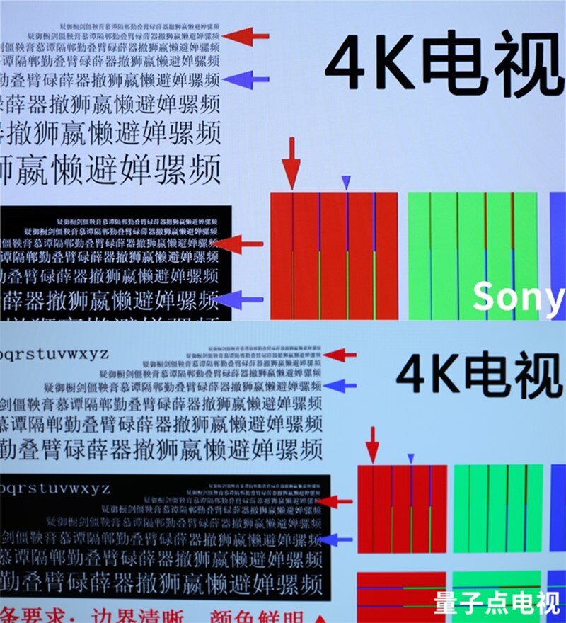

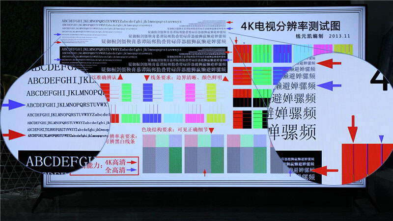

  索尼电视真4K毋庸置疑,评测君测试过这么多电视,分辨率测试红色箭头所指向区域最清晰的电视索尼必须有姓名。拍摄图片略有压缩,裸眼看红色箭头所标明的区域文字线条都相当清晰。
  细节放大对比,看白底黑字与黑底白字红色箭头所指向的区域,明显索尼X9500H要更4K一些。

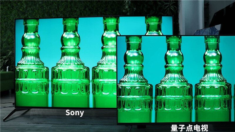

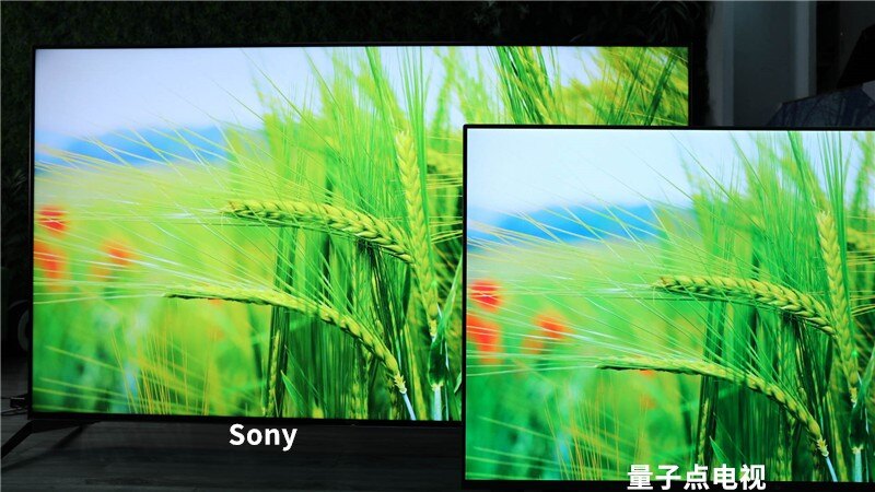

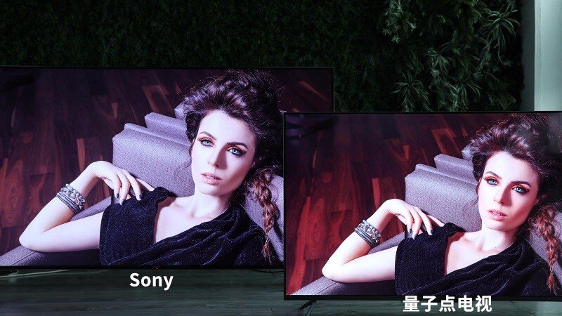

  接下来让我们看看实际播放4K视频、4K图片时,索尼电视的表现,以下对比已经调至标准模式。这组图可以看对绿色的还原以及玻璃瓶的通透性,索尼电视整体画面明显亮度更高,通透性更好,值得称赞的是几处高亮光斑并没有过曝。绿色还原索尼电视要更真实一些,量子点电视也不差,看起来有点冷色调调校的感觉。
  这张绿色可能看得更清楚,索尼电视所呈现出的颜色非常自然与还原,量子点电视则偏小清新滤镜风格。
  人像方面,索尼电视表现出来的肤色更自然,头发丝、衣服上的材质细节量子点电视都没能表现出来,浓郁的色调化解不开没有索尼电视所表现出的轻盈通透之感。

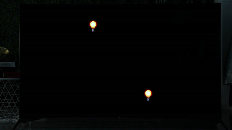

  索尼X9500H电视在画质技术上还有控光分区这一利器,全阵列式背光与精锐光控PRO技术让暗部更暗,亮部更亮,同时在提升亮度时还可以兼顾提升暗部细节,增强对比度。评测君使用数控光分区的小白块数了几遍,索尼X9500H电视75英寸应该是有6×10,60个控光分区。
  使用控光分区视频测试,灯泡亮的地方亮,其他黑屏的地方丝毫不受影响。
  灯泡附近没有多余光晕延展,可见控光细节细致入微了。

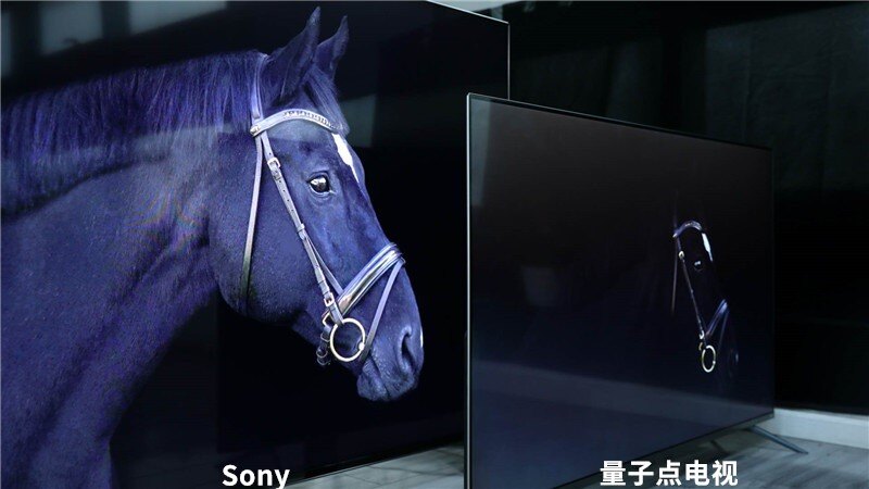

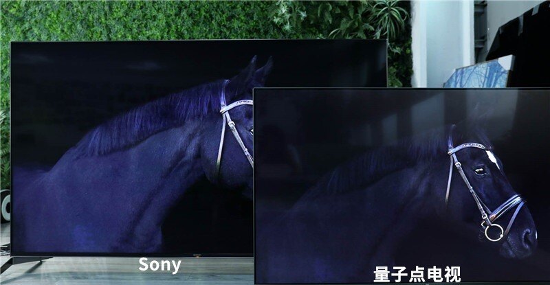

  再来一组暗部细节对比,这组对比调整了相机ISO与曝光时长是为了表现出量子点电视马脖子后的暗部细节,肉眼看轮廓很浅,远不如索尼电视带来的细节表现。

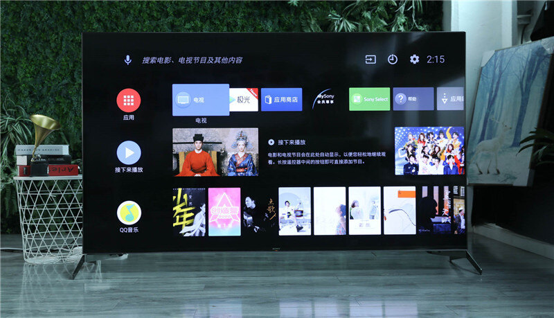

智能系统操作
  智能系统操作占据了人机交互的主要部分,索尼电视既没有国内常见的开机广告,也不是三星、LG这类小众的操作系统,索尼X9500H电视搭载原生安卓TV 9.0系统,UI界面设计与系统操作都很眼熟,也支持第三方应用安装。
  电视UI界面是原生谷歌界面,相当简洁,可以自由自定义桌面增减与排序,使用时间越长电视UI就越个性化。

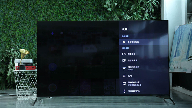

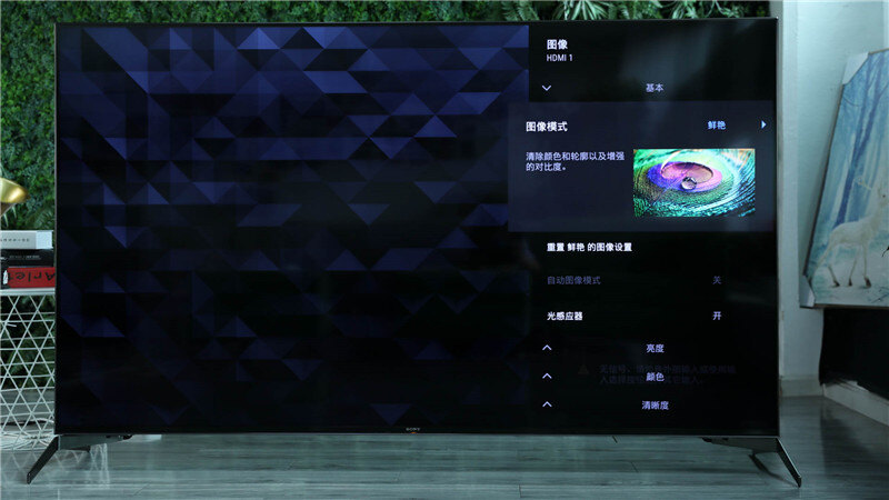

  打开设置,设置菜单从右侧弹出,这里的所有选项都可以深入挖掘,光“显示与声音”这项所包含的内容就足够研究很久了。

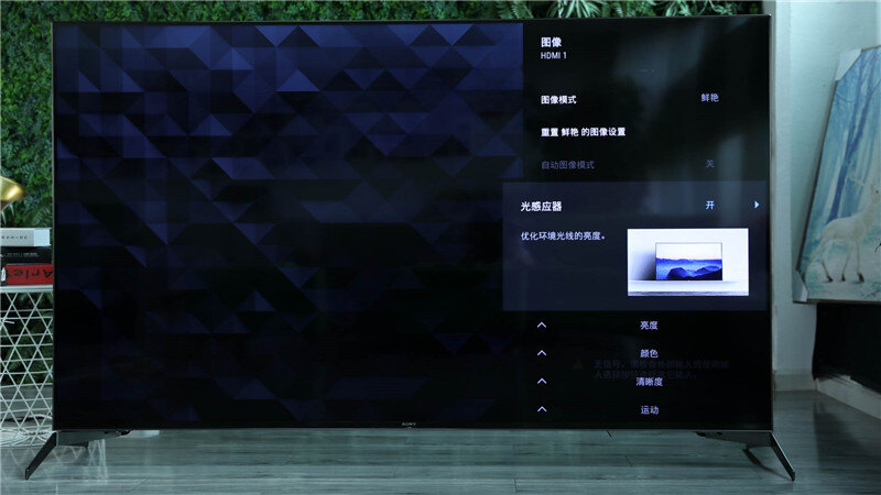

  索尼X9500H电视的图像模式有很多种,默认鲜艳模式,还有标准、电影、游戏、图表、照片等模式可以调节,适应各种场景搭配。
  索尼还有AI环境感应调节,可以根据室内环境光来调整屏幕亮度,比如室内环境光较暗时,屏幕亮度也会自动调暗,时刻提供舒适的观看体验,同时如果室内的装饰对声音有影响,智能声场则可以自动避开干扰优化声场。
  亮度一栏每个子项都值得去深挖,比如伽马校正调整黑白平衡,黑色级别则调整黑电平,打开自动局部光控调节技术就可以对背光部分进行对比度优化等,总体来说这里的功能就是优化对比度,让黑色更黑。

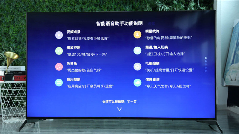

  索尼电视还支持AI智能远场语音功能,与之前的产品相比算是一项大突破,对于一些“懒癌”用户来说这是一项非常使用的功能。唤醒词“小微小微”,输入语音指令后既可以开启智能语音操作,比如搜片、打开应用、设置闹铃、AIoT智能物联等操作都可以实现。语音体验来看,唤醒比较敏捷,语音识别也很准确。

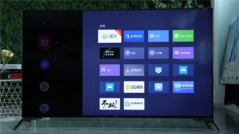

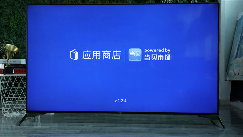

  不仅有腾讯视频平台的所有内容,索尼电视与当贝市场合作,提供海量的应用下载,视频、游戏、健身、教育等应有尽有。
  内置的应用市场满足日常使用几乎没问题,不过索尼电视还是支持第三方应用安装,可以进一步扩展内容体验。

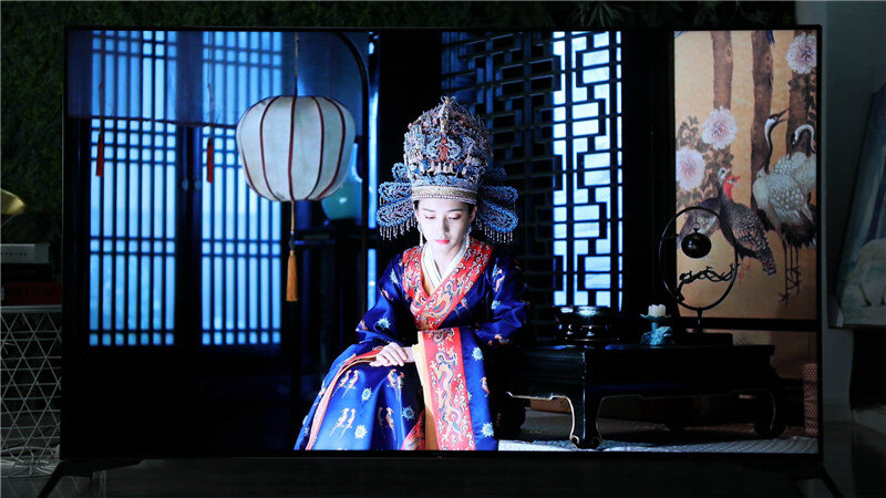

  内容上值得一提的还有腾讯视频所提供的HDR臻彩视界功能,配合索尼电视自带的HDR动态逐像重塑技术,可以针对性调整对比度,呈现更真实的细节。如下图中前后对比,看红色铠甲的光影对比与细节。
  杜比视界与杜比全景声同时开启,享受影院级视听盛宴。肉眼看从HDR臻彩视界到杜比视界感觉差异倒是没那么明显。

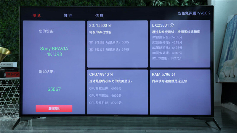

  不能免俗,索尼电视也用安兔兔跑了个分。可以看到索尼电视搭载MT5893芯片、拥有3GB+16GB存储组合、支持802.11ac与蓝牙4.2无线连接,而索尼X9500H电视具体的跑分情况如下所示。不过从实际体验来说,索尼电视的流畅度并不逊于评测君此前测试过的产品,跑分仅作参考。

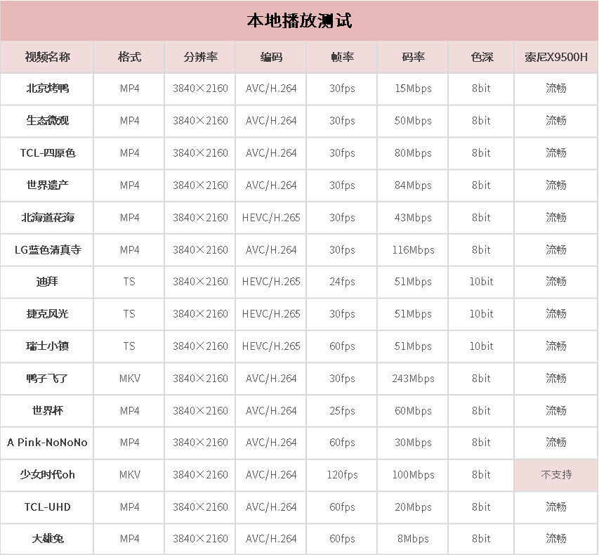

  再来一波本地视频播放测试,索尼X9500H电视不支持2D转3D功能,4K片源除了码率帧率最大的《少女时代oh》无法播放外,其他视频都可以流畅播放。
