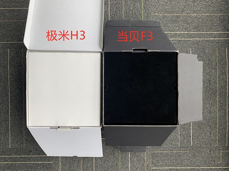

2、内部包装对比

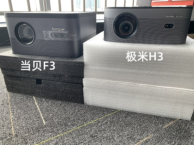

来看内部包装,两者均采用珍珠棉进行上下缓冲,极米H3为白色、当贝F3为黑色。为了美观,H3在上面的珍珠棉上粘了一张白色的纸板,而F3使用了档次更高的植绒,且留出了2个抠手位,更利于下手。
▲内部包装对比
▲随后依次取出上半部分珍珠棉,进行主机对比
▲机身正面对比

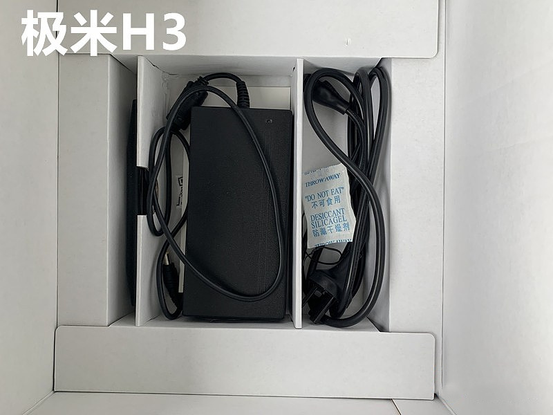

紧接着来看看极米H3和当贝F3都配备了啥配件。我们可以看到当贝对适配器、AC线、遥控器进行了单独的包装,且包装盒周边还使用了植绒的EVA进行固定保护,相比极米H3裸露的线体,不难看出当贝对配件更用心。
▲极米H3配件
▲当贝F3配件
再来看看电源适配器方面,两者使用的都是电源适配器大厂“航嘉”的同款,180W。
▲“同款”电源适配器

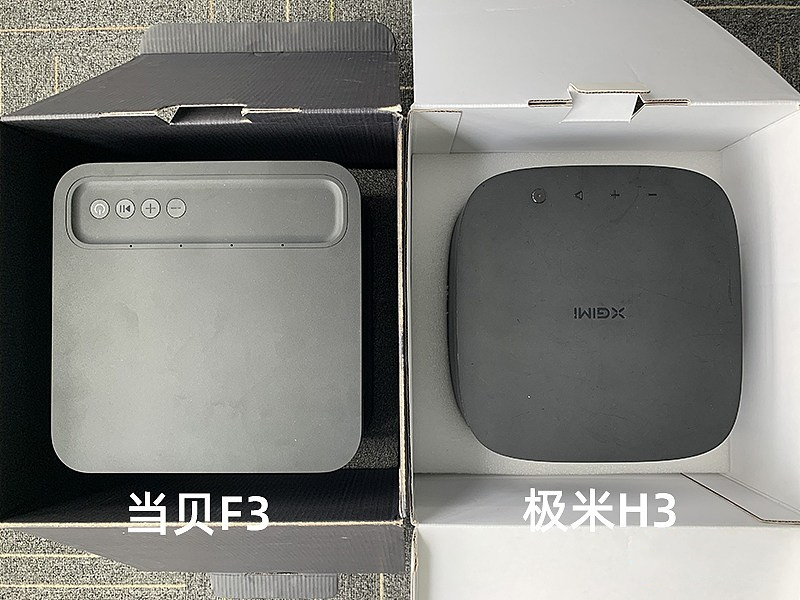

6、顶盖板对比
取下顶盖板,两者均在盖板上粘贴了泡棉进行隔热(在这里特别提醒各位看官不要轻易尝试拆机,我就是因为用力过猛,将主板与顶盖板之间的连接器扯断了,心好痛....)。
▲当贝F3和极米H3顶盖板对比图

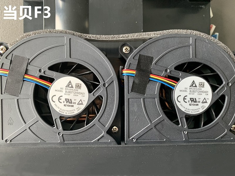

当贝F3的用料显然更足,板端的散热器居然使用了纯铜材质,而且还单独为DMD区域设置了一个小风扇。

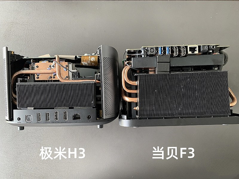

②散热器:未进一步分解,但当贝投影F3的体积明显大于极米H3。
▲左边为当贝投影F3,右边为极米H3

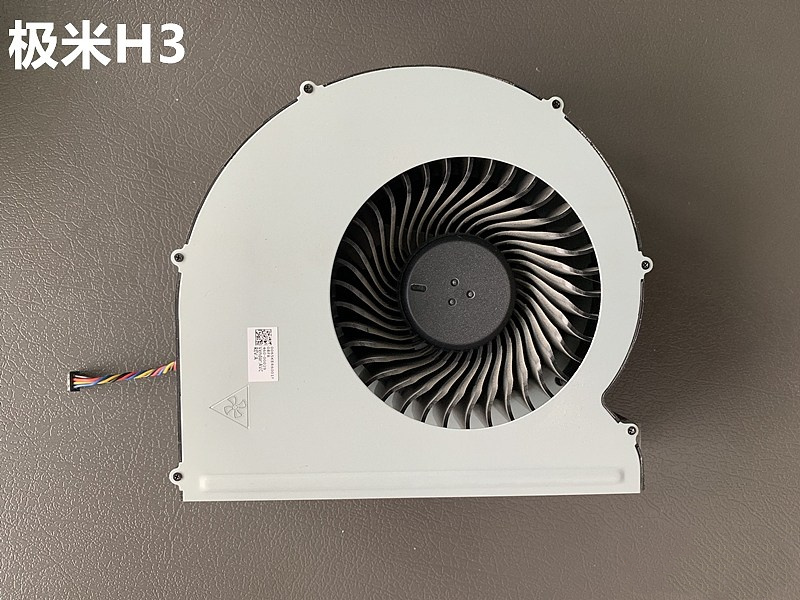

③风扇:极米H3的风扇采用AVC品牌,体积巨大,但整机仅1个风扇;当贝投影F3采用台达品牌,2个大风扇+1个小风扇。
▲极米H3风扇
▲当贝F3风扇

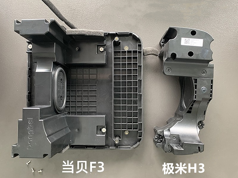

④机器牢固度对比:极米H3整机全部采用同一规格的较小的螺丝,就连重量最大的主体与中框之间的固定螺丝都与PCB固定螺丝一致,可靠性方面还是差点意思(下方尖头螺丝为极米H3,上方为当贝投影F3)。
▲当贝F3和极米H3

①硬件设计能力,当贝投影已经不输给投影“一哥”极米,甚至在某些细节上更胜一筹,比如机器的可靠性、硬件电磁兼容方面等;
②极米H3走线很规范整齐。
③当贝投影用料更足。
