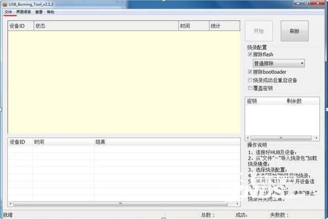

1、在电脑安装线刷工具USB_Burning_Tool ,注意安装过程中会提示安装驱动程序,一定不要跳过等待安装完成。把license文件夹复制到 USB_Burning_Tool目录下,覆盖掉原来的 license文件夹,确认license里面有4个文件。(这是密钥刷机时认证需要)安装成功后打开软件如下图所示。

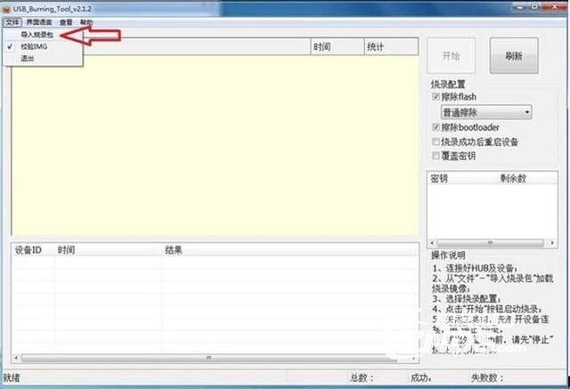

2、打开刷机软件,点击软件菜单文件,点击下拉菜单导入烧录包,加载需要刷入的刷机包。如下图所示。

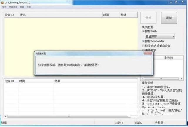

3、线刷工具USB_Burning_Tool会自动校验刷机包,软件包大小不同,校验时间长短不同,耐心等待校验完成。如下图所示。

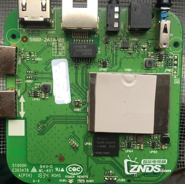

4、拆机,把咪咕盒子MGV2000拆开,注意后盖只有两个螺丝,在靠近指示灯的一侧,胶垫下面。
d59f7bc15daa4934a15fbc4835952597

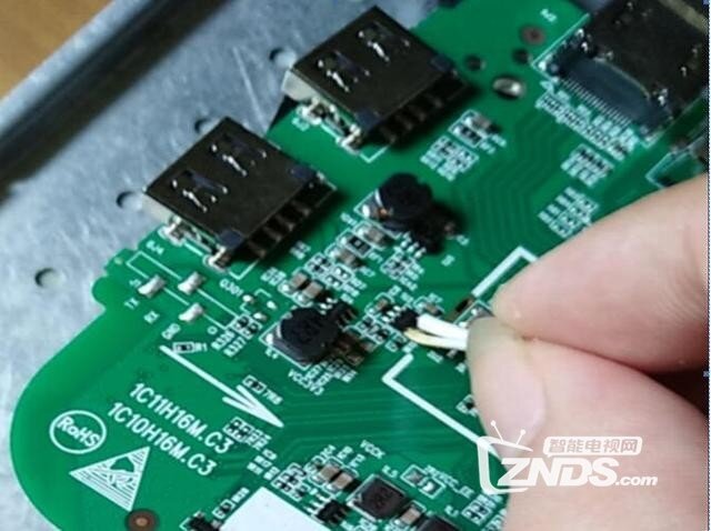

5、咪咕盒子插上电源,关闭盒子上电源开关,用usb双头刷机线连接盒子和电脑usb口。刷机软件USB_Burning_Tool刚才已经导入了刷机包,点击开始,短接主板上面的图示两脚(有一个5脚的芯片,短接两脚一侧的两个脚)。然后打开盒子开关。

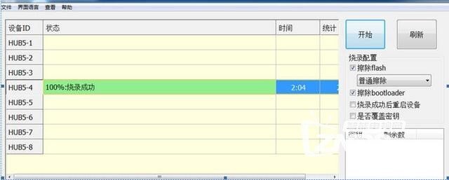

6、没有特殊情况的,刷机软件中进度条,变成绿色开始刷入,当进度条到7%以上时,短接线可以拿掉了。直到变成100%显示刷机完成,点击停止按钮。如下图所示。
48b92482b2ad4ff882062a79c7c67a99
这样盒子就刷成了全网通盒子,断开刷机线重启盒子,可以任意安装第三方软件,看电视了。从中国移动专用盒子变成了任意宽带都可以用的盒子。
