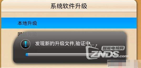

焦点定位与系统设置,点击系统设置->系统软件升级->本地升级,弹出升级文件验证过程
升级文件验证过程

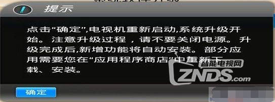

在升级文件验证过程中,不需要做任何操作,等到验证到100%后,会弹出如图3-2的提示:
升级文件验证成功
点击确定后,进入到本地升级过程,系统“系统自动重启”
系统启动后,进入到本地版本升级过程如图,升级过程中,请不要做任何操作。

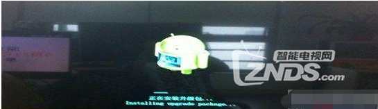

将U盘插入到TV的USB端口(建议使用含有指示灯的U盘)
按TV的面板开关键进行断电
按TV的面板开关键不放,观察指示灯的显示,带U盘指示灯快闪后或TV指示灯快闪后,松开开关键,进入到强制升级页面
强制升级页面
等待强制升级完成后,系统会自动重启(升级过程中不要做任何操作,保持电源的连通性)
重启后,进入系统设置,查看升级的信息是否与版本的信息一致。
