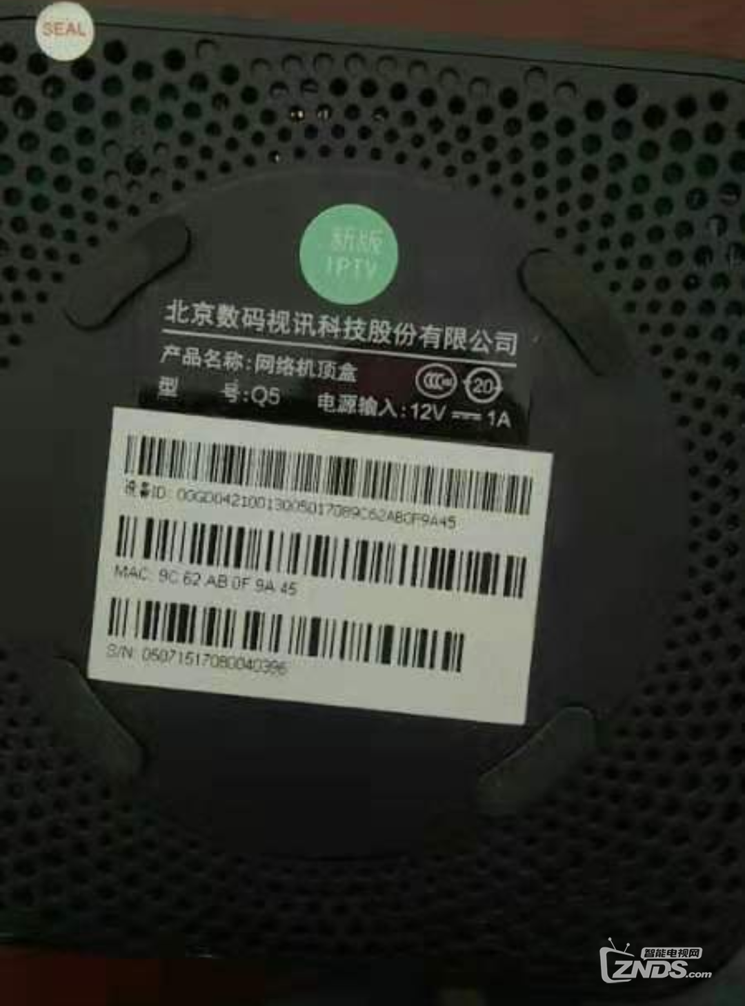

正面,背面
广东联通数码视讯Q5救砖过程分享 广东联通数码视讯Q5救砖过程分享

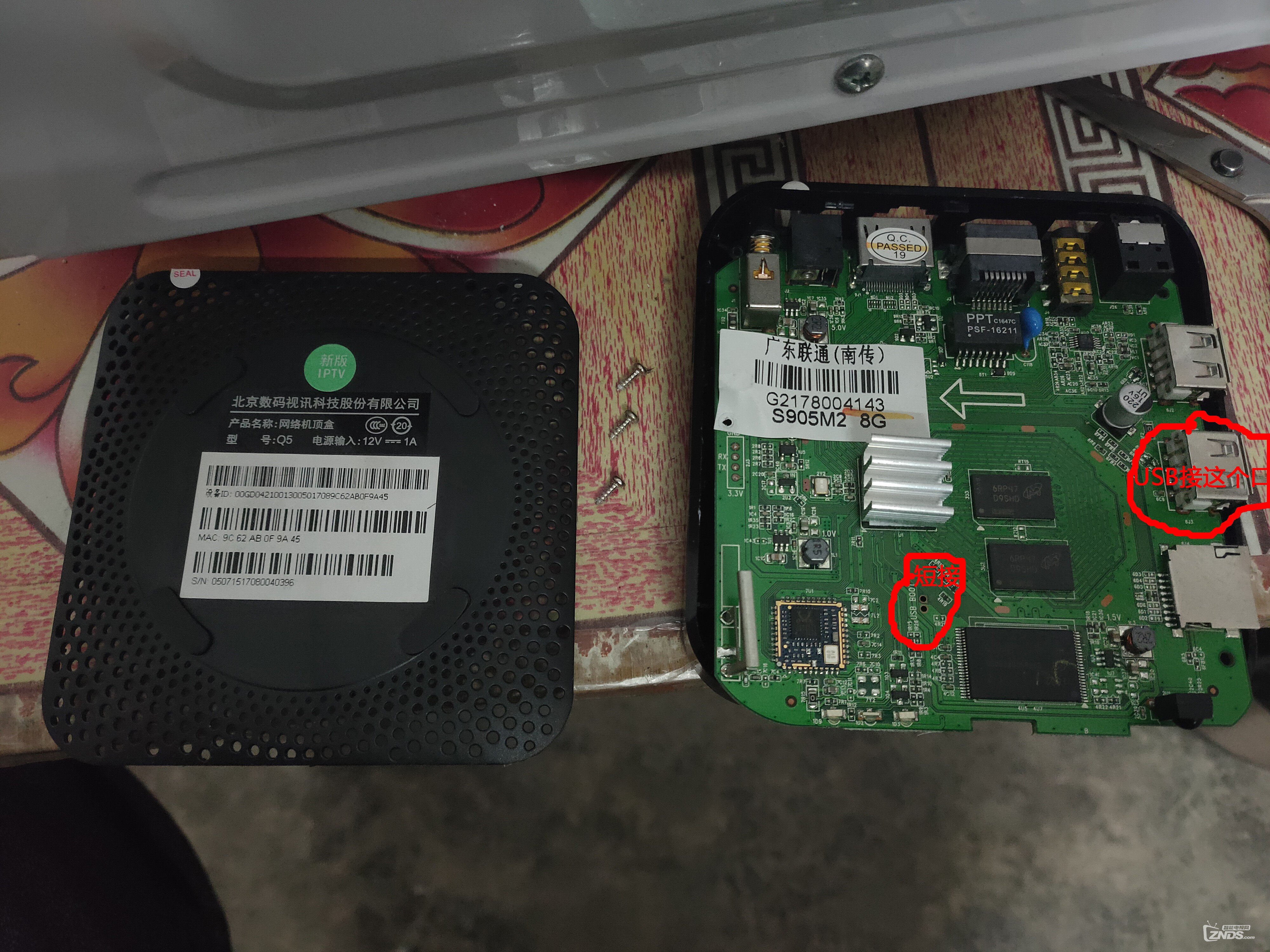

外壳没有螺丝,里面主板3个螺丝:
广东联通数码视讯Q5救砖过程分享
前几天,在论坛里看了几个帖子后,刚好身边有双公USB线(笔记本散热底座的)。于是便开干,下载好USB_Burning_Tool软件,找了几个包,最初几个包刷到4%就会提示失败,失败后盒子不影响,还可以开机。之后有一个包可以到7%的,这个开不了机,只有启动界面。变砖了。于是到某宝花了11块买TTL线,装上驱动后,因为身边没有电烙铁,所以也不找什么固件了,然后再打开USB_Burning_Tool试试,依然是7%后失败,继续看论坛,看到有人说要拔掉,短接的线,抱着试试看的心态,点开始刷机,立刻拔掉短接线,竟然成功过7%,之后是。。。。。。100%刷机成功!哈哈。赶紧开盒子试试,果然可以用了。

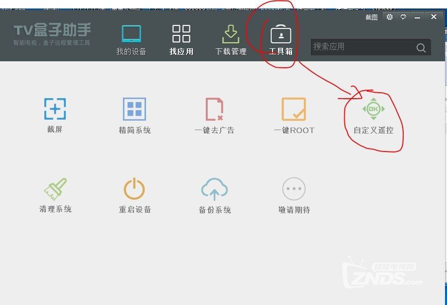

但是,遥控不能用,于是继续努力,没有找到相应的遥控代码文件,但是运气不错,在电视盒子助手看到了这个!:
广东联通数码视讯Q5救砖过程分享
连接上盒子后,依次点击工具箱,自定义遥控,我要测码,跳过。按一按遥控器,竟然有反应,哈哈。希望能成功。

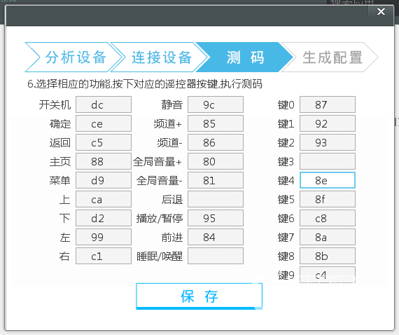

广东联通数码视讯Q5救砖过程分享
测的时候千万不要心急,按得快会提示重复的。

 楼主| 发表于 2019-12-8 22:40 | 只看该作者 | 来自广东
试出来了,要趁盒子不注意的时候才可以替换:盒子刚开机时,赶紧连接上,替换,不过不知道是不是遥控本身那个3是坏的,0xcb失败,不试了,凑合着用。如果有人那个3是正常的,回复一下,谢谢。
PS:我计算错了,正确的应该是93+39=cc的,键3应该是0xcc,不过盒子已经拿给朋友了,不管了。

 楼主| 发表于 2019-12-8 22:02 | 只看该作者 | 来自广东
用“TV盒子助手”保存好遥控码后,替换,重启,除了开关机,其他的可以用。那个数字3不知道什么原因,测不出来,我用notepad++打开保存的文件,在里面加了,
#键3
          0xcb 4
因为6比5多了39,9比8也是多了39,所以我将2的加上39.
替换不了,汗。
