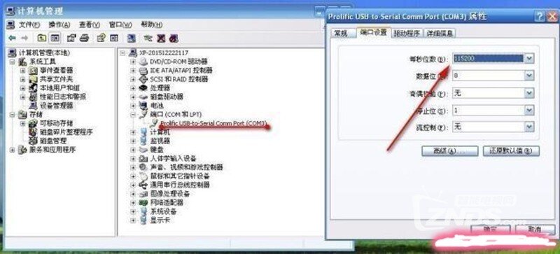

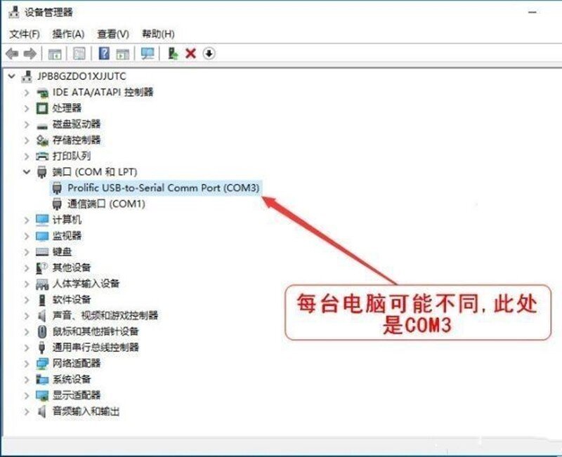

3、鼠标左键点击,左侧列表中的设备管理器--端口,点击右侧端口,打开后可以看到TTL占用的端口是COM3,记住端口号COM3后面还需要用。如下图所示。
4、鼠标右键,放在下图中画红线这一行上,右键点击选择属性。在打开的窗口中,点击端口设置项,点击每秒位数下拉框,选择115200,记住图中画红线一行最后的端口号,这里是COM3。

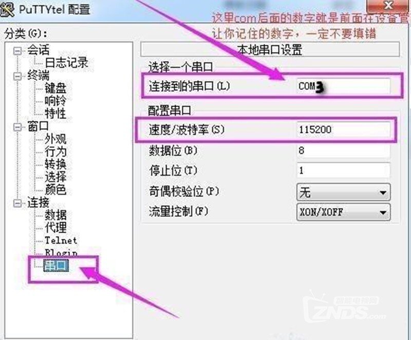

打开putty设置串口里面的项目,串口号就是上面记下的COM3,具体根据你自己电脑上的填写。

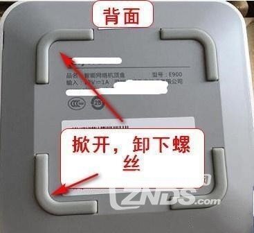

6、掀开图中两个脚垫,卸下螺丝,然后从四周轻轻的撬开后盖,拆开机顶盒。(这里我走了一些弯路,四个脚垫全部掀开,结果发现只有两个脚垫下有螺丝。)如下图所示。
然后把TTL刷机小板上杜邦线连接到盒子的主板上。

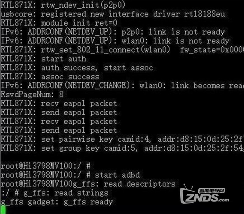

7、点击putty里的开始,然后打开机顶盒电源开关,注意看putty窗口显示,正常应该痴线很多字符,如果没有出现字符,就关闭电源,把上图的TXD和RXD两个接线对调一下重新打开开盒子电源,一般情况下1分钟以内就会跳完,等putty窗口里的字母不动了,然后你点击回车。
输入su 回车。
输入start adbd 回车
到这一步,盒子已经打开ADB模式了,可以随意安装软件了。打开盒子助手,输入机顶盒IP连接盒子后,用盒子助手软件安装第三方桌面和第三方应用市场到盒子上。
