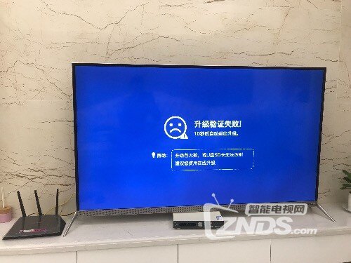

【求助】酷开65a2付费下载水滴Rom升级包验证失败无法安装...
跳转到指定楼层
楼主
发表于 2019-11-3 18:31 来自ZNDS手机版 | 只看该作者 |只看大图 回帖奖励 |倒序浏览 |阅读模式 | 来自广东
如题,酷开65a2(5s07机芯),酷开6.1系统 【求助】酷开65a2付费下载水滴Rom升级包验证失败无法安装... 【求助】酷开65a2付费下载水滴Rom升级包验证失败无法安装...

楼主 你下载的是强制的bin刷机包,不是zip格式 所以你电视显示的是错误的;
群号:612426869  qq:514160107  你可以加下咨询
具体教程 方法一、BIN格式强制刷机救砖
U盘要求:FAT32格式、2.0的U盘、不可做过系统引导盘(如果做过,请用相关程序清除分区)、最好是8G或以下;
 ①、将升级用的文件“MstarUpgrade.bin”拷贝到U盘的根目录下。
  ②、在关机状态下,首先按住电视机键控板上的“确定”或“待机/电源”或“音量-”或“菜单”键(请大家自行逐一尝试),然后按电视机的电源开关进行交流开机,待屏幕上出现“升级中……”画面时或指示灯开始闪烁时,松开按住的按键,系统开始自动升级软件(第一次出现LOGO后会黑一下,再次出现LOGO时,即开始升级,这时指示灯会闪)。
特殊机芯方法:
1、8S50/8S51机芯
创维8S50机芯液晶彩电强制升级方法:将电视关机,然后将MstarUpgrade.bin放入U盘根目录下,按住键控板的“音量-”按键开机,开机后放开“音量-”键,系统将自动升级主程序。
2、8S52机芯
创维8S52机芯液晶彩电强制升级方法:将电视关机,然后将MstarUpgrade.bin放入U盘根目录下,按住键控板的“返回/天赐”按键开机,开机后放开“返回/天赐”键,系统将自动升级主程序。

 楼主| 发表于 2019-11-3 21:24 来自ZNDS手机版 | 只看该作者 | 来自广东
可是是zip格式的呀
