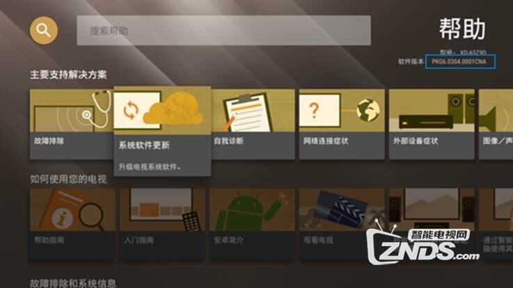

l  如何确认我的电视机的软件版本?
1.    打开电视机,按遥控器上的“主菜单”键,电视机会显示主菜单。
2.    在主菜单的“设定”菜单中选择“?(帮助)”,按“确认”键进入。
3.    电视机的软件版本就显示在该页面中“帮助”的下面。如图所示的蓝框中为电视机的软件版本。
