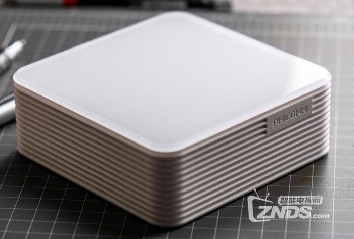

N1盒子由于只有8GB的存储空间,不能够满足用户对Emuelec(Sx05re)的使用,所以今天来跟大家分享一种通过外置硬盘,将N1盒子Emuelec(Sx05re)写入eMMC的方法。
N1盒子Emuelec(Sx05re)写入eMMC教程
