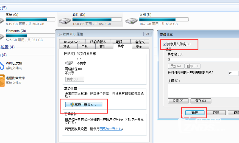

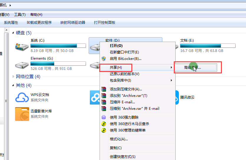

首先操作电脑端,将需要共享的盘符进行共享,点击盘符右键,选择共享-高级共享
如图所示,勾选共享此文件,

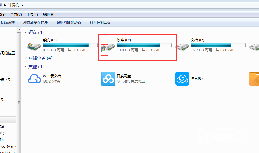

共享成功后会看到盘符左下角的图标

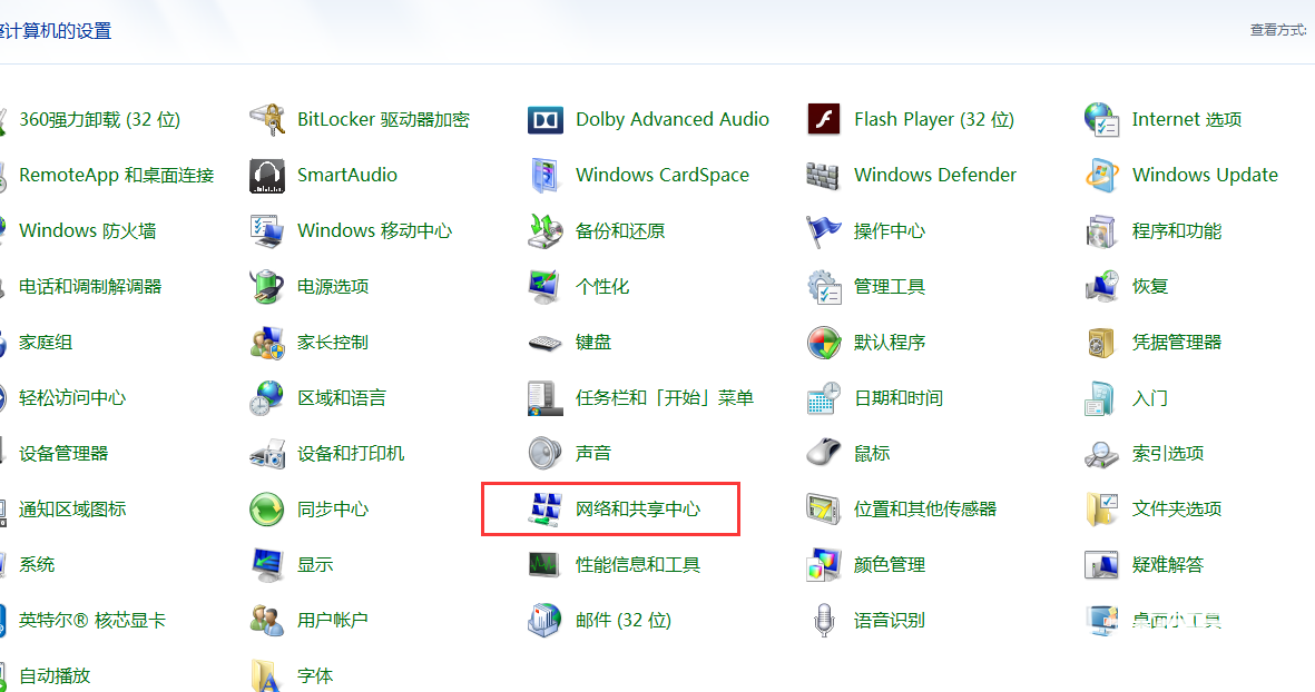

电脑端设置密码,在控制面板-用户账户里面设置开机密码,账户尽量简单点,方便投影端输入。记住用户名和密码

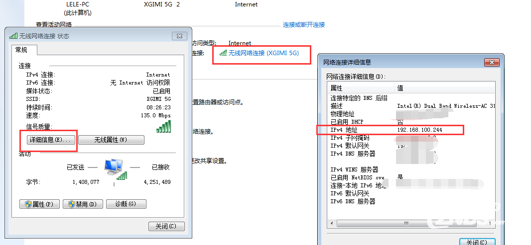

然后再在控制面板-网络共享里面查看IP地址

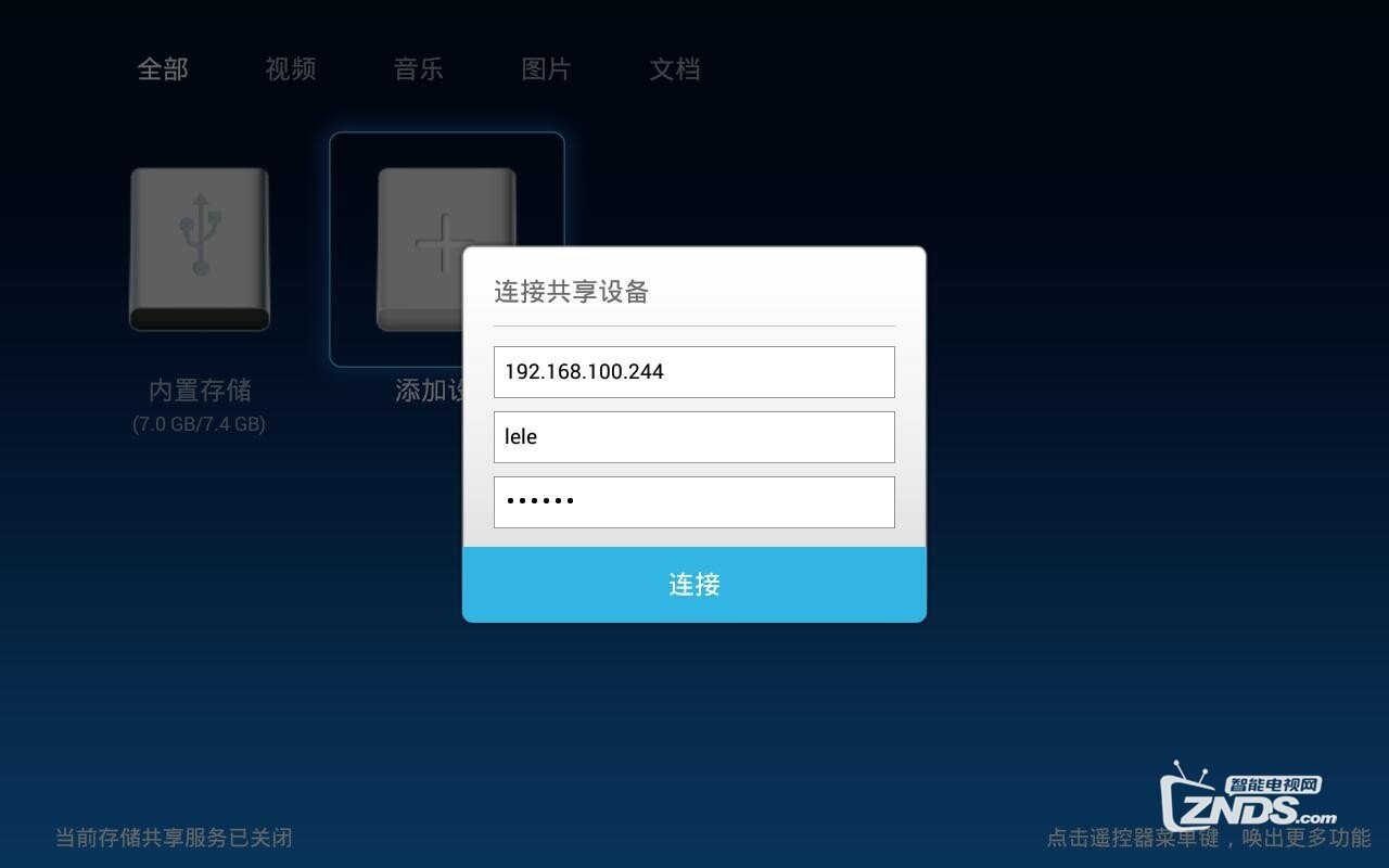

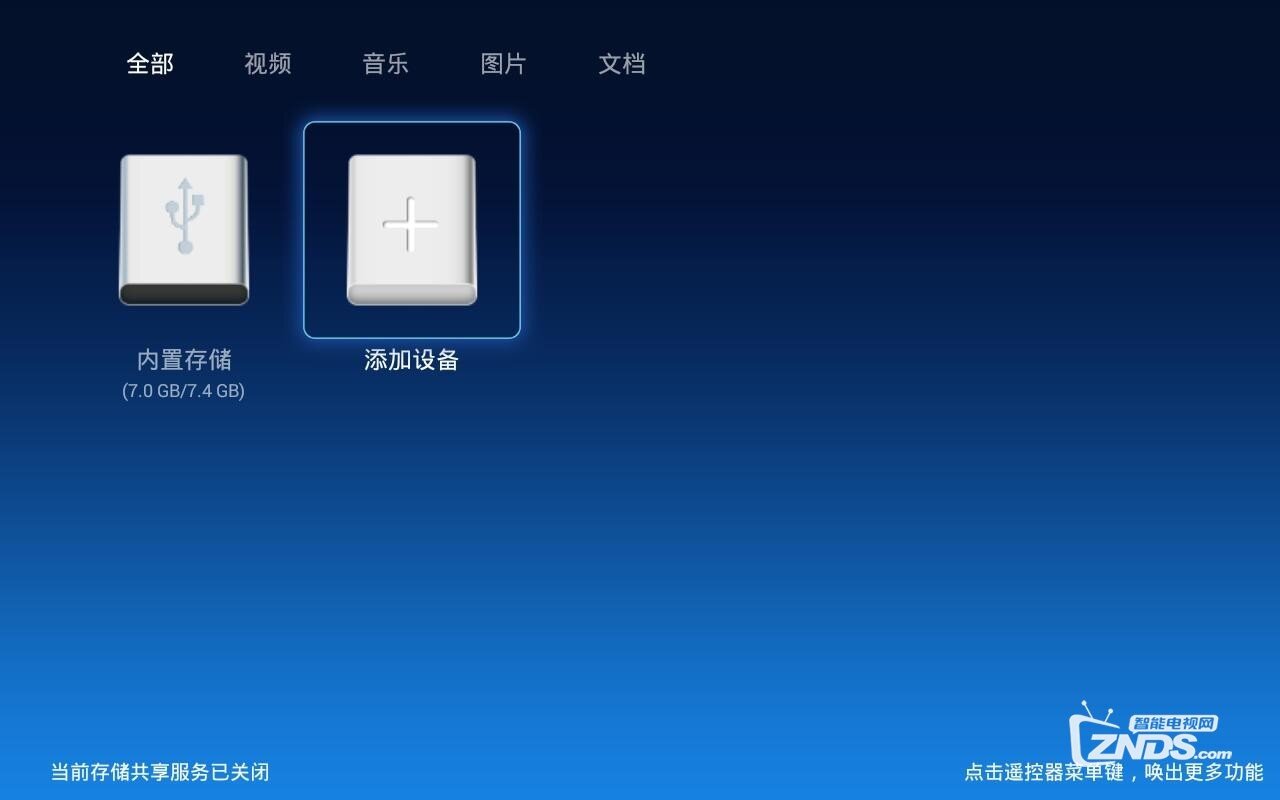

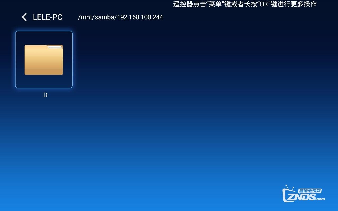

投影端进入资源管理器,选择添加设备

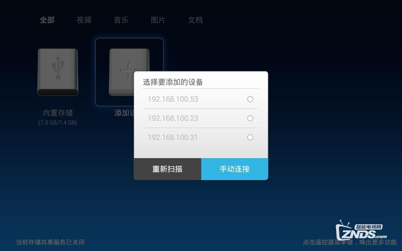

可以直接手动设置
输入你刚刚记录的电脑ip地址,还有用户名和密码
点击连接即可加载成功,
点击即可访问到刚刚共享的盘符,
