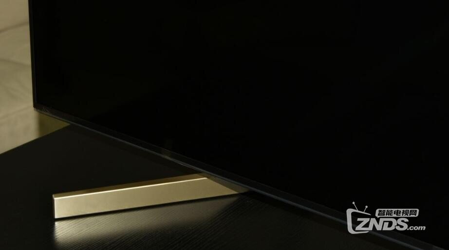

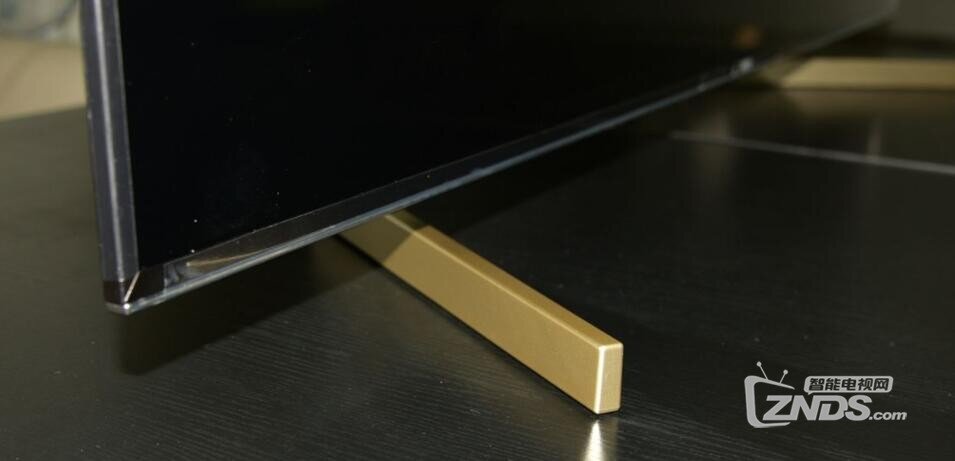

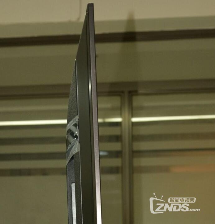

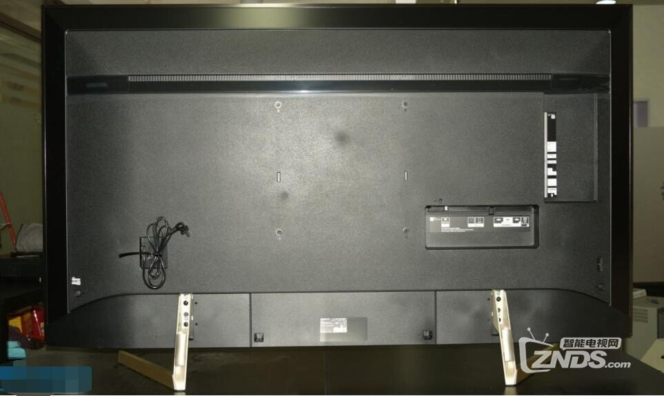

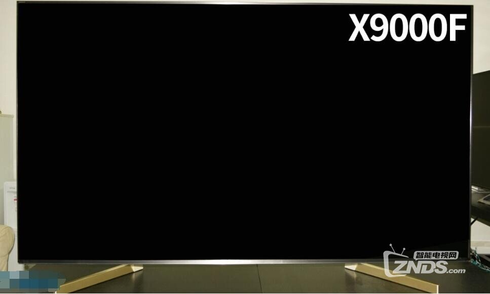

X9000F的底座从X9000E的平板改成了树杈底座,底座其实在不同光线环境下的颜色会有差异,如图是香槟色,在强烈日光灯下则是银色。

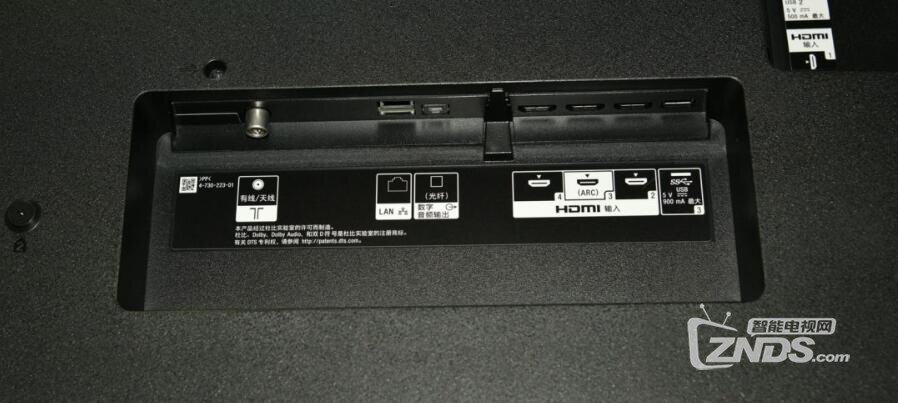

厚度上X9000F和X9300E的厚度相近,都比X9000E厚大概几厘米左右。
但是后盖则明显没有X9300E网状后盖来的精细,要简单粗犷的多。

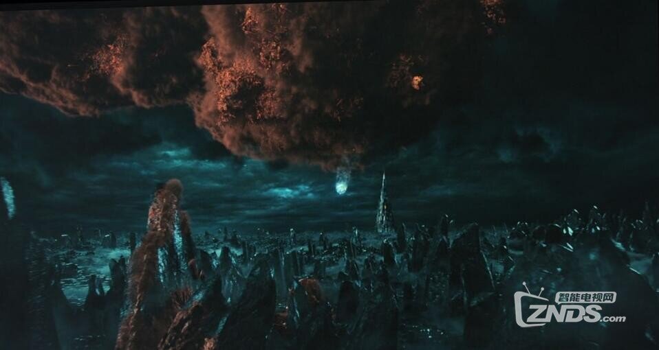

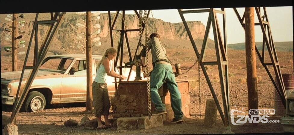

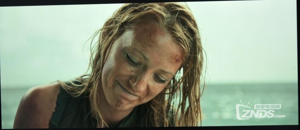

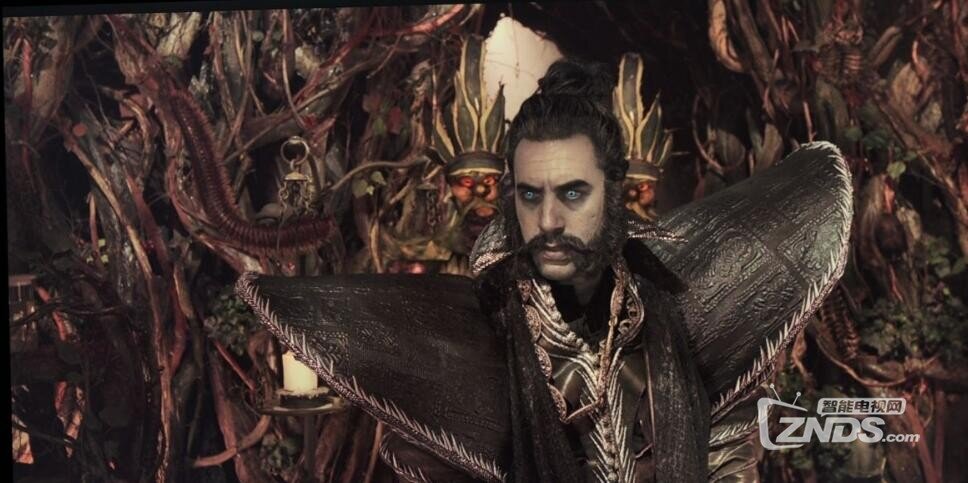

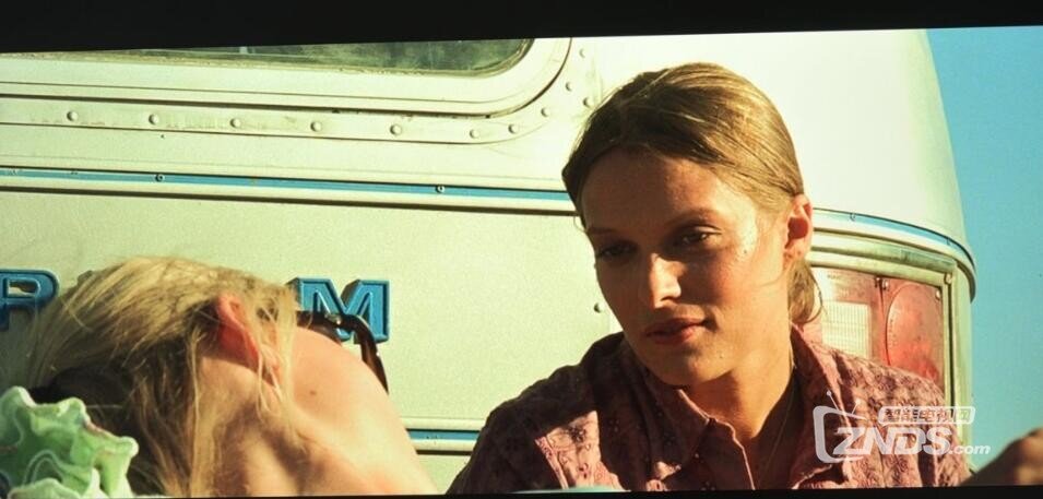

下面看片的结论均为家庭电影模式!4K 片源如果片源不好的,X9000F也不会将其优化的很好,但是本身片源不错的,X9000F也会显得不错!
同上X9000F其实更适合看一些本身片源不错的片子,人脸润泽感会有一定以前CRT的特性!
而看一些相对本身图像就不细腻清晰的图像信号,X9000F是不会有明显优化的,也会显得很糊。
SONY一贯来的优点就是色彩控制要比别的品牌会准确一些,在X9000F也是如此,越复杂的色阶表现,X9000F也能感觉到色阶的丰富细腻!
而别的品牌很多会现在的没有色阶,红色就一片红,一片黄,一片蓝,几乎没有不同的色阶。
其实在看电影的问题上,家庭电影模式除了有些灰白,和平面感,对比度略低之外,其他方面倒还可以接受!

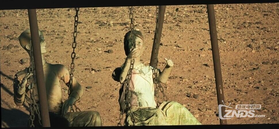

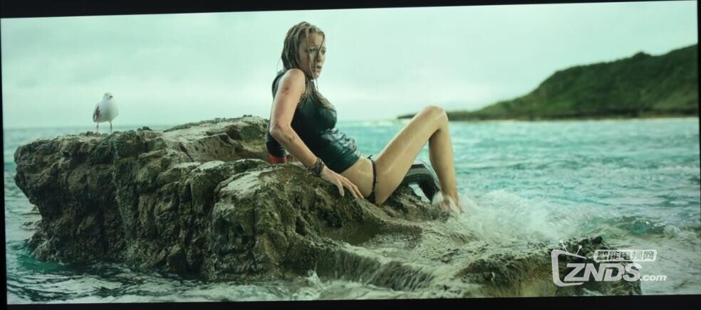

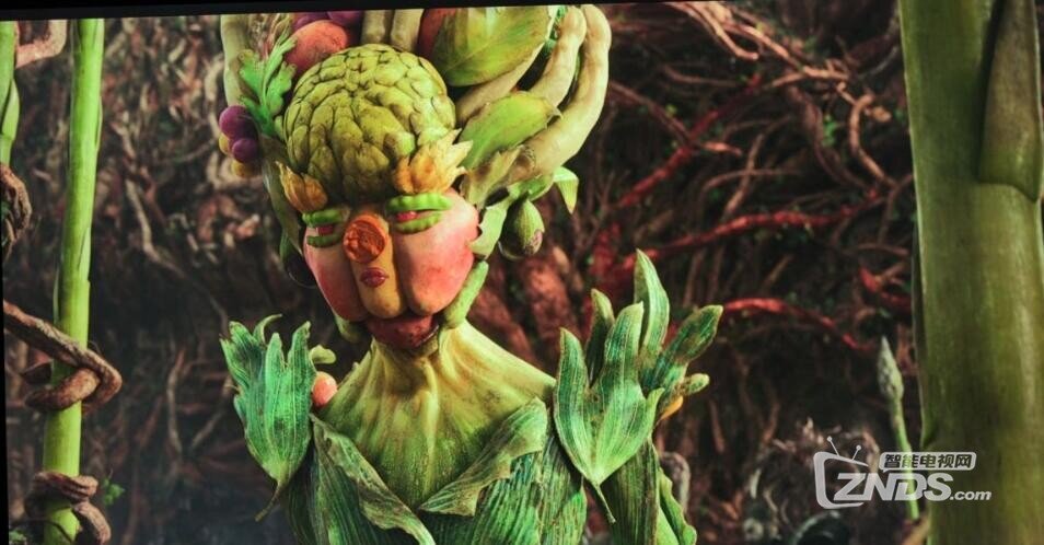

720P的优化如下面几张图,还是一样,本身图像就不错的720P信号,X9000F在家庭电影模式下也会有不错的表现!
而本身信号源就不好的,X9000F的优化能力,也显得有点无能为力,还是显得糊,不细腻。
但是色彩本身不用过于担心,在LED里面算控制的不错的了。
看多了,其实我发现一个比较奇怪的现象,色阶丰富,信号不错的片子,X9000F显得比X9000E会画质好一些。
而色阶不算丰富的片子,图像本身不算特别出色的,反而是X9000E显得好一些。

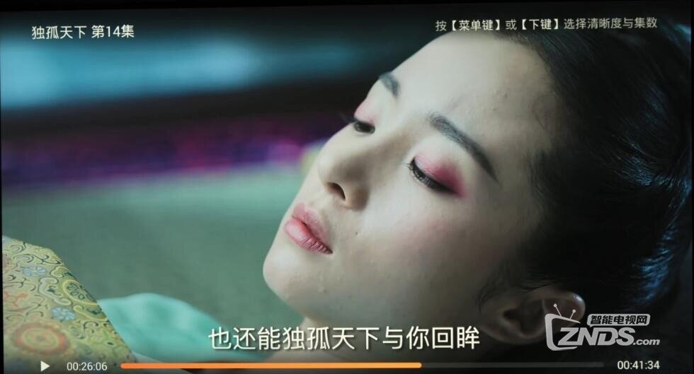

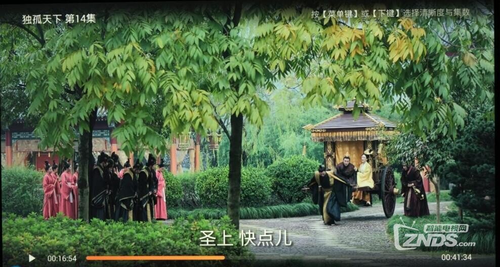

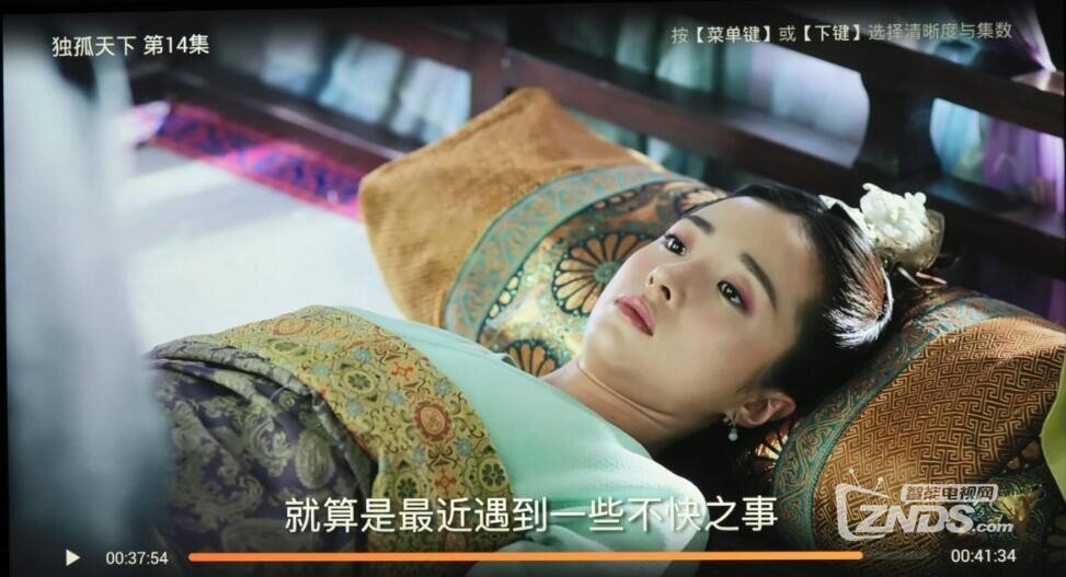

网络视频尽量不用盒子,用内置的APP播放会各方面画质表现更好一些,尽量选择1080P及4K清晰度。
这两种信号看个人喜好可以在标准模式下调整着去看,会现在明亮清晰,有一定的层次感!
1080P以下的网络信号,细腻度将大幅度下降,1080P及以上清晰度,表现不会有特别大的瑕疵!
至于一般的480P电视信号,只是可以看,别指望效果了,还不如去搞网络视频吧。
网络视频这个主要也看放什么了,从效果来看,有不少爱奇艺的在X9000F上的表现也和蓝光片源接近。

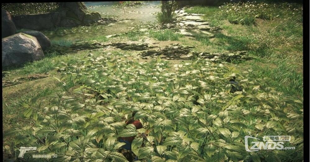

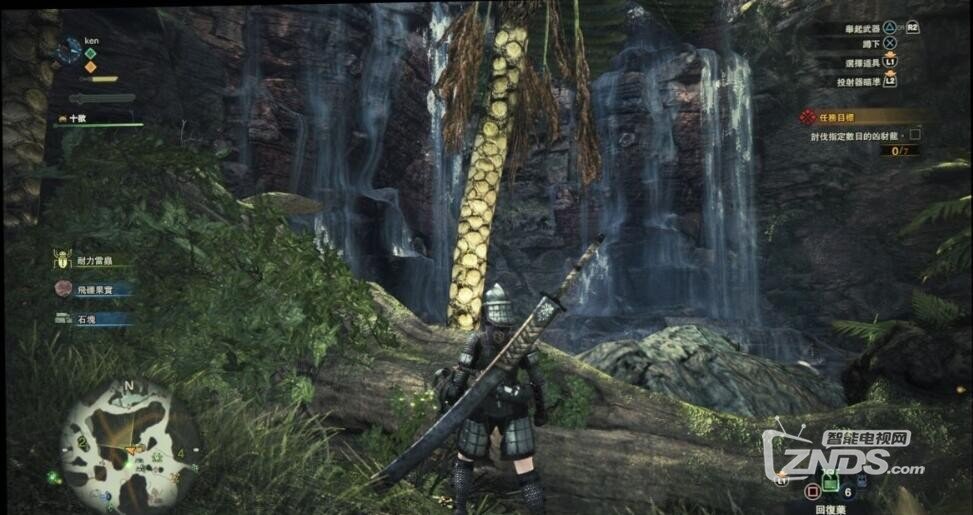

我屏摄难以表现,洗去了很多色阶和质感,有点可惜。
在家庭电影模式上玩PS4有一些场景还能稍微让我感觉有惊艳感,但是E系列没有。

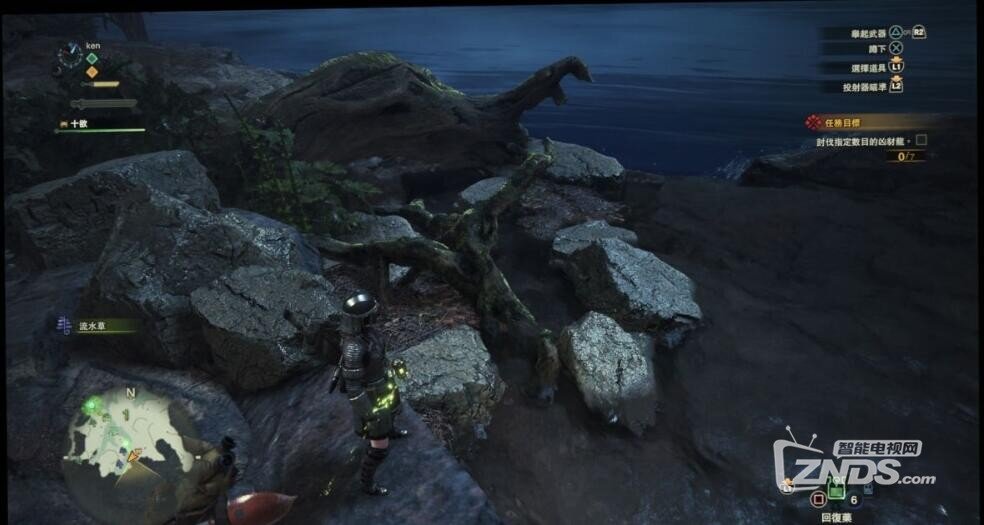

举个例子,像现在比较流行的怪物猎人世界,人物的盔甲金属质感,X9000F会显得质感厚重和突出。
整体的色彩很自然,不会觉得图像色阶一致化,而在去年的型号上则显得要么过淡,要么色彩太浓郁。
而在一些突然人物细节的图像上,X9000F显得肤色表现自然,肤质还原度更高!
当然X9000F毕竟是LED,虽然相对去年E系列是有不少进步的,但是离OLED的质感以及细腻度还是有很大差距!

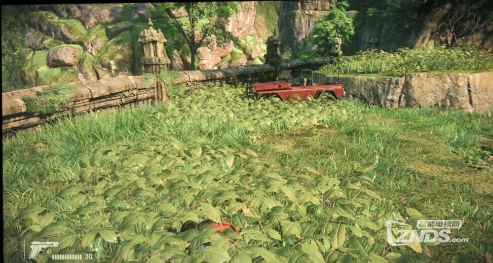

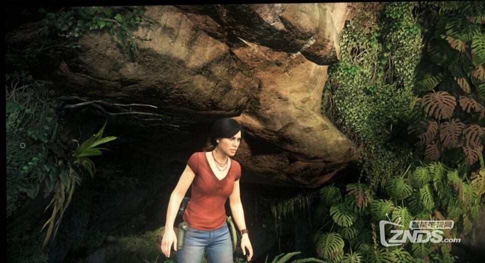

如果本身PS4游戏的原生分辨率较低,X9000F一样显得清晰度不足,较为发糊,而本身清晰度达标的,就不会有这样的感觉!
例如神秘海域的DLC,会显得比怪物猎人清晰很多也是一样的道理!当然这个问题在去年的E系列也会如此。
在OLED上则不会那么明显,OLED会优化的细腻很多。

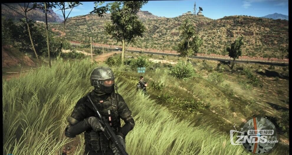

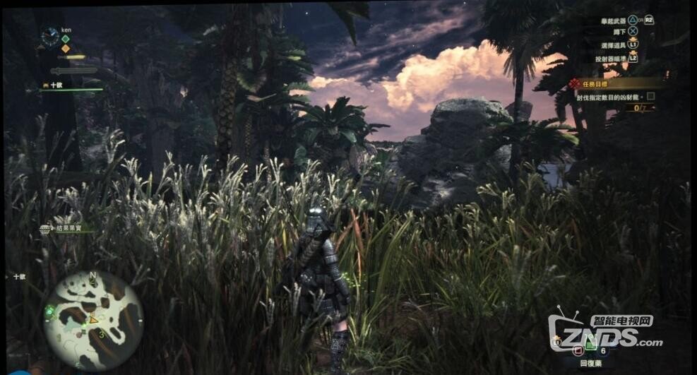

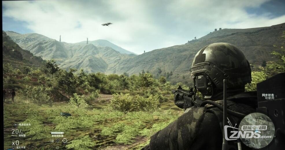

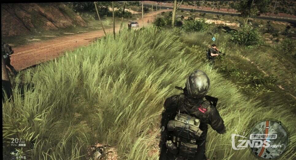

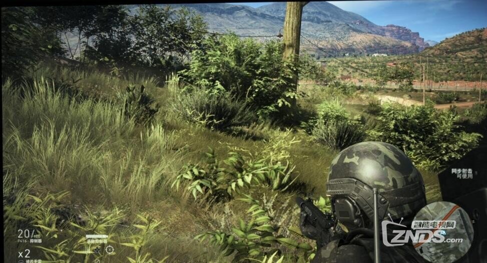

而在纯黑的夜晚场景上,例如幽灵行动荒野这个游戏上,F系列暗场细节表现比E系列要好不少,E系列会存在暗场细节难以看清的现象。
而X9000F则控制黑阶层次上更精准。
X9000F其实今年主打是明锐动态技术,在实际表现上也确实相对E系列有一定的进步,例如图像上某些区域在E系列会显得暗糊的地方,在F上则明显改善了很多。
此外,动态清晰度上,其实X9000F也不需要开满档,大概开一到两档就可以了,也算LED里面动态控制的较好的,就算不在游戏模式下,也不会有明显的延迟感。
拖影也不明显,属于LED里面控制的也还算不错的机型。
