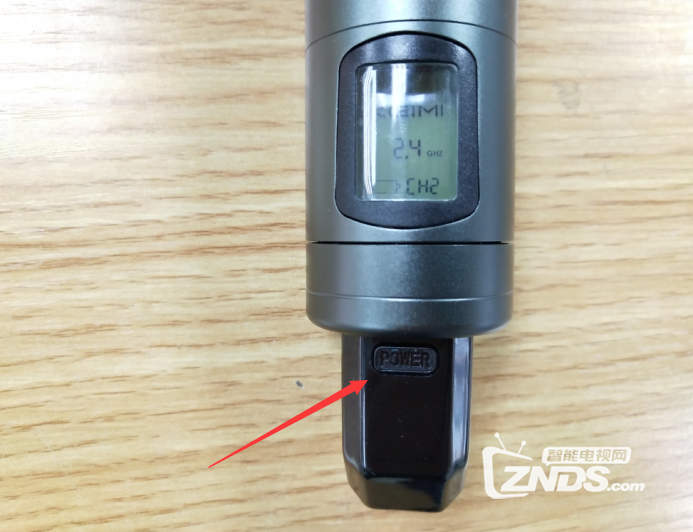

第二款
现在商城销售款,依然支持酷我K歌、咪咕爱唱、开唛K歌。默认也是配对好了,除了换了麦克风才需要重新配对,
配对方法:适配器插上的情况下,按住power键不放,直到开机配对,显示CH1或CH2再松手,即完成配对

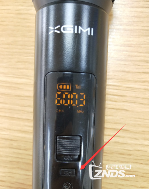

第三款
极米KK麦克风,仅支持全民K歌,默认也是配对好的,
配对方法:USB接收器先不插电,在麦克风关机状态下,长按CH开关不松开,同时将电源开关拨至ON位置,待显示屏闪烁3秒后松开手,显示屏一直处于闪烁状态,麦克风进入配对模式,此时插上适配器,5秒后默认配对成功
