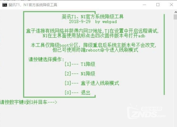

3、打开“斐讯T1、N1官方系统降级工具”文件夹下的run.bat。
选择2,N1降级。回车后按提示输入盒子IP。然后按提示操作,直至看到提示“boot分区降级完毕,盒子重启中,此窗口可以关闭”。
这时候,按提示,关闭窗口。
4、重新打开“斐讯T1、N1官方系统降级工具”文件夹下的run.bat。选择3,盒子进入线刷模式。依旧按提示输入IP后按提示操作。
