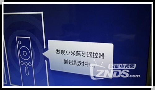

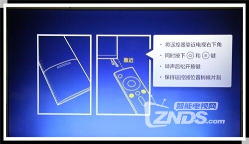

第二步
       将遥控器靠近电视右下角20厘米范围,然后同时按下菜单键和主页键按钮,听到滴的一声后,等待电视自动连接就好!当然了,有小白同学问我,非要20CM吗?我距离感不好,是不是要用尺子去测一下呢0......我类个去~差不多就好了,没那么侥幸!哈哈
玩转小米电视的周边设备
* h* z) w+ Q( g" X' h% x
终于见分晓
      可能米粉们有时候碰到过怎么连接都连接不上的时候,虽然笔者木有碰到过,但是如果真的碰上了,那请重启一下电视,而且还有一点就是,要保证你的遥控器内的电池是有电的...有小白了吧!
玩转小米电视的周边设备

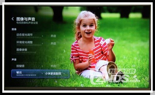

       设置电视连接,这里要按照规程操作一些列先前预备工作,步骤是这样地:外部音响设置:“应用程序”——“小米电视设置”——“图像与声音“——“声音”,将“输出”设置成“外部功放”,“数字输出”设为“PCM”,返回电视主页。当然了,很多人对于说明书这种东西很是不在意,比如笔者本人,那就自己琢磨去吧!嘿嘿

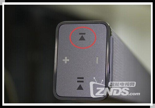

第二步
       SoundBar 和低音炮智能配对,这里不看说明书是不行的,毕竟这个要自己琢磨估计得有个百十来年能摸透规律,想连接好这两个家伙可得费点劲。所有设备通电运转后,按长条音箱按键面板的下一首按键5秒,听到提示声“重新连接低音炮”松开按键,接着你会听到“低音炮连接成功”的提示声,此时说明长条音箱和低音炮只能配对成功。额。这个声音听的我一身鸡皮疙瘩0....
玩转小米电视的周边设备
如果您为连接成功请看下面内容:
(1)  当听到“未能成功连接低音炮,请重新连接低音炮电源”的提示声,请确认低音炮电源是否已连接,如已连接,请重复以上所写步骤3~4次,直到听到“”低音炮连接成功“的提示声。
(2)  如(1)不可行,请拔掉低音炮和条形音箱电源,静待1分钟左右,重新接上电源(优先接通低音炮电源),按照之前步骤操作即可。
(3)  如(1)和(2)都未能成功,请息怒,立即拔打我们的客服电话400—1005678,让我们来为您解忧。
