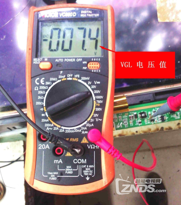

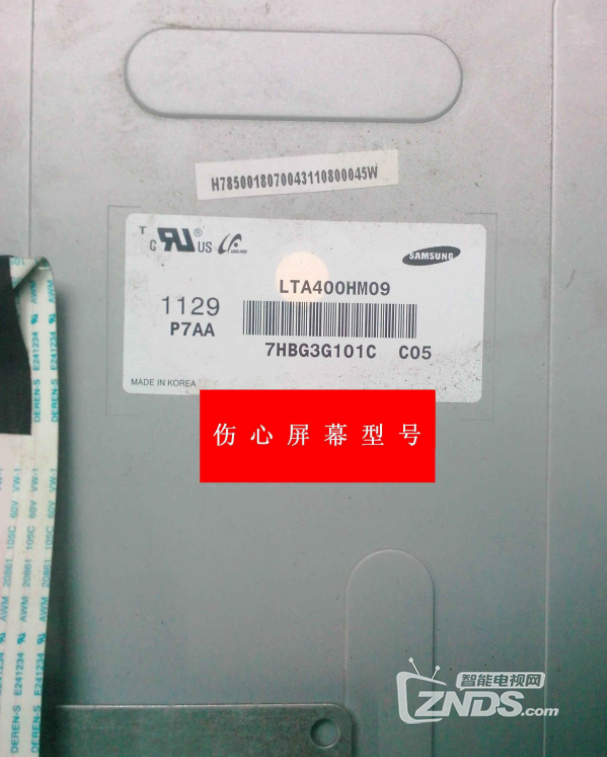

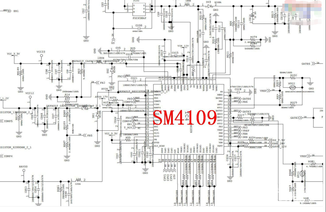

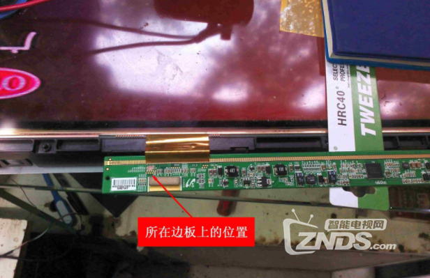

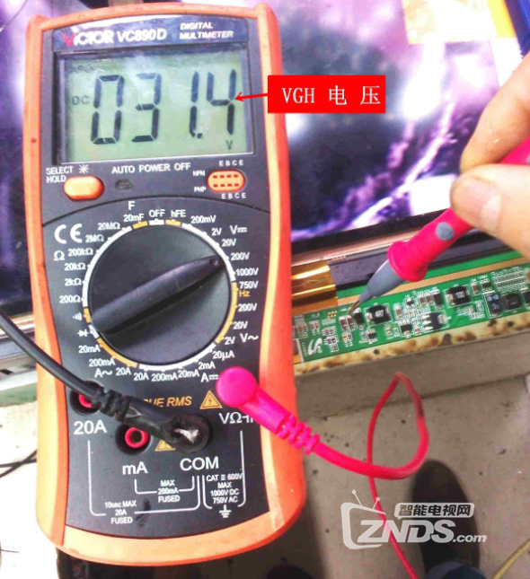

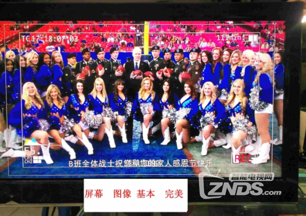

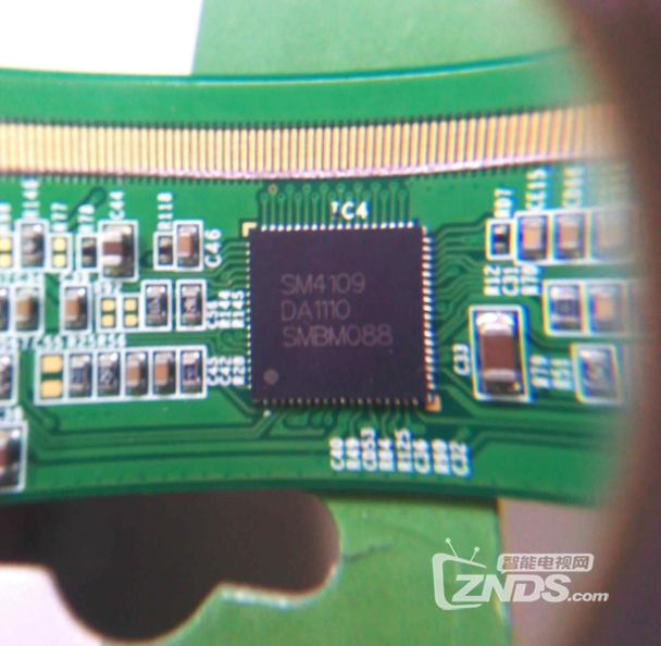

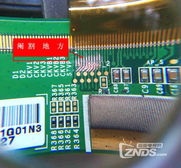

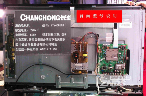

长虹液晶电视iTV40650X,三星LTA400HM09无逻辑板一体屏,图像红色上下跳动声音正常,多人判屏坏转到我处,测边板上由SM4109产生的VGH 31.4V,VGL-7.5V,AVDD17V,VCC3.3V,1.2V全部正常只是芯片稍烫,SM4109从43—54脚输出驱动信号,左右对称入屏内嵌行列驱动电路,红色图像跳动应该是内置的双行列驱动芯片间选址冲突问题,断右屏至边板的CKV1 .2. 3 和CKVB1. 2. 3线,让屏左边驱动单独工作,图像完全正常没有影响,不间断试机三个白天未见异常交付。
    为证明三星屏幕这种故障维修可行性有多大,又把仓库以前放弃的一台TCL37寸三星屏断左ckv1-3,ckvb1-3线也成功,特分享与大家,如遇见此类故障时不妨一试,在此感谢Li761996837帖子启发。
