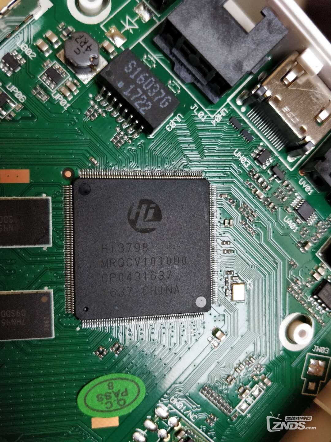

歌华宽带送的盒子,skyworth  hightong ip-1002
办理歌华宽带送的网络盒子,有网络锁,不能识别第三方网络、无法安装第三方软件,按hi3798刷通用固件教程 无法对芯片的1脚和2脚进行短接(短接之后无反应),当贝市场的tv盒子助手能发现盒子,无法安装第三方软件。

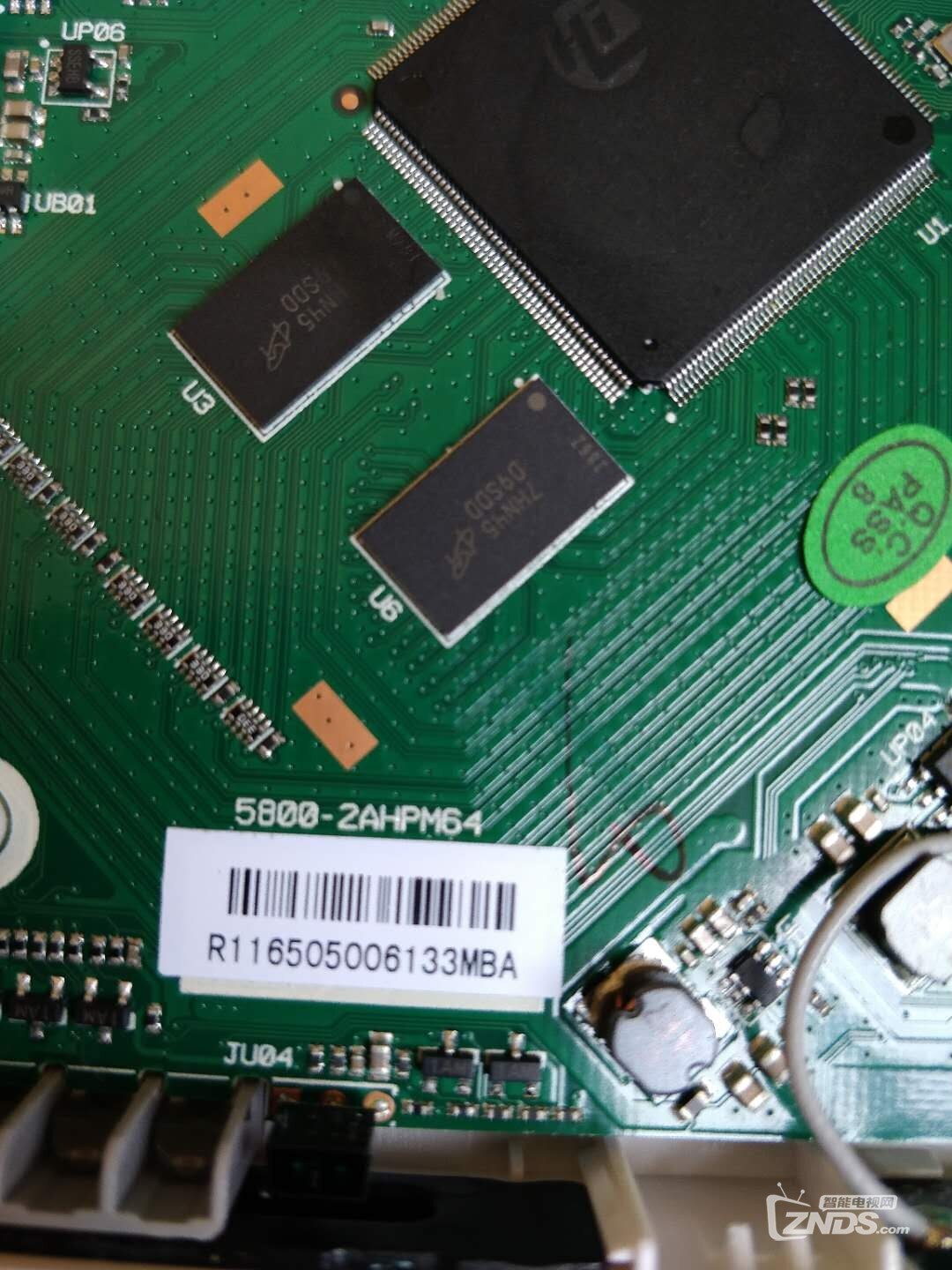

发表于 2020-5-28 20:09 | 只看该作者 | 来自浙江
≮chinaboy≯ 发表于 2018-10-22 21:02
短接1-2针脚插优盘强刷,建议尽量别用,以免针脚被捅坏
BGA的板子见过嘛,短路的那两个点怎么找。网上全是引脚的IC

 楼主| 发表于 2018-10-2 12:37 | 只看该作者 | 来自北京
补充图片

发表于 2018-10-17 21:17 | 只看该作者 | 来自云南
看板子和创维的E900盒子的一毛一样,我刷过2个电信的,刷的移动包改的固件。可以尝试关机再开机,开机的瞬间快速连续点按方向键的左键,有可能进入rec界面,进rec后选择factory reset清空所有数据,插入带update.zip和另外三个文件的优盘到网口旁边的USB接口,然后再关机再开机进入rec选择update from...就可以从优盘升级了,升级过程中如果机器人倒下就是固件不匹配,刷完后自动重启进系统。如果重启后卡在第一屏画面过不去,换一个固件进rec重复上一步再刷,祝你早日成功。

 楼主| 发表于 2018-10-18 21:32 | 只看该作者 | 来自北京
≮chinaboy≯ 发表于 2018-10-17 21:17
看板子和创维的E900盒子的一毛一样,我刷过2个电信的,刷的移动包改的固件。可以尝试关机再开机,开机的瞬 ...
连续点按方向键的左键,无法进入rec界面,还有别的方法吗?

发表于 2018-10-22 21:02 | 只看该作者 | 来自云南
